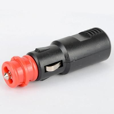

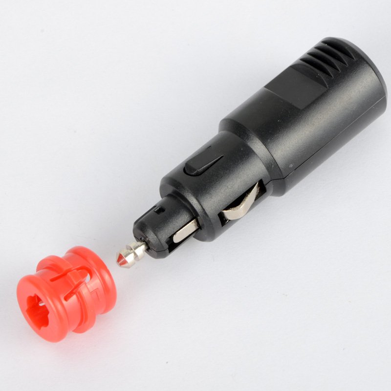

Во многих автомагазинах есть такой разъем отдельно, он универсальный и копеечный. Разъем в обычный прикуриватель, а если снять красный колпачок, то получается как раз нужный нам разъем. К нему можно что угодно прикрутить, например провод нужной длины и в конце обычное гнездо прикуривателя. - получается переходник :smile:. Я себе сделал несколько. Цена вопроса вышла в 100р. за переходник. И на компрессоре заменил родную вилку на эту и получился универсальный. Можно в машину, можно в мот. :smile:
Если что, то разъем на мотоцикле называется DIN Hella. По этому запросу можно найти всякие переходники на ебеях и алиэкспрессах :smile:
