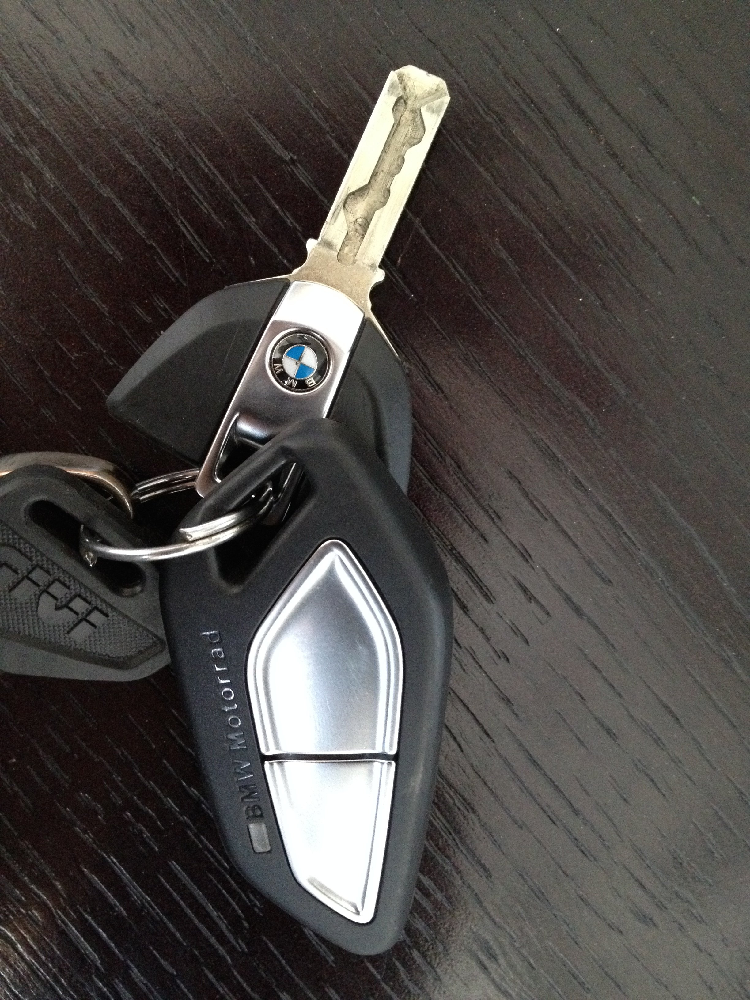

Привет всем! Купил брелок для мото, чтоб на сигналку ставить было удобнее, а подшить его к мото не получается. Кто может подскажет чего?...

Год назад подвязывал на 800ку, может поможет:
мануал!
1) Включаем зажигание;
2) Нажимаем на пульте обе кнопки (диод мигает);
3) Продолжаем удерживать кнопки нажатыми до тех пор пока диод не перестанет мигать и погаснет(примерно 10 сек);
4) Отпускаем кнопки - диод загорается и горит непрерывно;
6) Нажимаем любую кнопку(не удерживаем) диод мигает несколько раз и тухнет.
Все)))
SPolunin
Номер не поскажу, не помню. Пришел а Автодом и попросил брелок от gtl 2014 года,он как раз как на картинке, стоит 3000 руб.
На 1200 gsalc самому привязать не получилось, нужно подключиться к компьютеру для активации привязки брелка.
Брелки от воздушного к водяному не програмируются!
