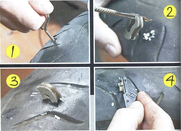

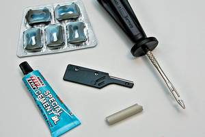

Если кто расскажет как пользоваться родным Бмв-Шным ремкомплектом, то того напою пивом)))
Если ты вот про это
то сколько раз не пробовали ставить эту .балу - ни разу не получилось!)))

Если ты вот про это
Ага) про нее)))) шляпа знатная))))))
Но ничего у меня еще есть один ремкомплект от компании Туратех за бешеное бабло). Вот где танец с бубнами))))
Ильич
754
Не забываем , что любой жгут- времянка необходимая доехать до шиномонтажа и поставить постоянную заплатку.
Какой бы положительный опыт езды на жгутиках не был.
P/S Тоже не разу не удалось нормально поставить жгут из БМВшного комплекта ((
