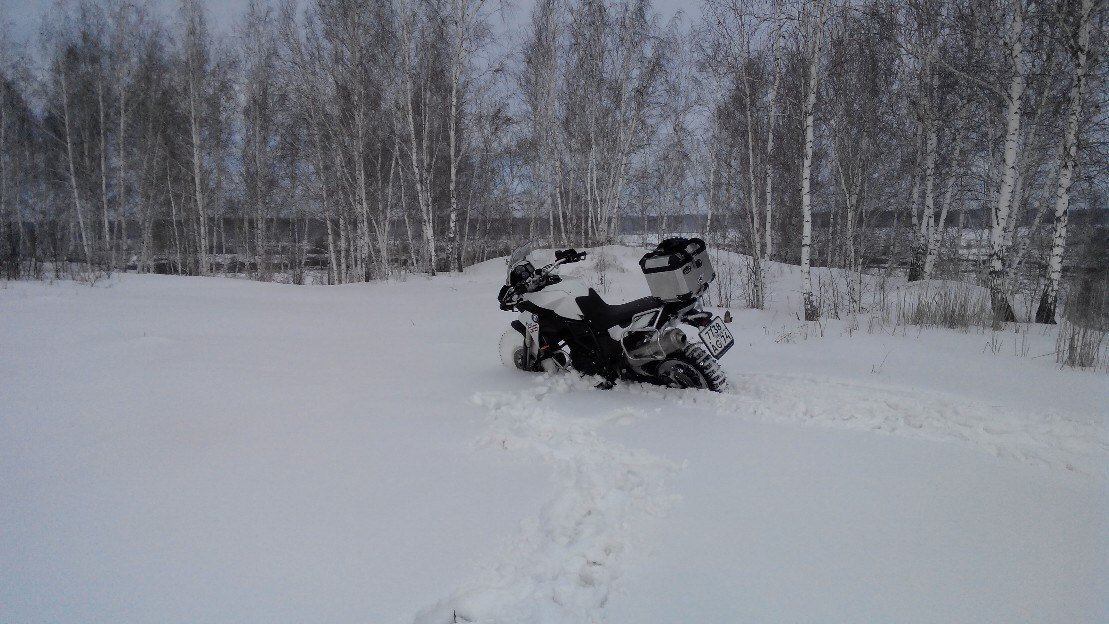

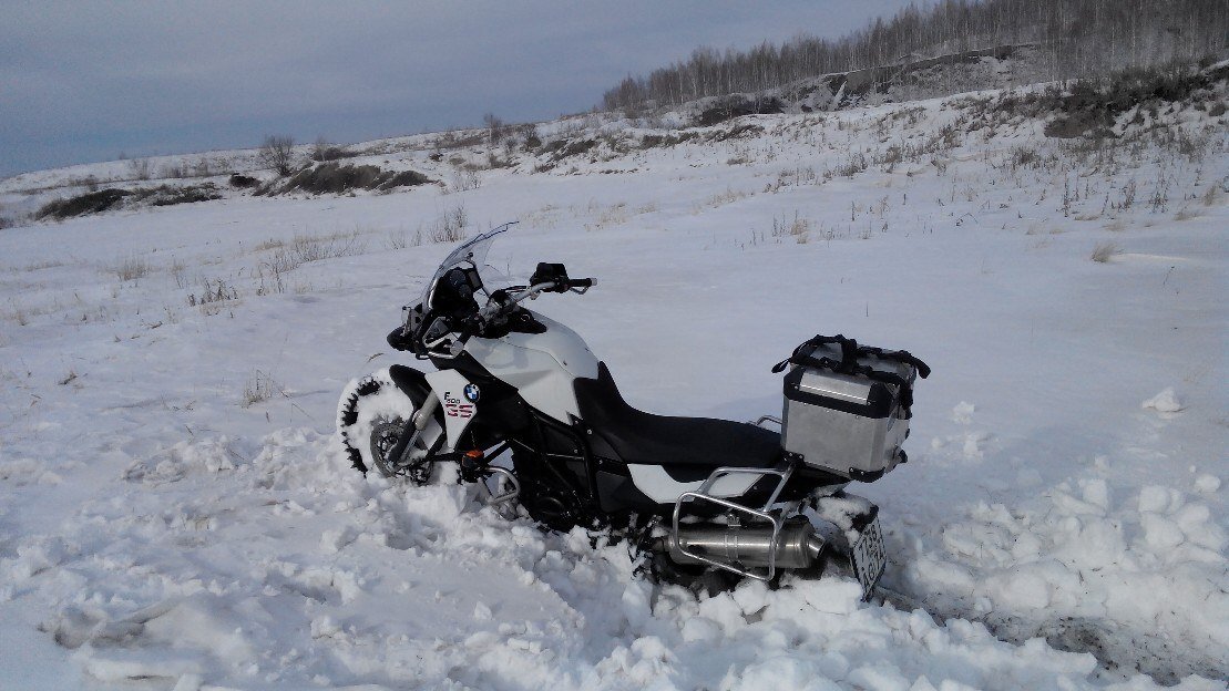

Нет я от многих слышал и нетолько BMW владельцев что на Кастрюле всякие косяки. То диски залипнут то еще какая фигня.
Саня на этот случай прокладку заказал левой крышки. Как снова намек возникнит я вскрою посмотрю. А так после замены на Матюль прошел косяк с заклиниванием.
Зимой притом эксплотировал нещадно и не проявлялось.
