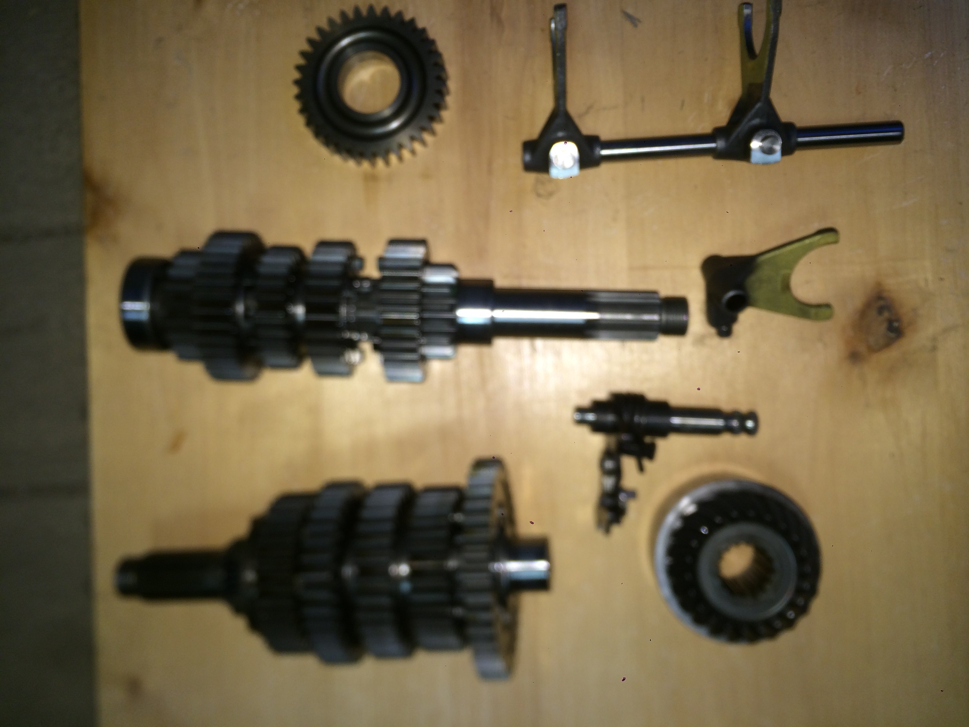

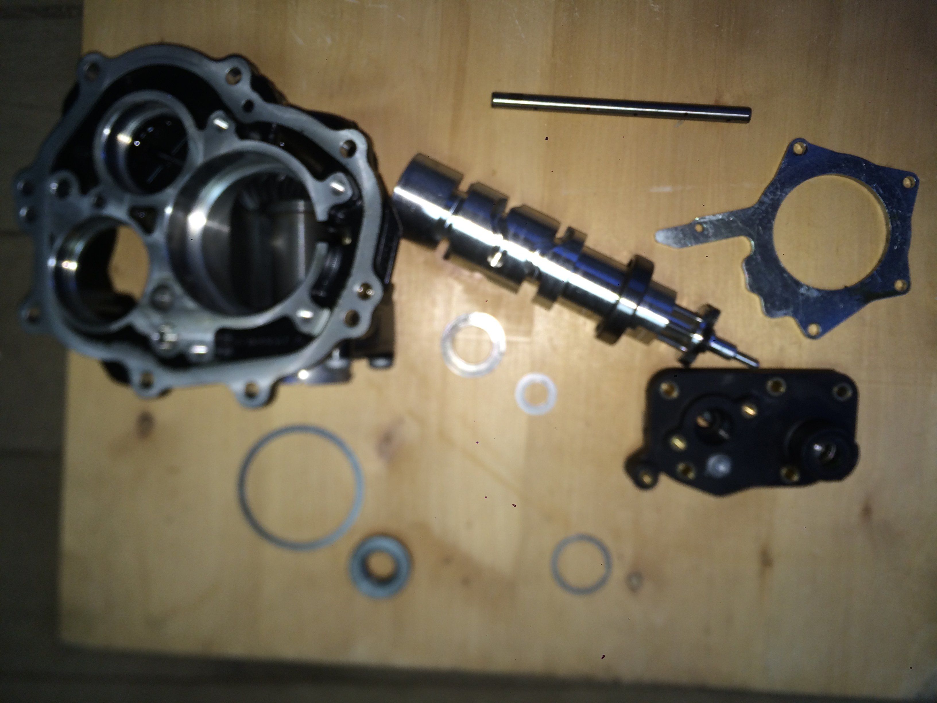

и тут же вопрос, а что именно меняли?
что с шестернями, что с копирным валом, что с вилкой?

вот то что меняли

судя по фоткам, меняли всё, включая копирный вал и вилки
может бэушная коробка, купленная на замену, уже была "уставшая"?..
хотя конечно странно, чтобы одна и та же проблема повторялась ...
