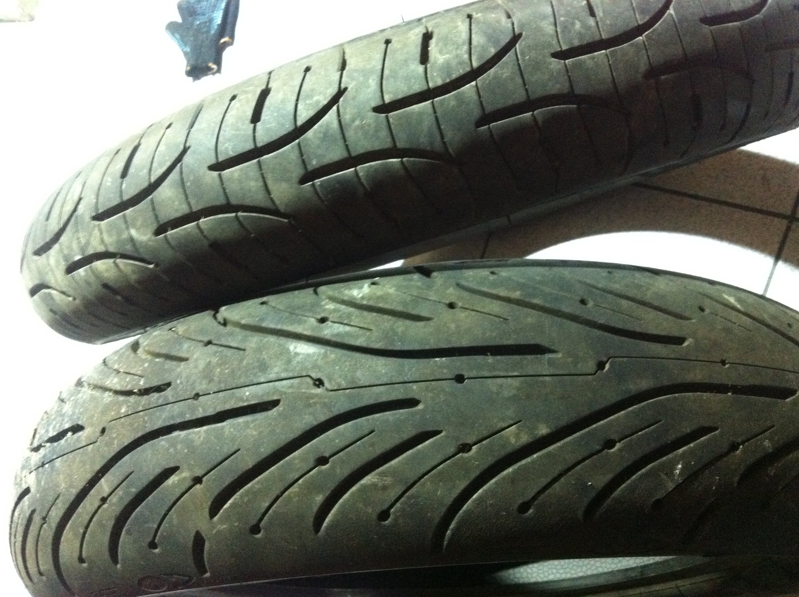

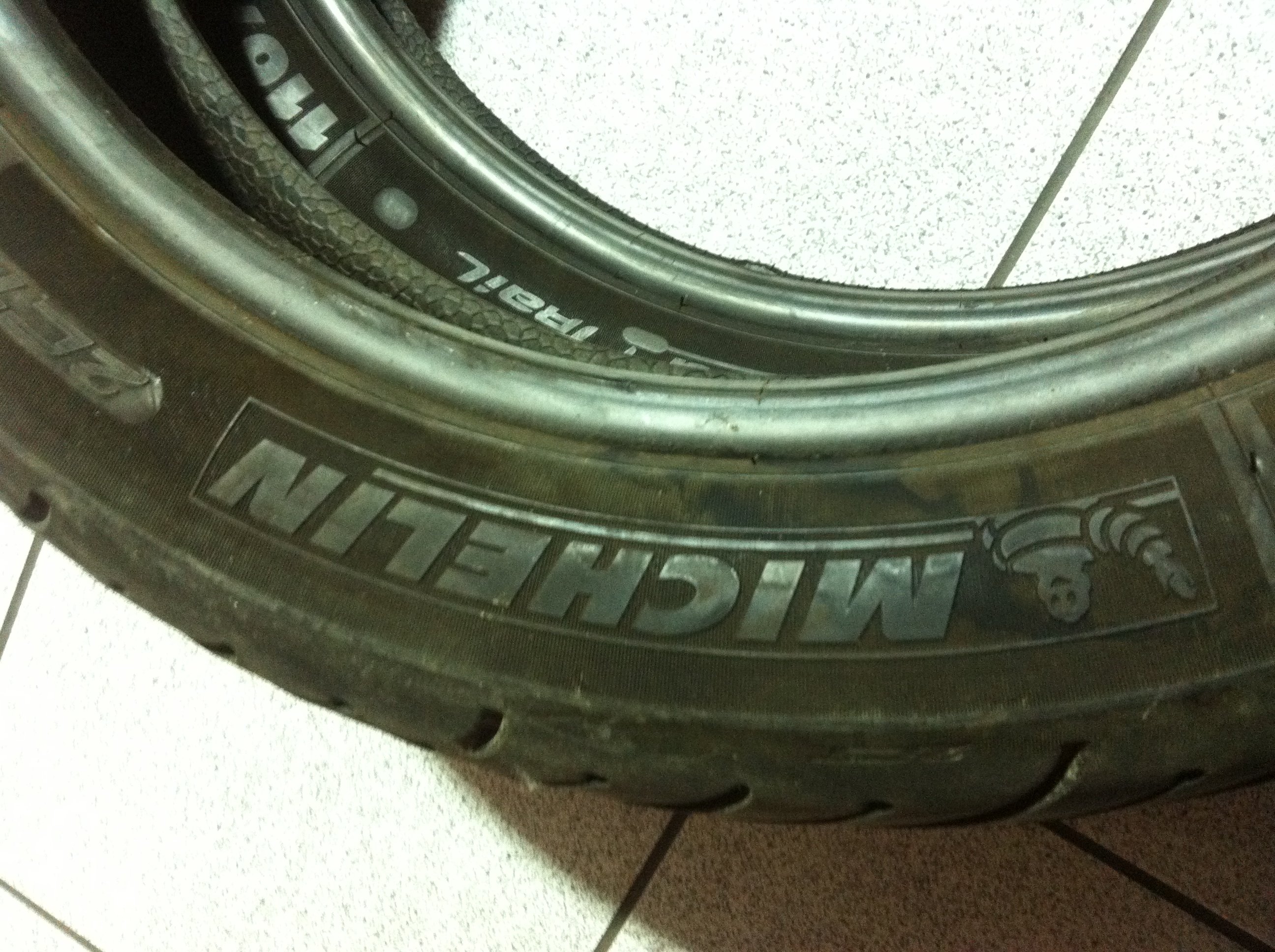

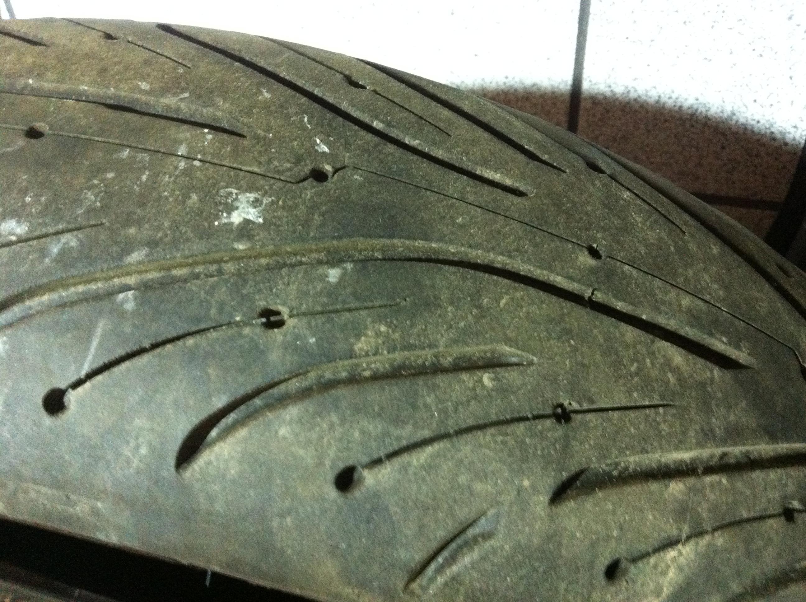

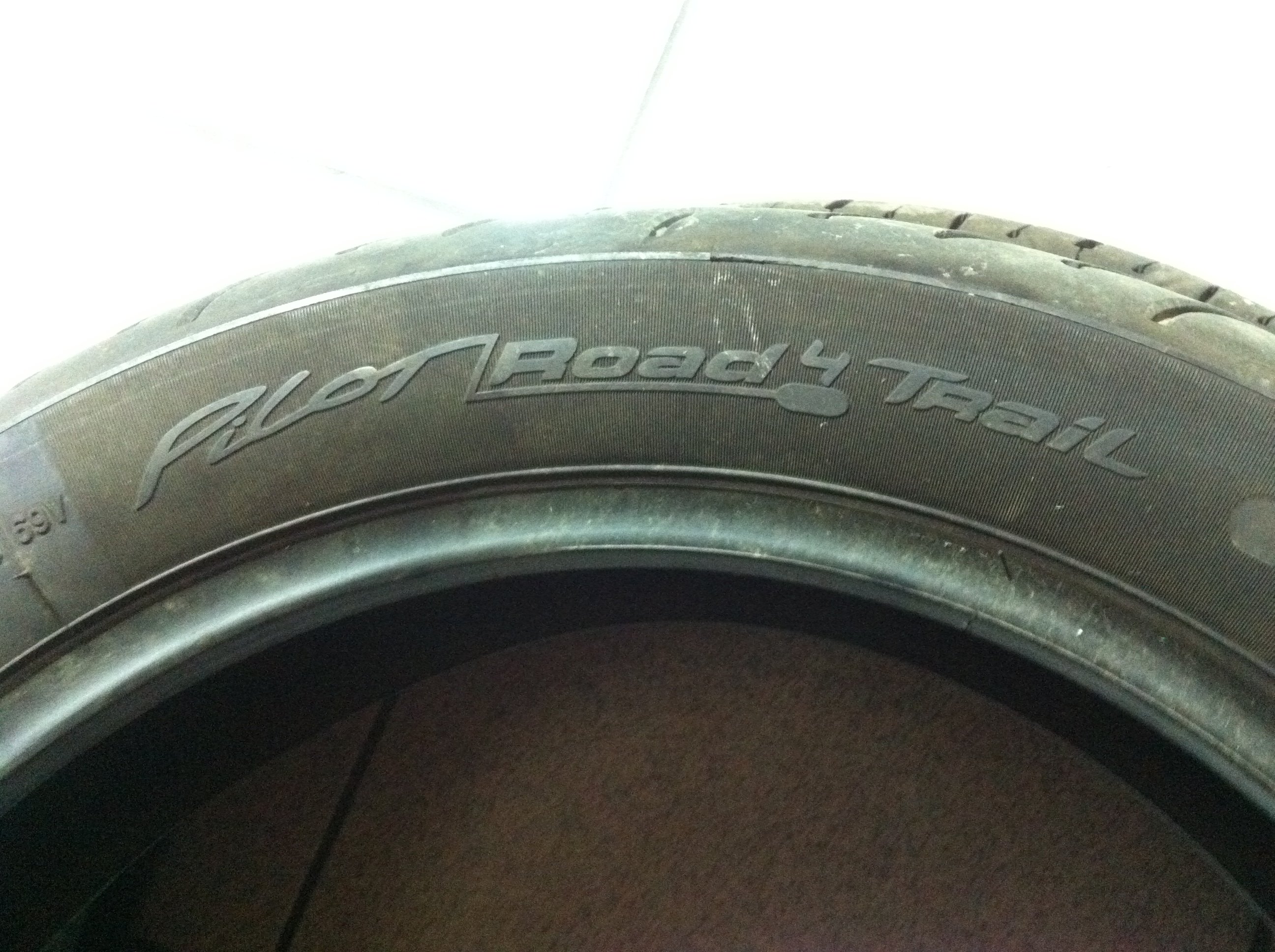

Так случилось , купил на днях Гусика R1150GS, с ним досталось два комплекта новой резины. Тот что на мотике новый и по нему все мне ясно, но вот второй комплект............. Короче , новый мишлен роад 4 трейл , 2012 года ! перед и зад. На ощупь мягкий, трещин нет, по виду вполне как с магазина, тока запыленые. Видно хранились где то в сарае. Так вот по нему и не знаю что делать. Можно ли на лето его поставить чисто для асфальта, езда без фанатизма, по пенсионерски. Или не стоит рисковать ?

Резина - не круассаны, быстро не черствеет :)
Особенно для сухого гуся. Не такой уж и спортбайк этот гусь.
Я бы начал напрягаться с 8-10 лет
Правда, надо будет эту резину контролировать. Есть шанс, что потрескается - а значит шиномонтаж - ветер на деньги, раз у тебя новая стоит
Да, согласен с вами. Посматривать конечно буду за ней. Но чисто по асфальту наверное можно на ней поездить. А та что новая , немецкая бездор/асфальт 50 на 50. Ее жалко пока палить. В июне на Памир собираюсь, вот на ней и пойду, а счас и хотел на старой но неезженой мишке покататься.

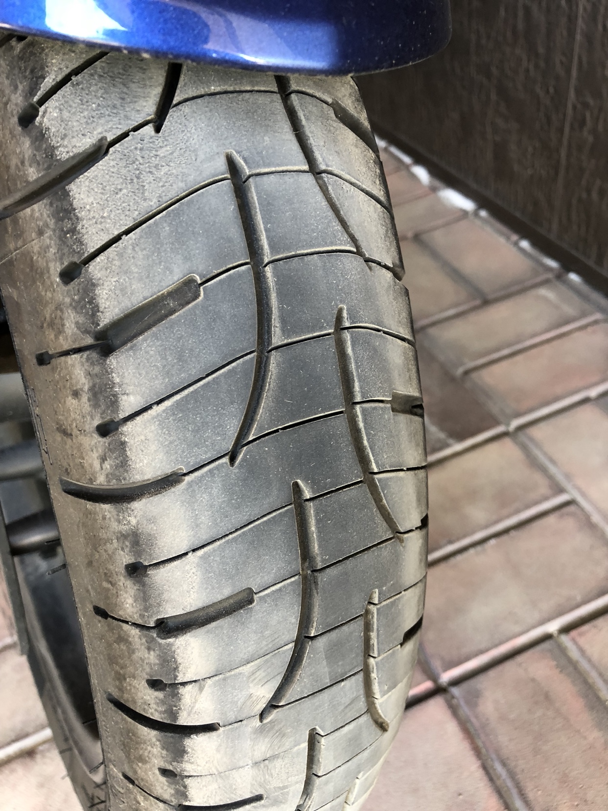

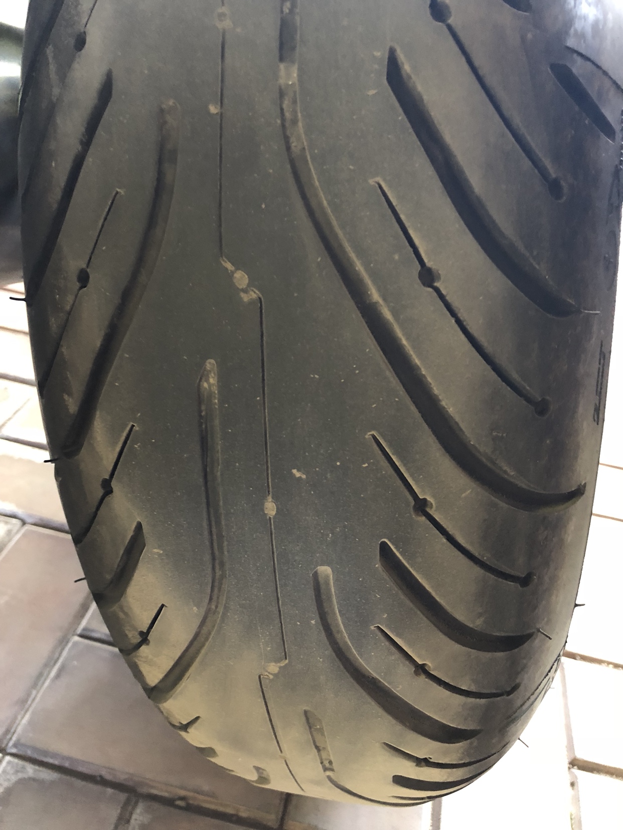

Собираюсь куда-нибудь скатать тысячи на 3-5
Резину менять?
Перед:
Зад
Пробег обеих примерно 6000
Perets
1,179
Санкт-Петербург
Заднего тысячи на три может хватить.
Но перед поездкой я бы поменял.
А если в Европу ехать, то однозначно под замену, а то можно и штраф схлопотать.
P.S. По фотке кажется, что колесо квадратное, как будто только по прямой ходило...
Это заблуждение, что резина наячнет проявлять свою старость трещинами. У меня был мот, который мне притащили прям с подиума. Он там стоял с момента выпуска модели и до того времени как модель сняли с производства. Так вот резина была нулячая и хранился мотик в салоне в теплом помещении. Так вот при торможении она сразу уходила в юз, оставляя черные полосы на асфальте. Чуть тормознул АБС сразу трещит. Отключаешь и не тормозит , а только асфальт мажет
