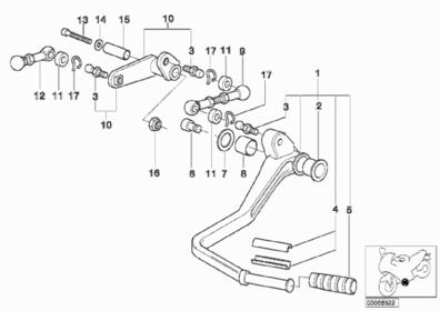

В первый же день возник такой вопрос - можно ли как-то поднять (переставить повыше) лапку КПП относительно подножки? А то они почти в одной плоскости, не совсем удобно вверх переключаться

попробуй тягой (9) подрегулировать
    11.8 KB · Просмотры: 396

Пробовал поднять, потому что когда мотоботы действительно с не привычки оч не удобно.
Вроде поднял, но совсем как то не на много.Есть там рычаг с гайками его и крути.
