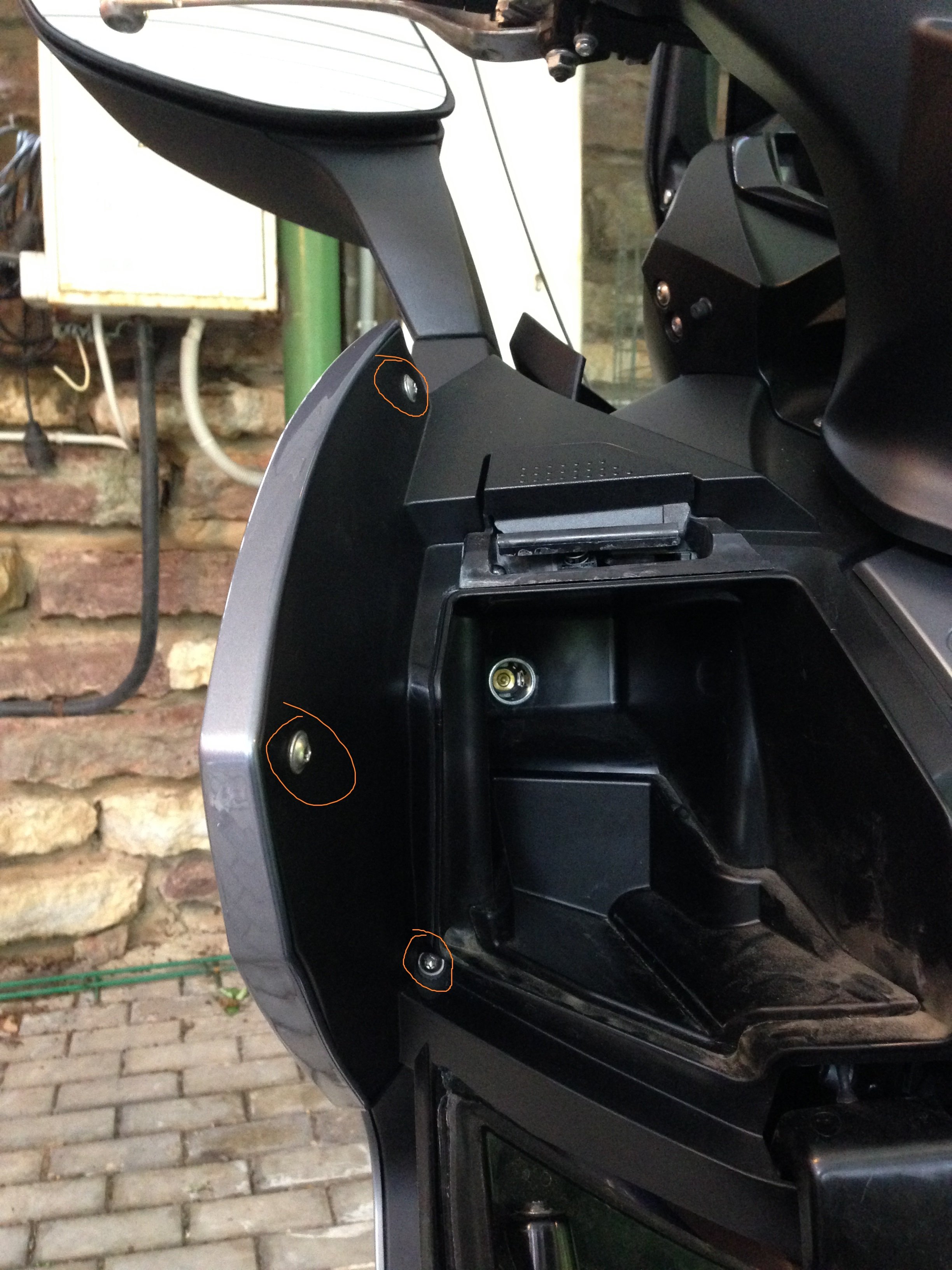

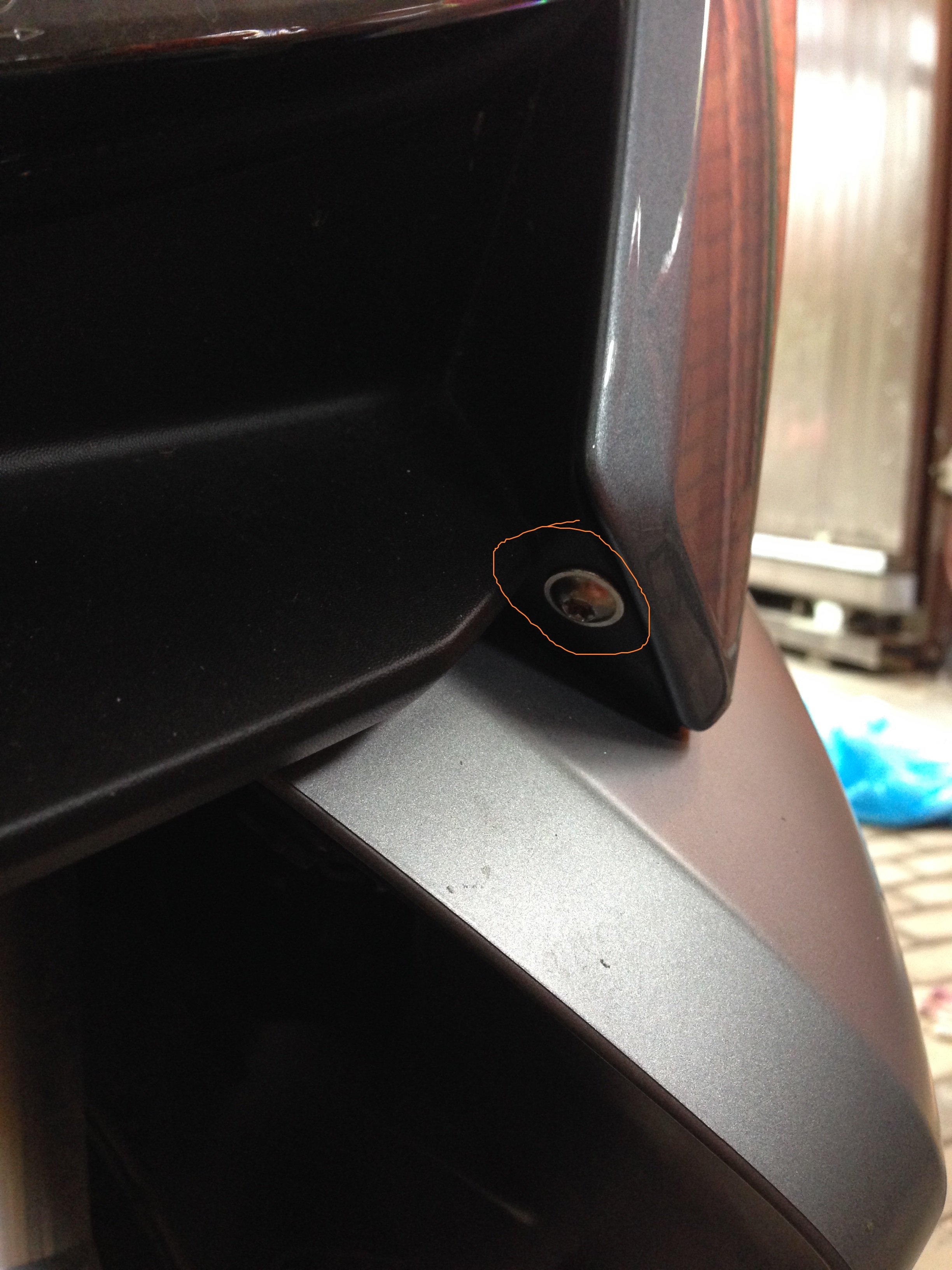

В мануале на это сказано, что нужно заменить батарейки сигнализации. Для этого надо:
1. Открутить передний винт левой облицовочной панели
    756.1 KB · Просмотры: 839

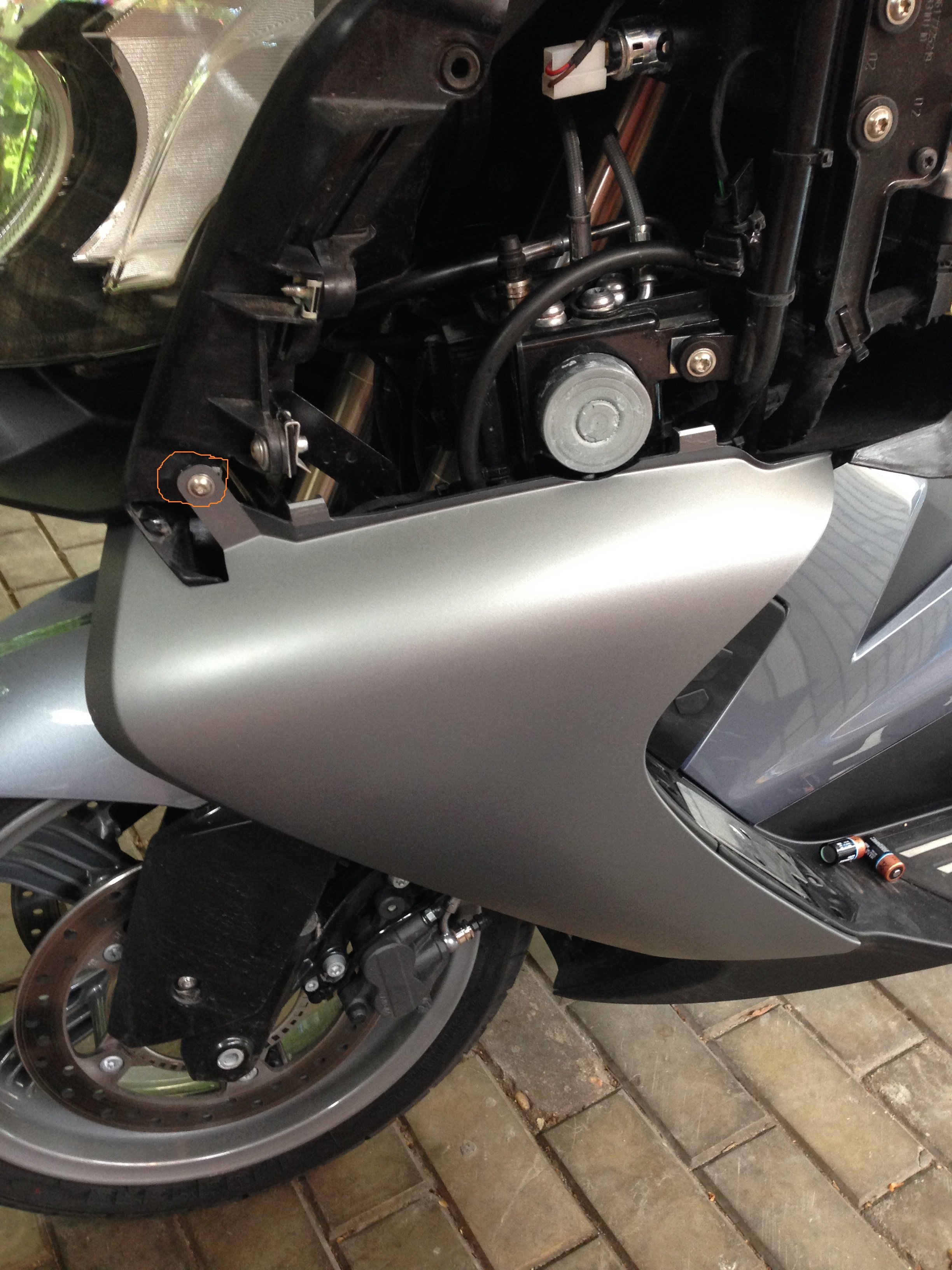

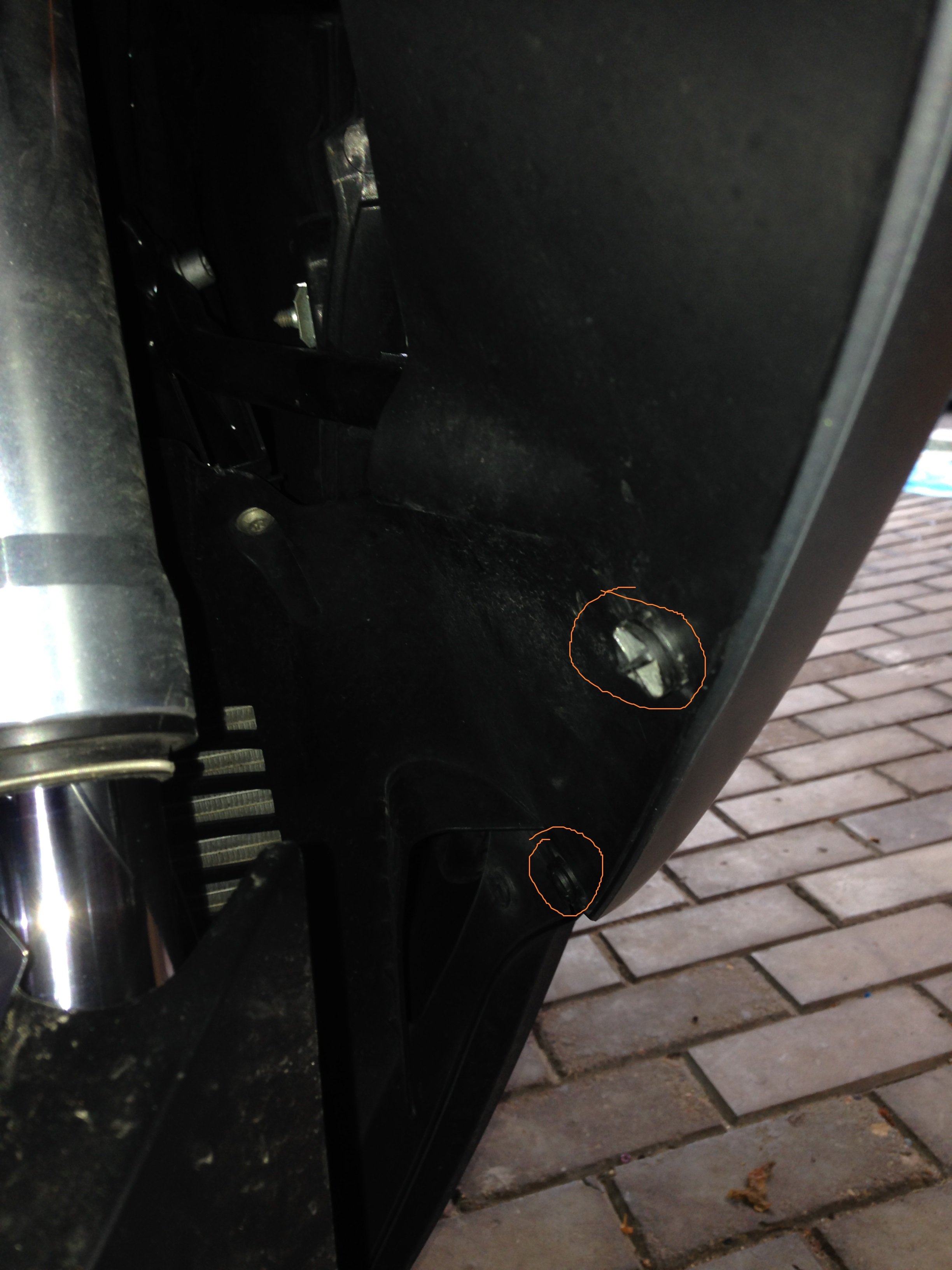

3. Аккуратно снять 2 пистона (сначала вынуть сердцевину) и выдернуть панель
    499.4 KB · Просмотры: 782

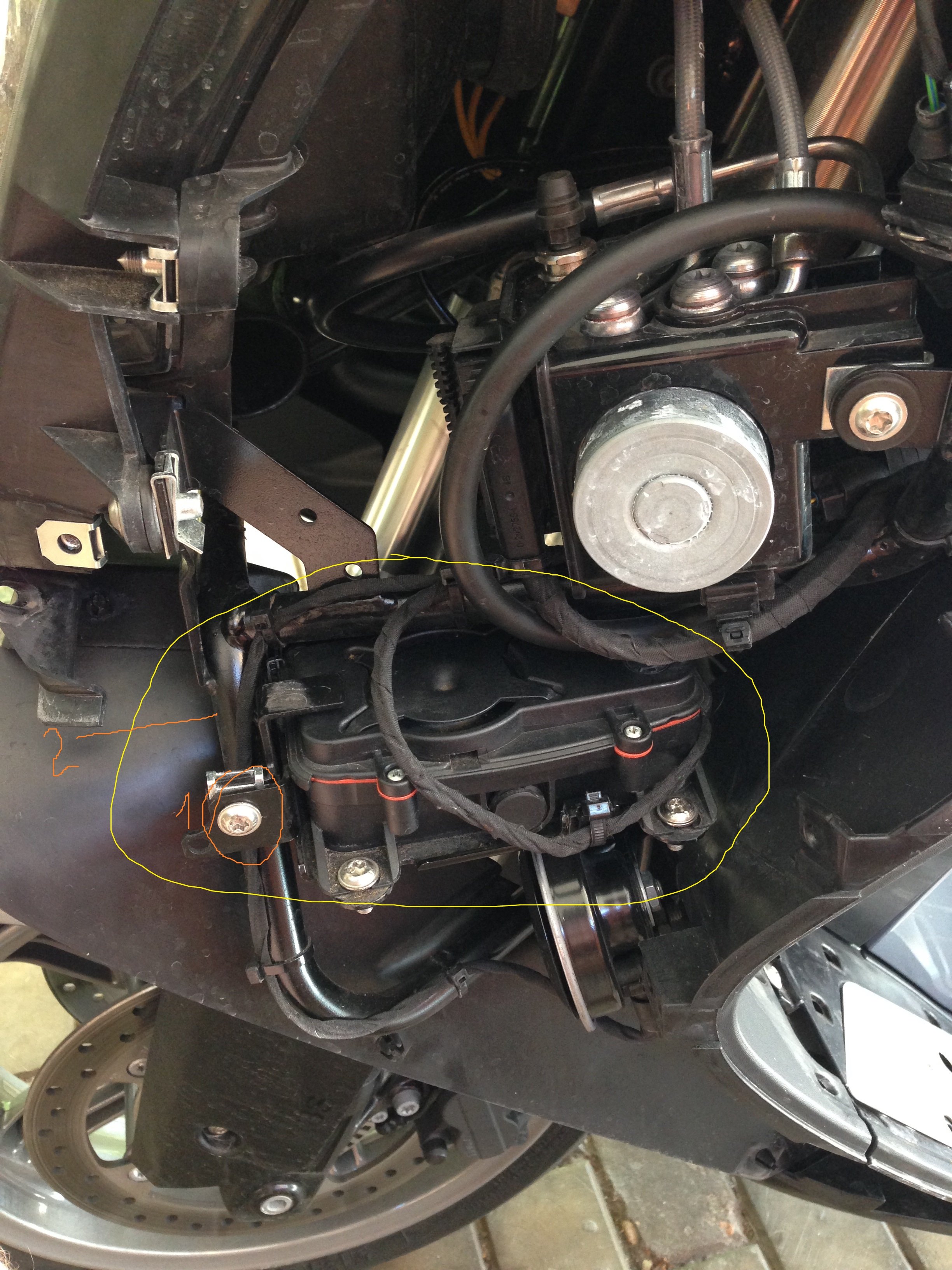

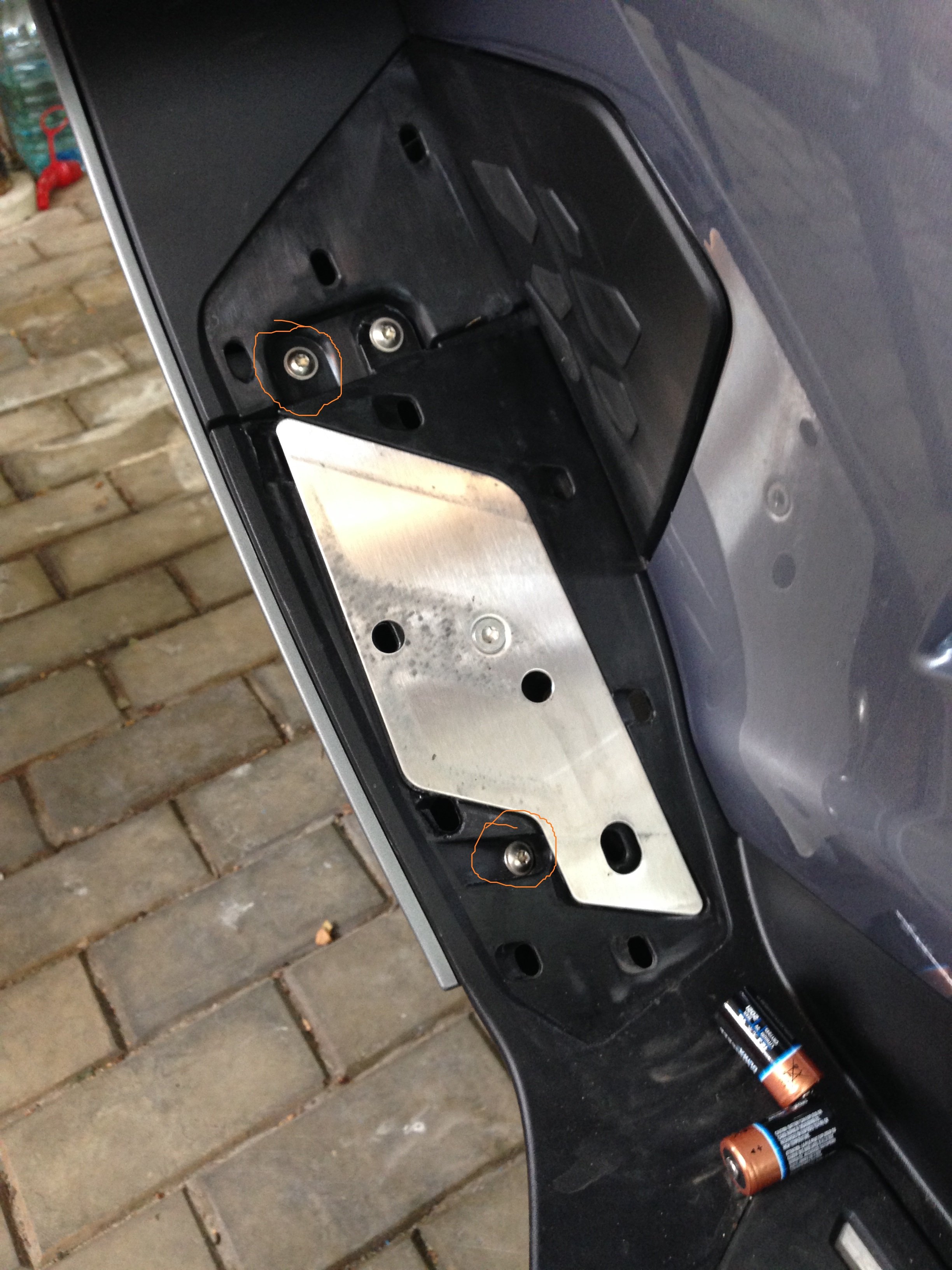

4. Блок WDA находится прямо за нижней матовой панелью. Поэтому откручиваем еще один винт
    919.8 KB · Просмотры: 847

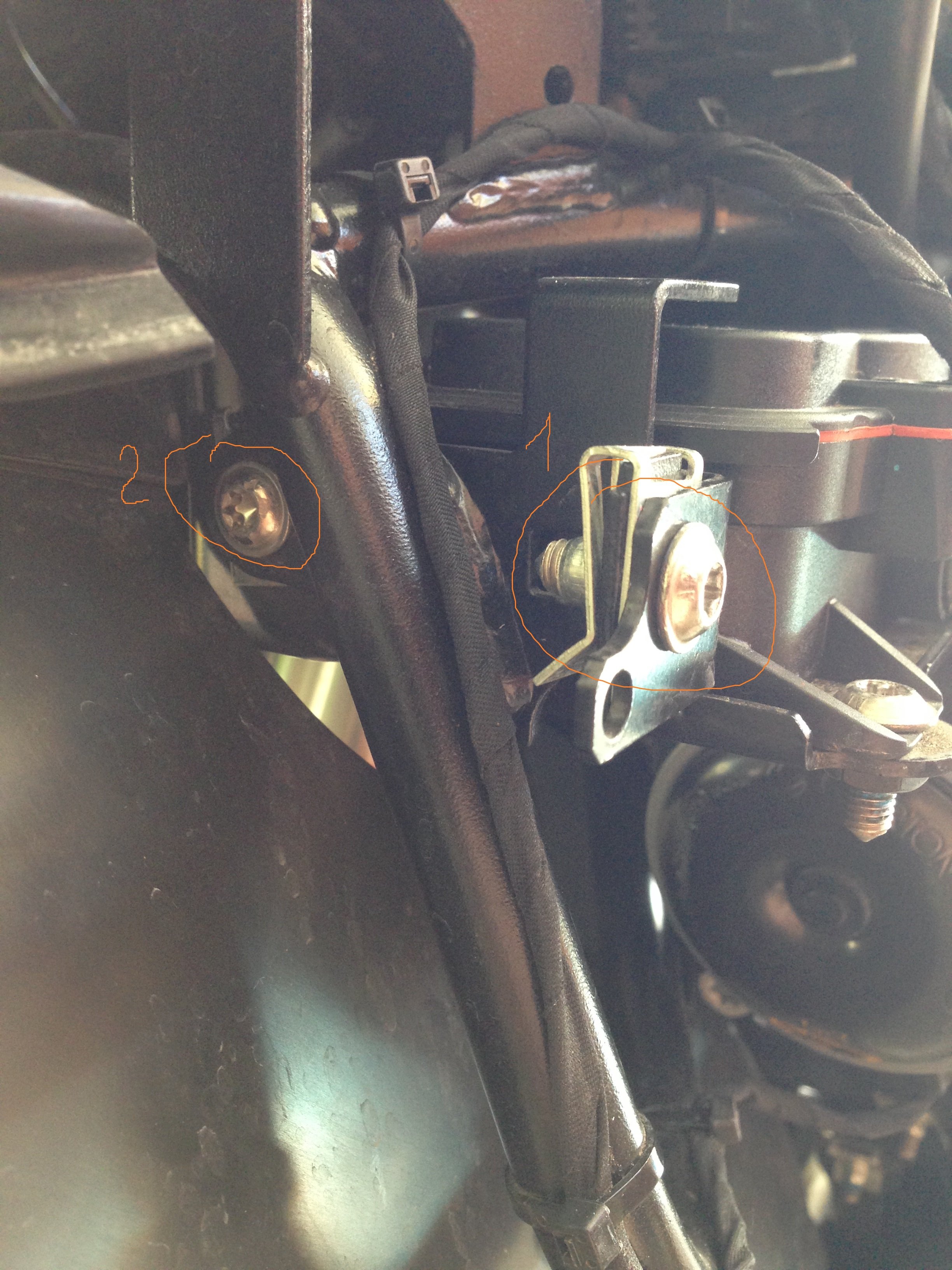

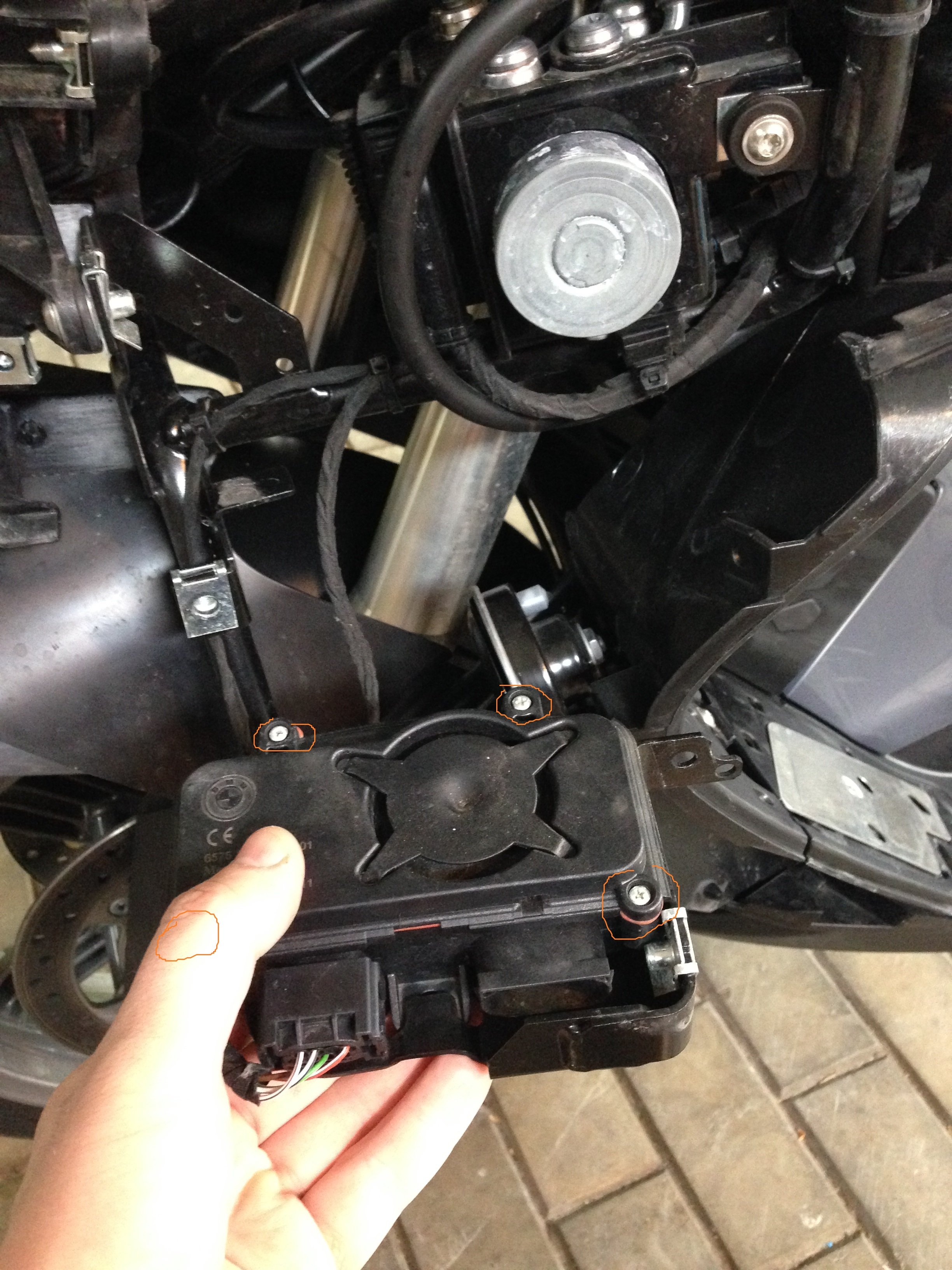

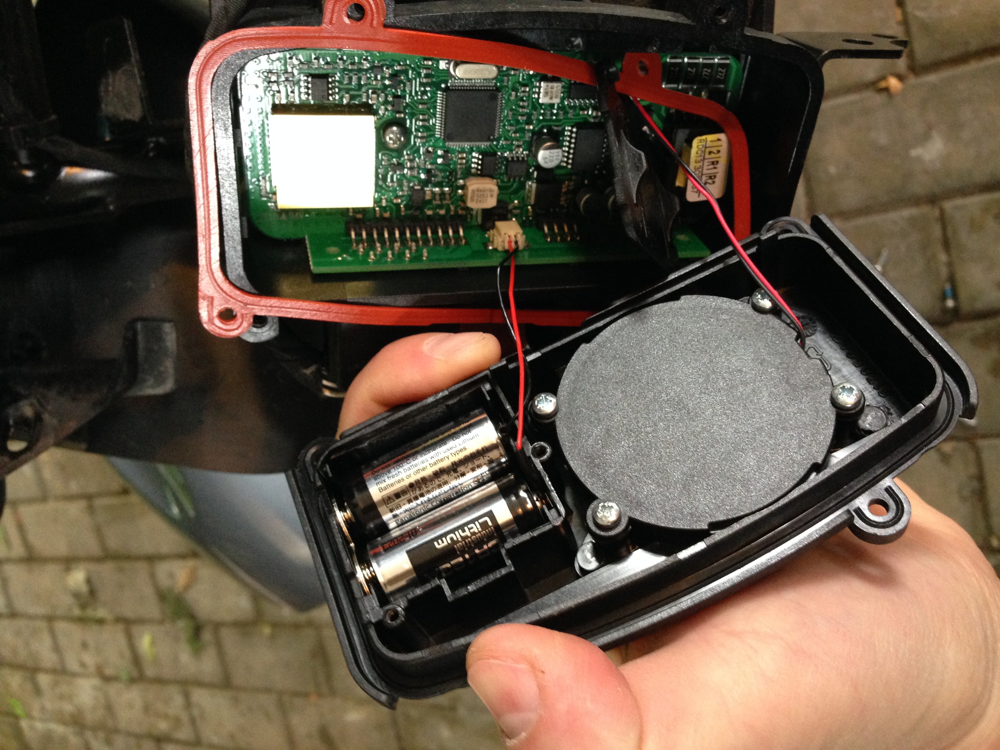

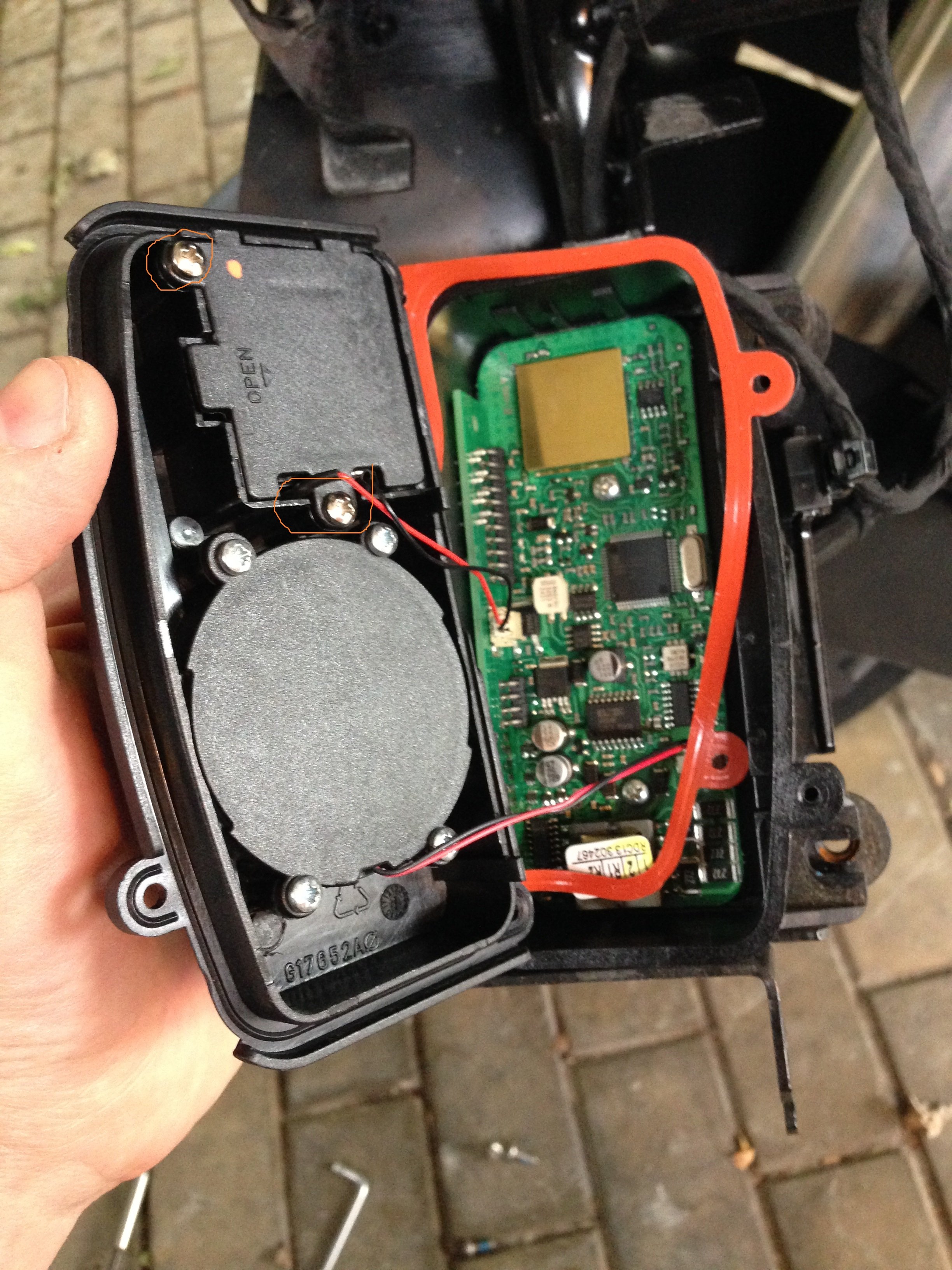

7. Снимаем нижнюю матовою панель и перед нами блок сигнализации. Откручиваем только винт №1 и №2
    1 MB · Просмотры: 822

Хочу добавить, что затягивать с заменой батареек не стоит, ибо, если они потекут, то потекут как раз на плату и разъем.
Течет кислота, она весьма быстро разъедает эти контакты и плату.
