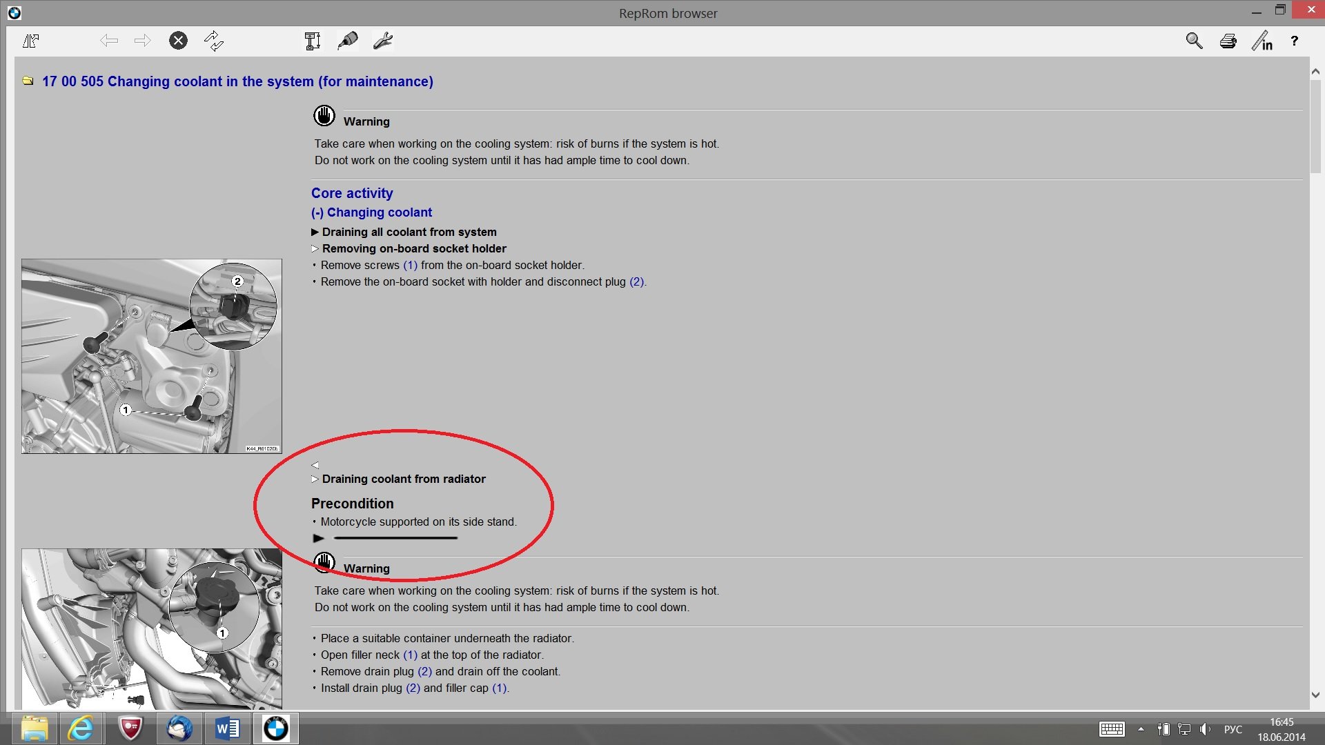

3 раза делал эту операцию. Никаких проблем не испытывал. Ты воздух через все штуцеры пробовал стравить? Там над помпой есть и над радиатором. И заливать нужно на боковой подножке а не на центральной.

...нужно на боковой подножке а не на центральной -ага, еще по колесу постучать не забудь:)))
    189 KB · Просмотры: 557

Сорри, действительно слив и заполнение на бок.подножнке..
Само-собой))) На центральной подножке ты даже заполнить радиатор не сможешь, т.к. горловина будет ниже верхней точки радиатора => сразу получишь пузырь.
