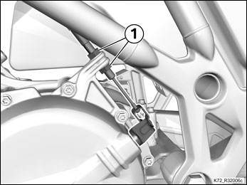

начни с регулировки свободного хода сцепления
Ослабить гайки (1) и отрегулировать зазор сцепления гайками (1) при повернутом влево руле.

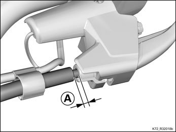

Зазор сцепления
Руль повернут влево, между арматурой и тягой сцепления
3 mm
