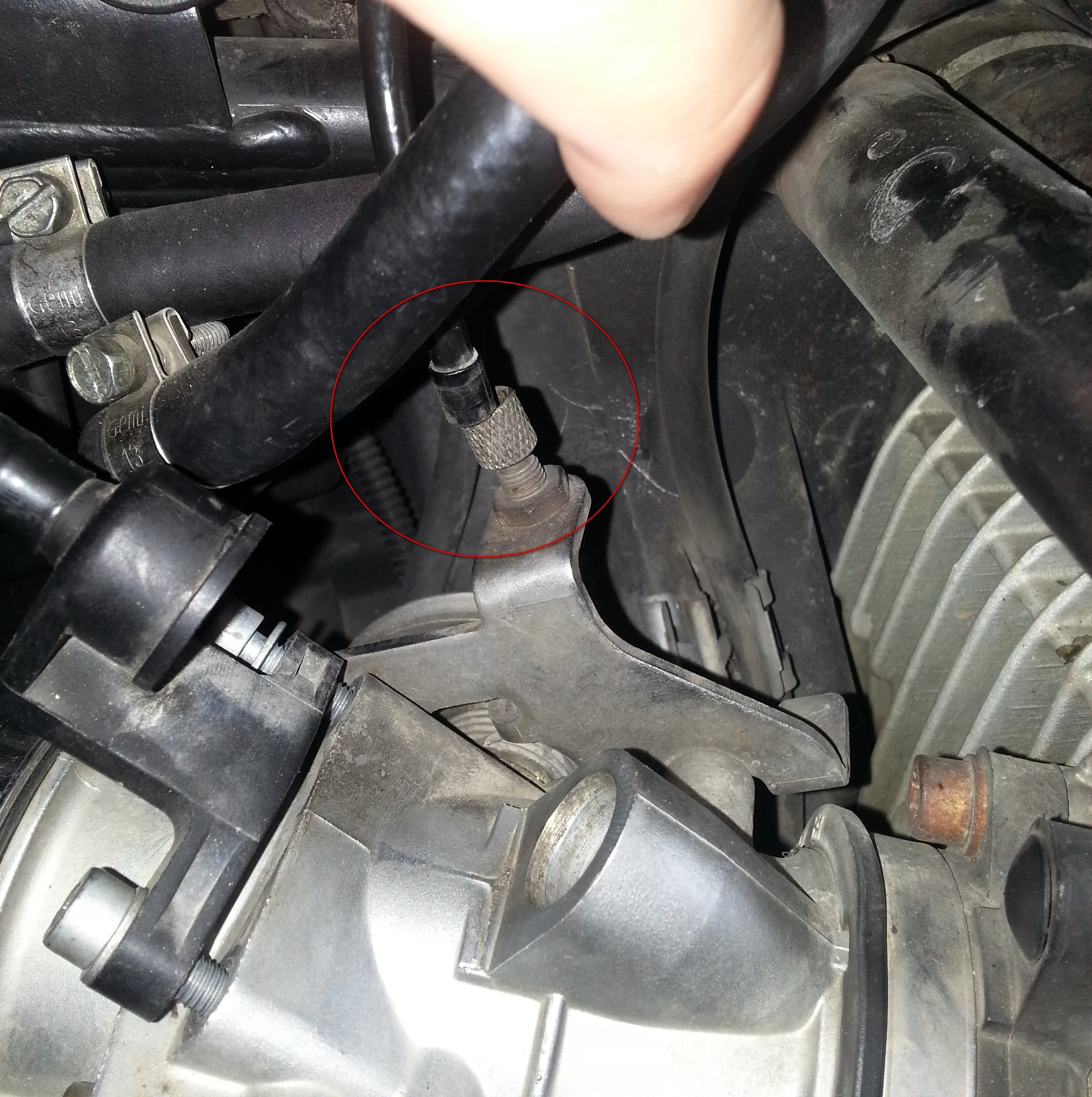

это был тросик. Все банально и просто. Тросик газа выскочил со своего места, а точнее рубашка тросика газа выскочила с места крепления на 2-3мм на правом цилиндре.
Вставил на место и байк завелся и заработал ровно, как и положено.
Вот так он выскочил.
    920.8 KB · Просмотры: 957
jarik_bsu
121
Минск, Беларусь
  1. BMW R 1150 GS
Как видно на фото, я даже форсунки успел снять и свозить на диагностику. А еще на фото топливные шланки проложены неправильно. Может из-за них он и выскочил. Я переложил их как положено - за тросиком, ближе внутрь. А еще купил комплект новых свечей... будут про запас.
А теперь мое понимание того что же было?
Пока байк стоял и я пару раз снимал эту боковую крышку под баком чтобы посмотреть что топливные шланги проложены неправильно или поставить на место 1 резинку крепления этой крышки... В общем как-то незаметно тросик выскочил из своего места.
Выскочивший тросик привел к тому, что правая заслонка поднималась не синхронно с левой. Судя по всему запаздывала на пару мм. А датчик положения заслонки стоит слева. Он как положено определял положение заслонки, мозги рассчитывали сколько лить топлива. Форсунки подавали топливо, свечи давали искру. Но в правом цилиндре было слишком мало воздуха и топливо-воздушная смесь банально не поджигалось. Из-за этого и мокрые свечи.
И я еще в начале заметил что если дать газу, после 3000 оборотов правый цилиндр немного схватывал. Что тоже логично, заслонка поднималась, смесь была слишком богатая, но иногда детонировала, может даже не из-за искры, а сама по себе, за счет быстрого сжатия на таких оборотах.
