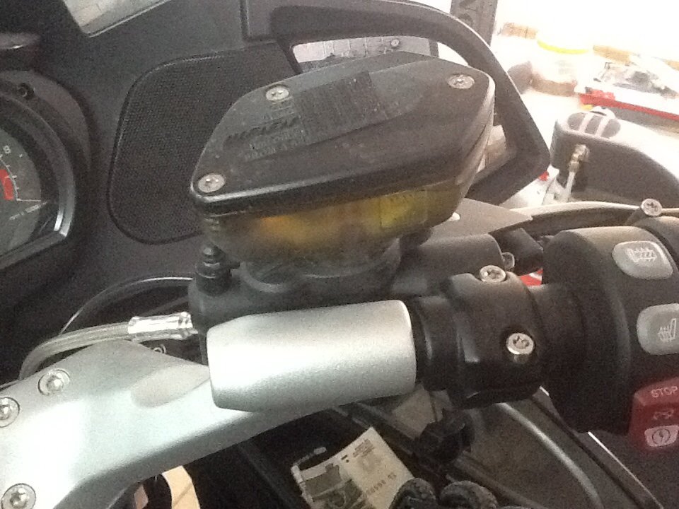

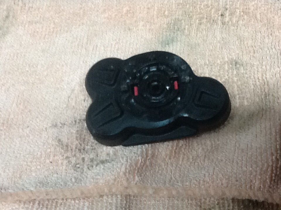

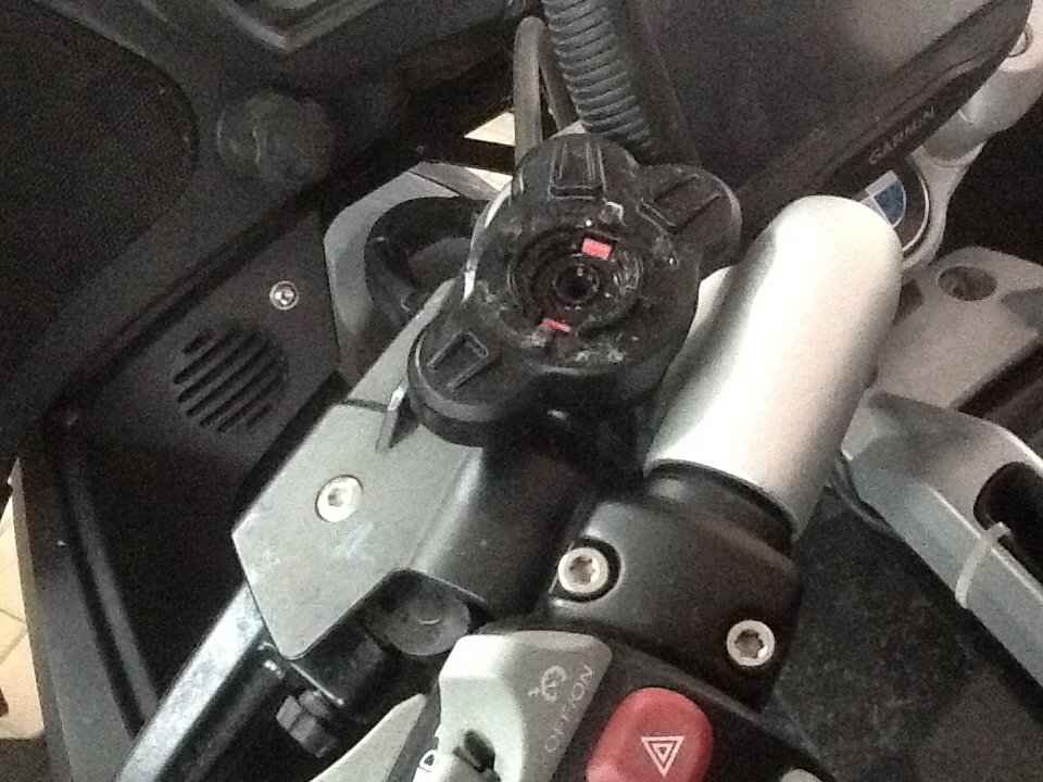

На мотоцикле R1200RT, в результате тряски по недорожью, отвалился бачок сцепления. Где заказать, есть ли у кого в наличии и варианты выхода из положения :boredom:

C прискорбием сообщаю, что отдельно бачок сцепления не поставляется.
Надо покупать арматуру сцепления в сборе. Это очень дораха и долго. Увы..((
Цитата из ЕТК: "Для автомобилей с
система поддержания заданной скорости
(если эта опция ЕСТЬ: «X538A»)
Расширительный бачок
заменить нельзя.
Необходимо использовать арматуру
сцепления."
http://bmwcats.com/moto/catalog/K26/52025/0430+2012+06/graphics/32/32_1950/
Но, хотя, может, они уже исправили эту ошибку.
http://bmwcats.com/moto/catalog/K26/52025/any+any+2013+any/graphics/32/32_2038/
В общем, надо разбираться...
---------- Сообщение добавлено в 11:01 ---------- Предыдущее сообщение размещено в 10:59 ----------
Вот, собсссно, у меня тоже отломились бачки 2 месяца назад
http://bmwclubmoto.ru/showthread.php/12012-Вопрос-по-бачкам-сцепления-и-тормоза-на-РТ

Ясно. Напиши потом, что получилось в итоге.
А то с ужасом жду следующего раза, когда это гогно хлипкое отвалится..(
Вообще, гвоздь надо забить в голову тому, кто такое уродство придумал. Ведь были же раньше нормальные крепкие бачки на РТ, вот какого хрена их поменяли на это УГ...(((
Sergeefff
На дороге влетел в яму оторвались оба бачка. Снял площадки бачков и через резиновое кольцо прикрутил бачки к ручкам. Прокачал тормоз и сцепление все работает. Без этой " прокладки"
