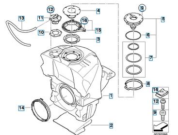

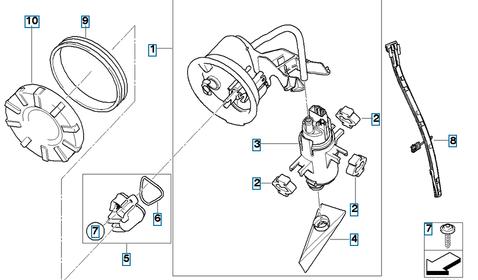

  1. BMW K 1200 R
вот схема бака может эта информация будет полезной
    21.1 KB · Просмотры: 373
    19.8 KB · Просмотры: 380
