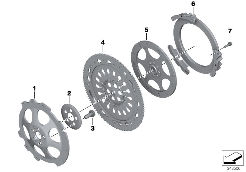

Всем привет!
Подходит к концу сцепление, собираюсь менять.
Кто знает - нужно ли менять все детали в сборе? Или нет? В сервисах говорят, что нужно менять все, что на этой схеме.
Спасибо :pardon:
    39.4 KB · Просмотры: 390
Ён_
9,545
Не знаю как на моте, но на машине обязательно меняется выжимной подшипник...
Судя по букварю нужно менять детали 4,5,6.
dneezz
174
Вот у меня как раз возникает вопрос по поводу деталей 1 и 6. Диск полюбому менять, №4 нажимная пластина, допускаю, что она могла быть стерта, перегрета, т.к. сцепа буксует уже вовсю и надо менять. А остальное?...
