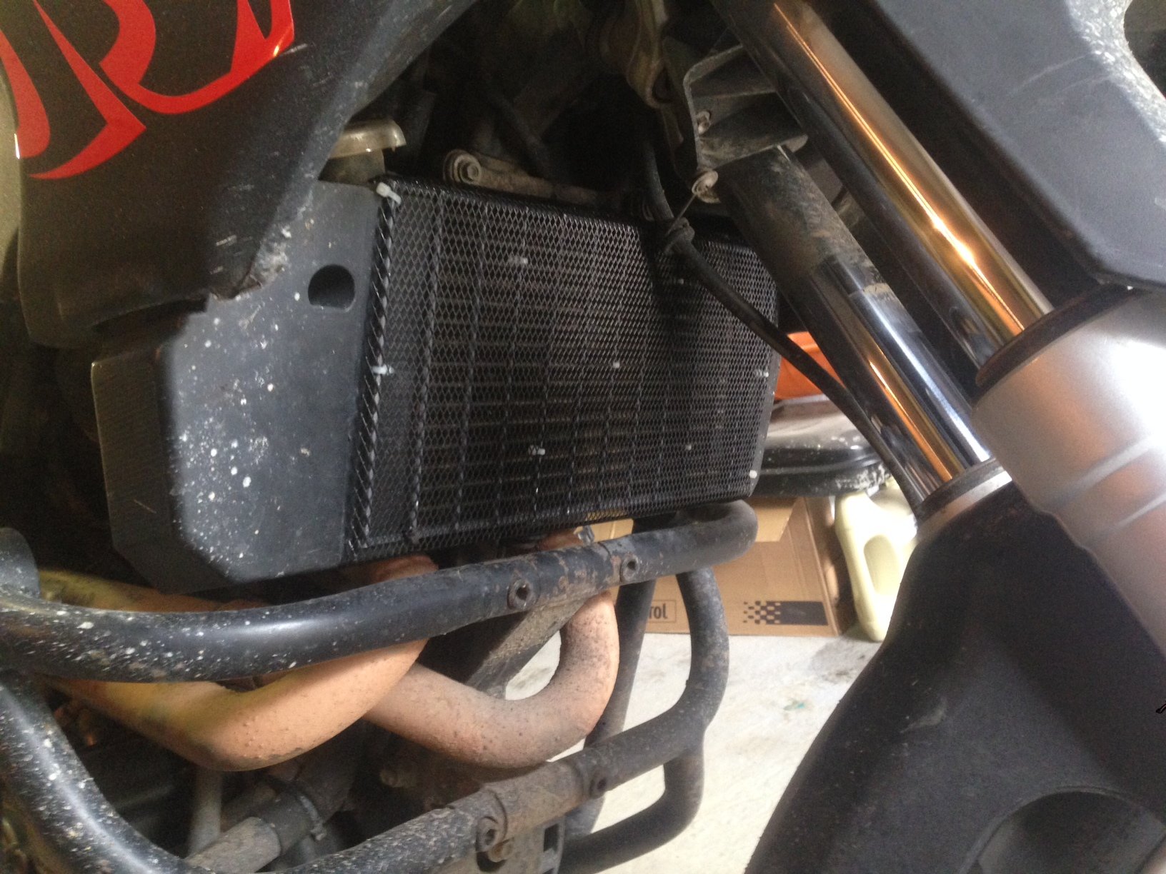

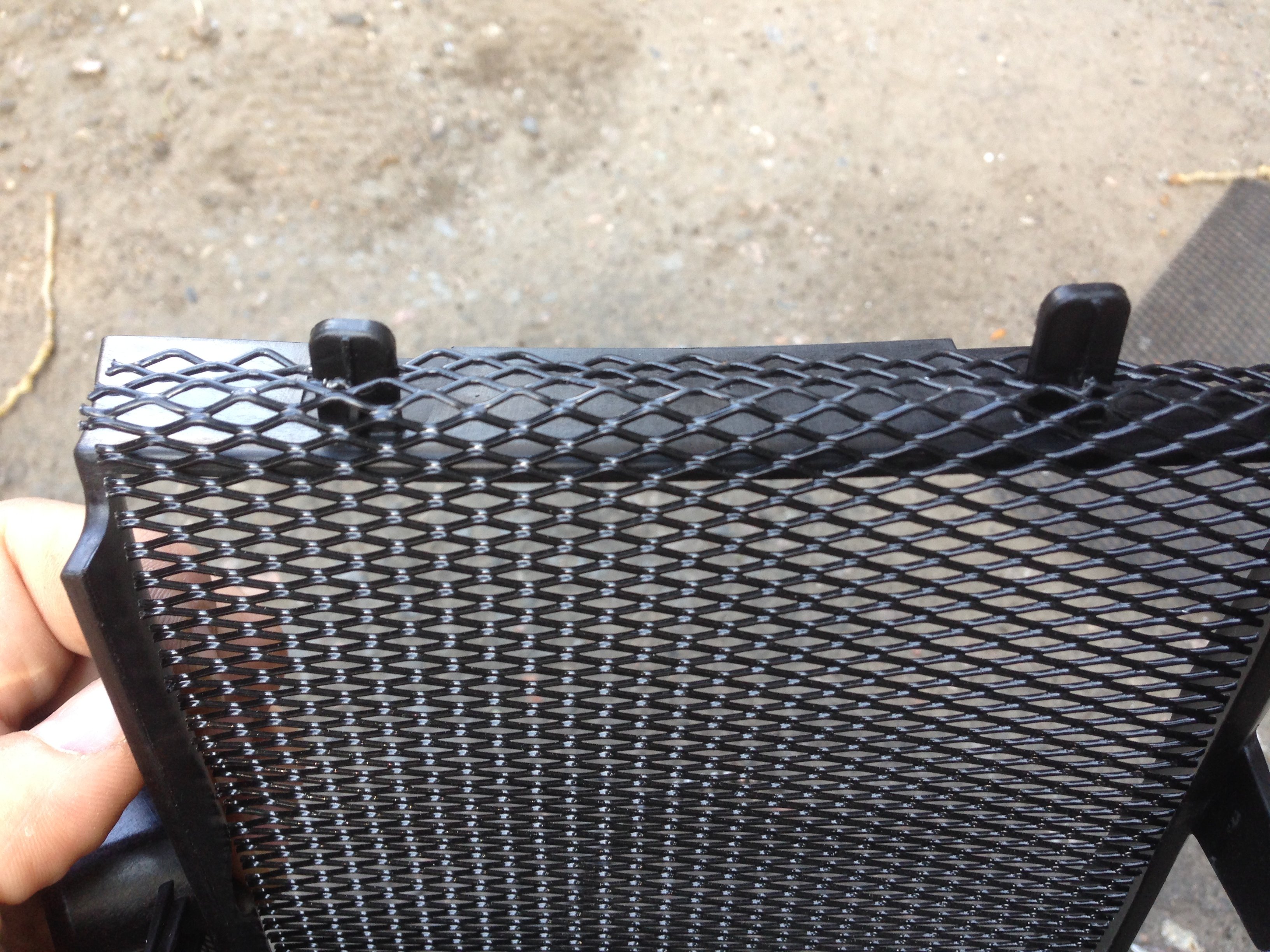

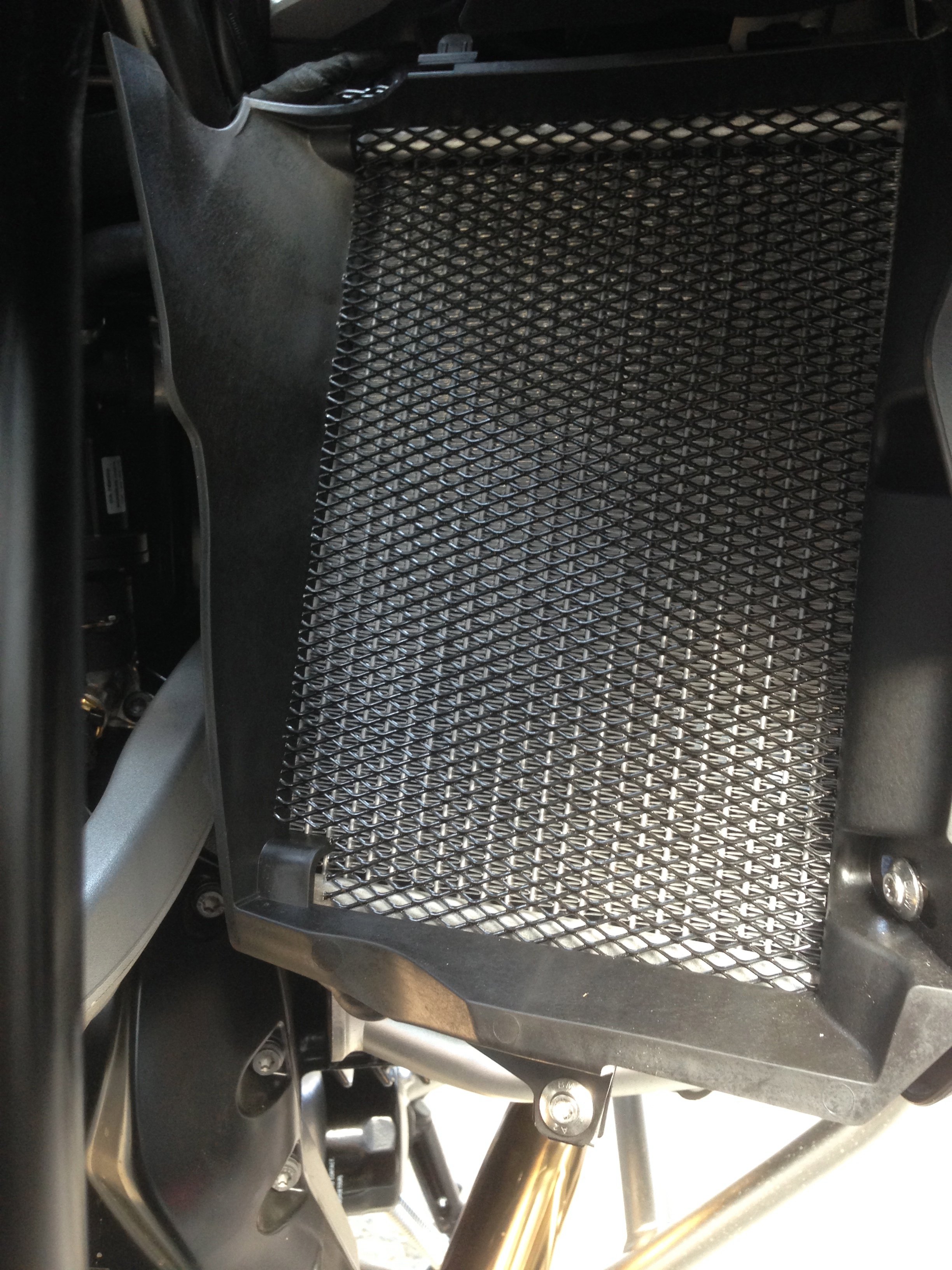

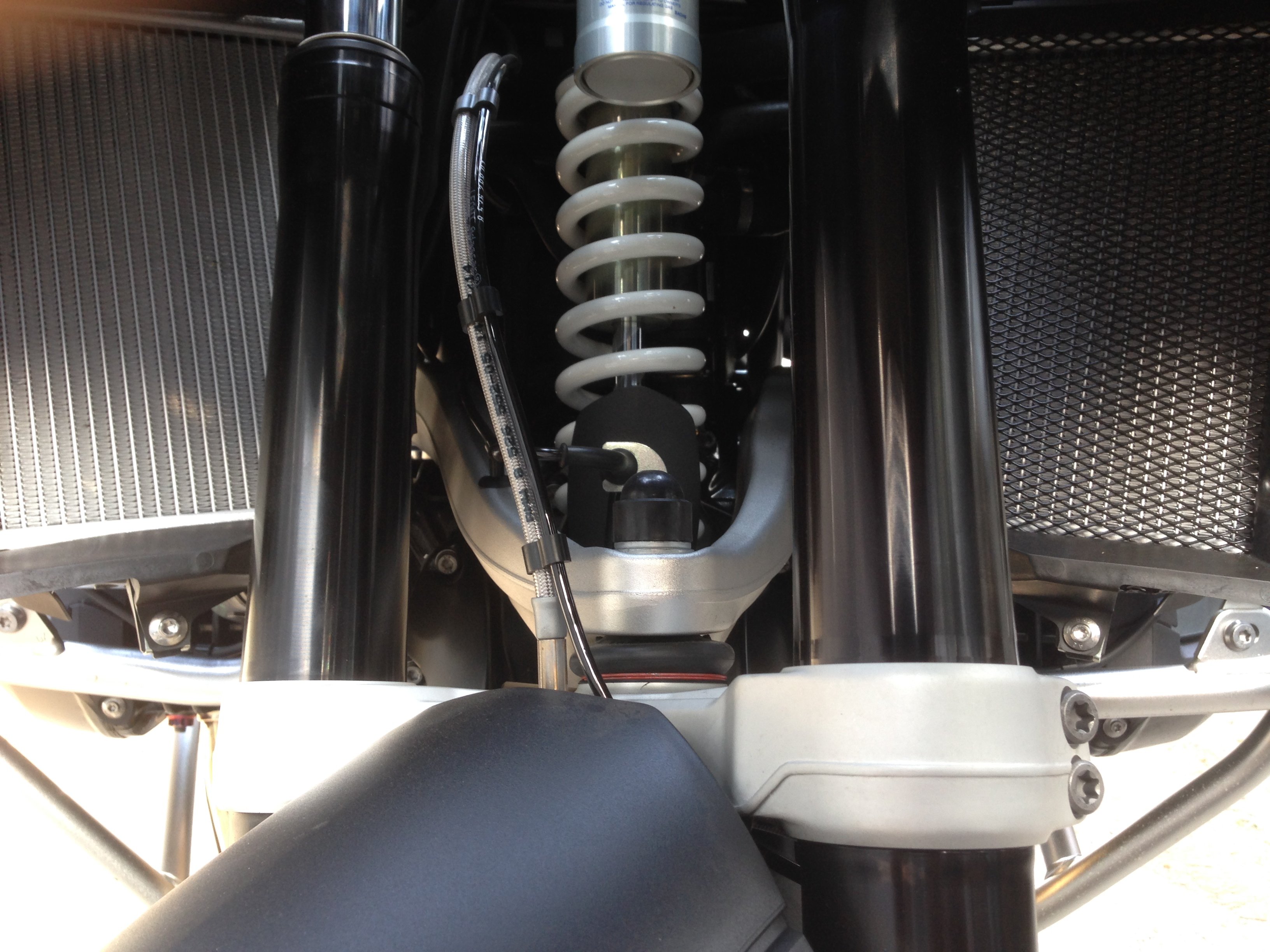

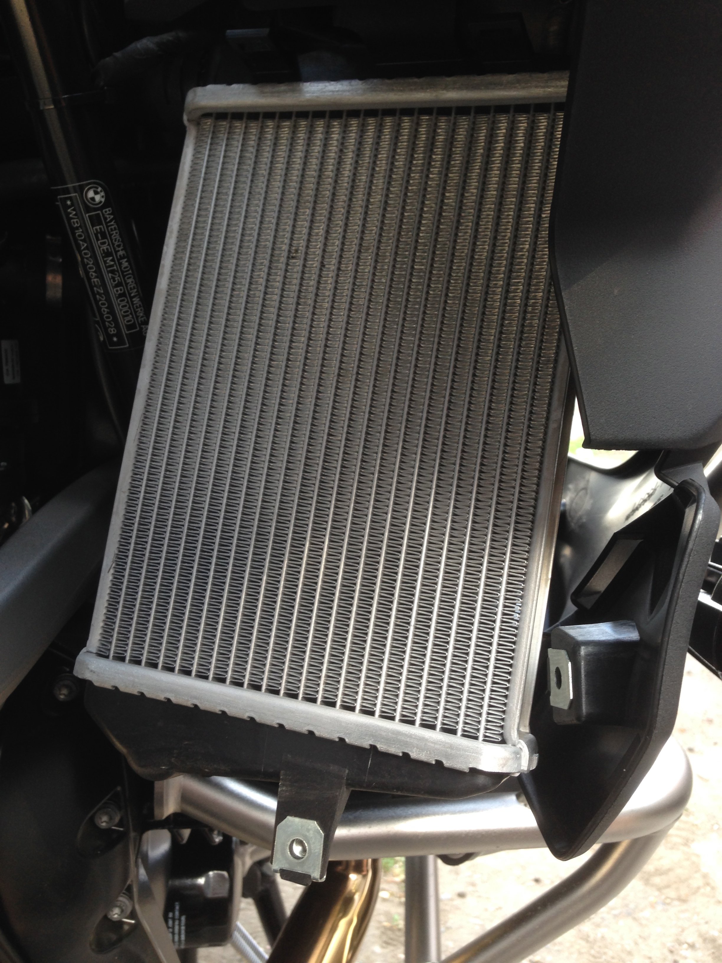

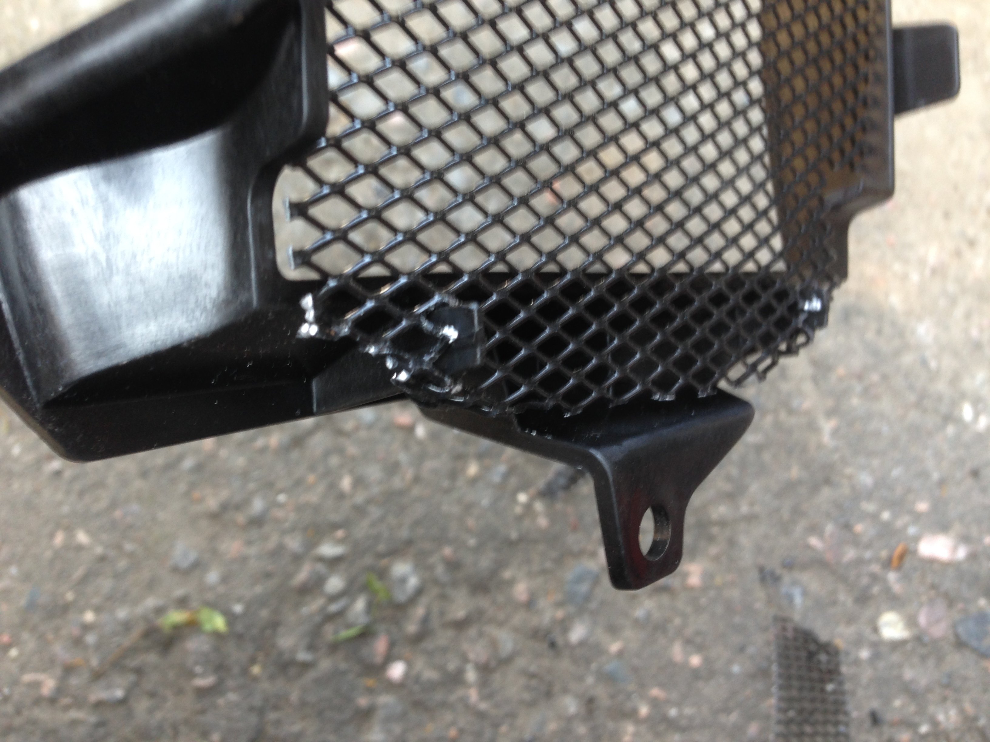

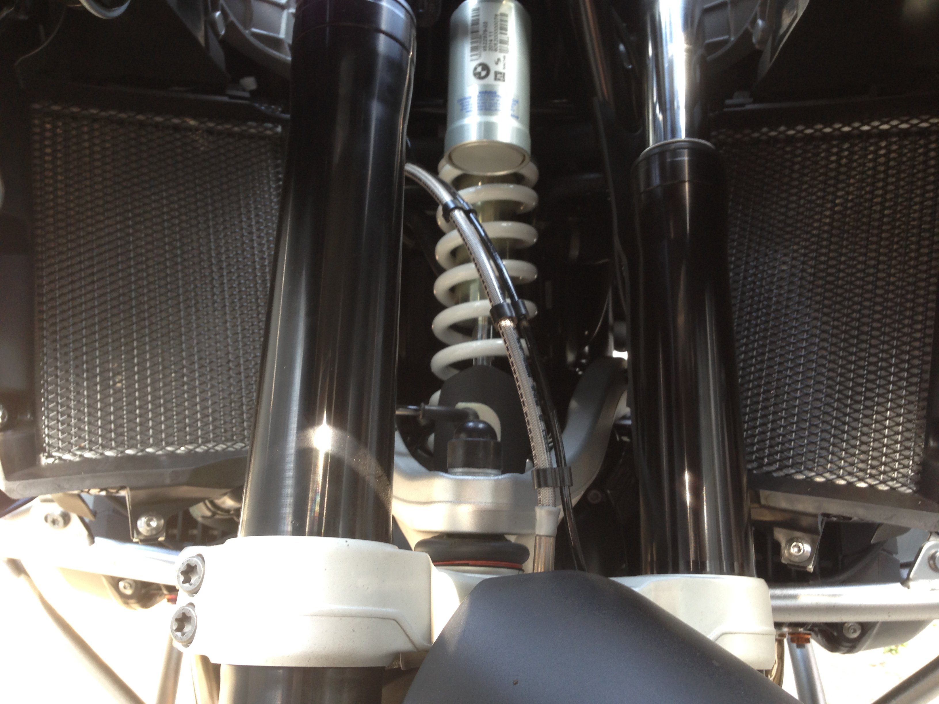

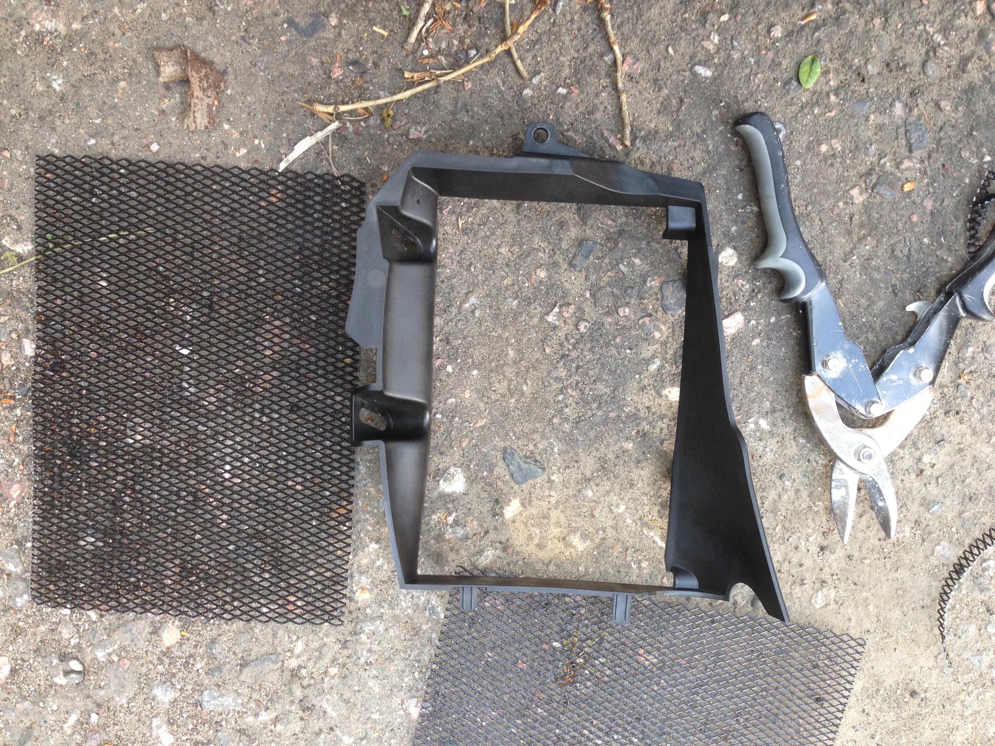

вот только стал счастливым обладателем "гуся на воде))" и сразу руки зачесались сделать что нидь полезное. по дороге с салона успел набрать в радиаторы мух и бабочек. в салоне ничего для защиты радиаторов не предложили и было принято решение капнуть в гараже вещей которые долго ждали своего "часа". итак была отрыта сетка декоративная для защиты радиаторов, осталась с давних времен, ножницы по металлу и вперед с песней!!! снимаем пыльник, подрезаем по размеру, на выступающие пазы крепим края сетки и вуаля!!! сидит как фирменная! надеюсь пригодится кому нидь!!!! Сильно не пинайте!!!

А Вы уверенны что ваша сетка выдержит удары мелких камней и щебенки?
На фото видны плохо обработанные края сетки, возможно ли что в поездке эти края перетрут/обломают пластик в точках крепления?
likbez
45
в том и дело, что выступающие края это некие крепежные элементы вставляющиеся в пазы и скорее сетка порвется чем эти крепежи сломаются. а вообще на большой камень конечно она не рассчитана, скорее на мух и грязь и на частичное смягчение удара летящего камня, все лучше чем ничего!!! надо подумать над модернизацией)))

Хорошо конечно! Но от мух и грязи она не поможет - все это будет скапливаться между сеткой и радиатором. Для камушков и общей кармы да, то что надо!)
Эти сеточки должны быть быстросъемными, т.к. пару-тройку раз за сезон их захочется снять, чтоб как следует все прочистить.

Зделано зачетно, но это люминь. Значит мягкий. Жене на Априлию делал почти так же, но поставил под решетку жесткость (полка из холодильника).

Это временная конструкция, так сказать тест. Да и расстояние от радиатора более 1см, если так оставить думаю выдержит.
