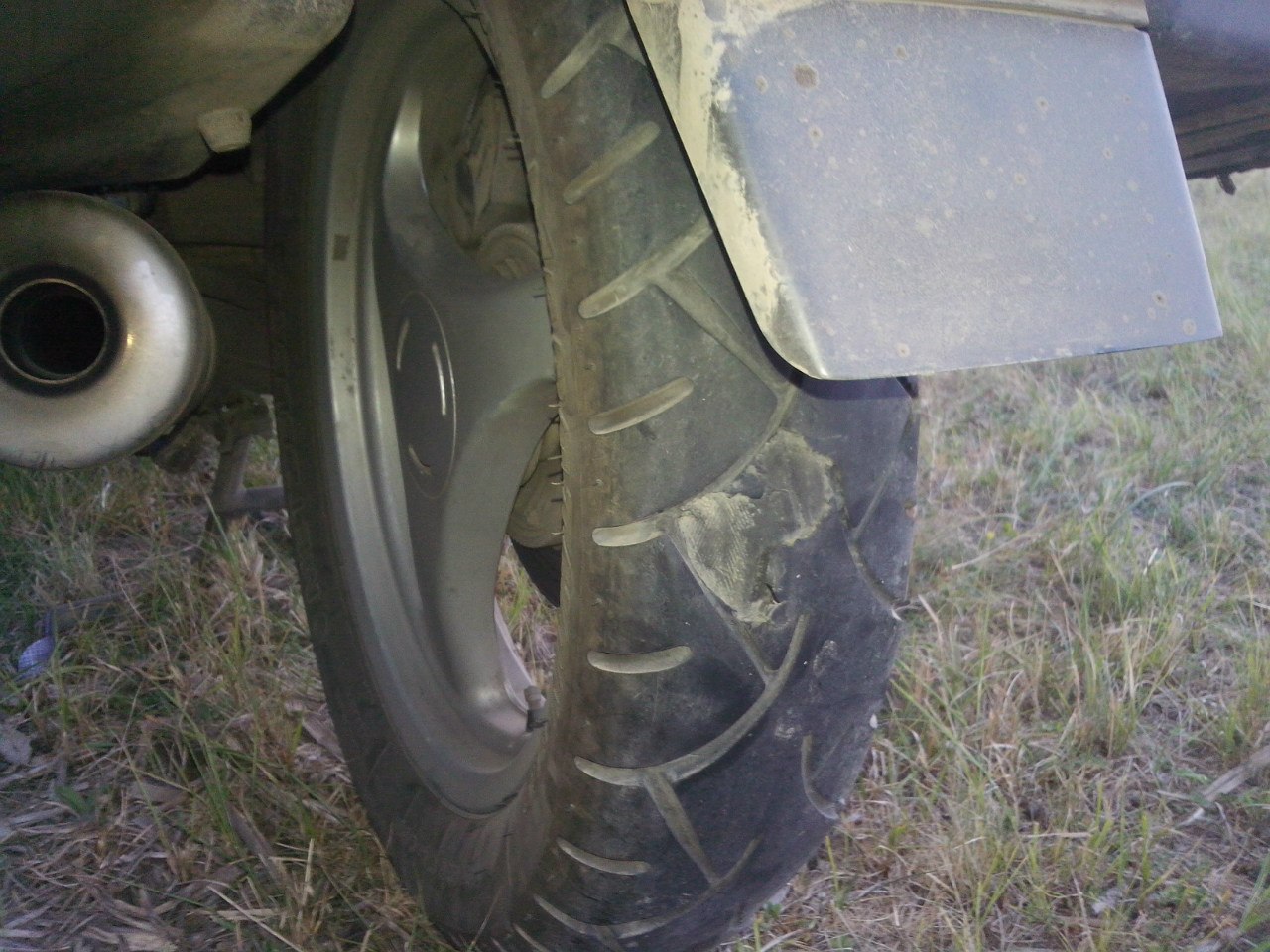

метзеллер марафон хоть и рекомендован, но категорически не подходит на ЛТ, если ездишь быстро и долго. Разлеталась эта резина у меня лично на К1100 ЛТ , а так же у двух друзей на К1200ЛТ.
Резина была свежая, но разлетелась точно так же у всех. Скорость часто на трассе около 200.
после чего ставил мишлен Пилот какой-то . Ездила без замечаний. на нынешний лайнер взял недавно 160/70 B17 73V M/C TL/TT MICHELIN COMMANDER II REAR. ездит хорошо. стоит 8400 руб.
20,997
Ну lt надо брать марафон усиленный задний баллон об этом надо помнить и смотреть индекс жёсткости возможно именно из-за того что был куплен баллон без этого индекса Резина так себя ведёт на тяжело мотоцикле
