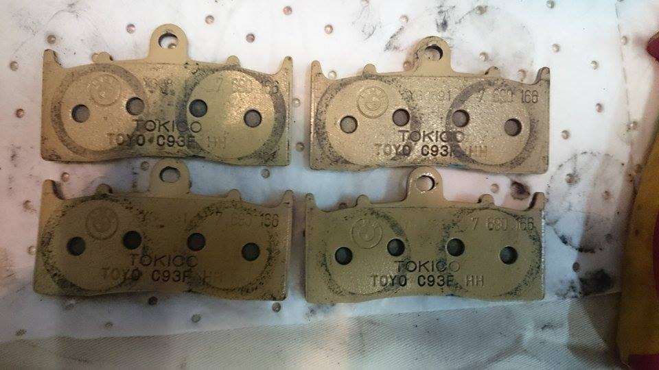

Разобрали , почистили суппорта на к 1200 р , еще раз убедился, что бмв центр чисткой даже не заморачивались , хотя мот обслуживали только у них. Суппорта стоят TOKICO , колодки TOYO , Brembo только на крышке бачка тормозной жидкости написали )

Где то на интернет- ресурсах наблюдал видео инструкцию о том, как разбирать суппорта для чистки. Отсюда вытекает вопрос, как часто это нужно делать?
dimospo
2,218
Масквабад
При замене если поршень вдавливается нормально, он сухой - не думаю что стоит это делать.
Единственное - нулевкой прошелся по штифту, направляющей - окислы снял.

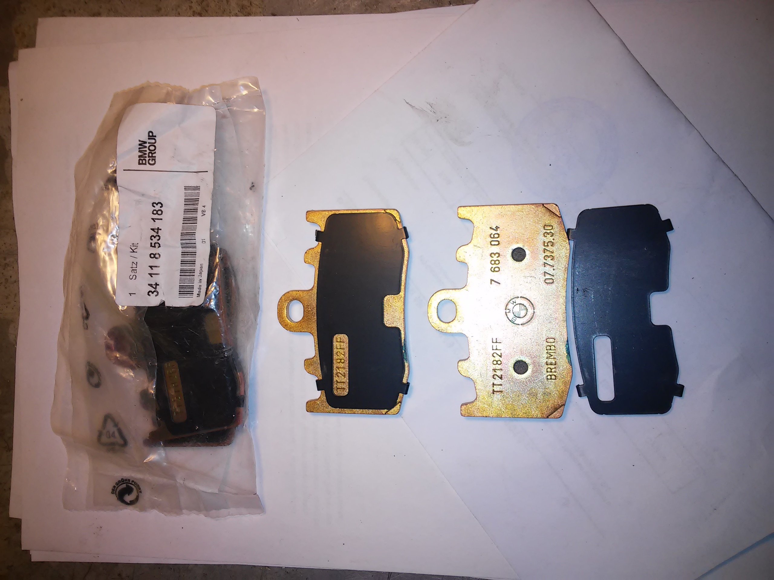

Оригинал дешевле чем брембо.
На сайте брембо без проблем можно найти все номера, но они какие то свежие - на ззапах не бьются. Видно редкий товар, не везут их к нам.
я поставил перед оригинал, по 3300 за пару, две пары
назад поставил трв органик ( в спеках по рсд тоже органик идут) 1000 рублей в автодоке

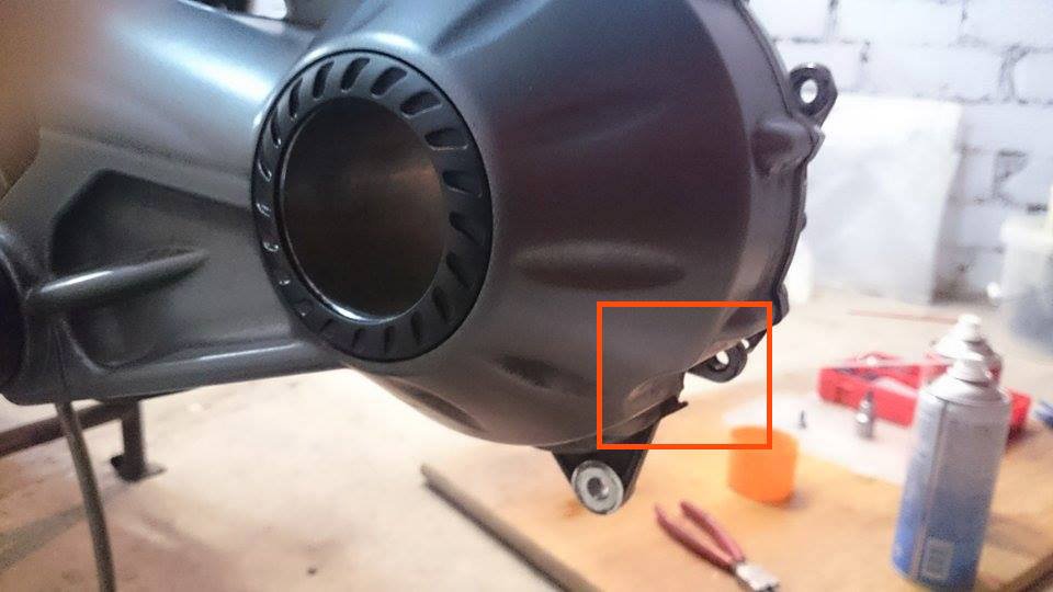

Для снятия заднего тормозного диска , скидываем супорт , проворачиваем диск , что бы болт был соосно пазу на редукторе, болты по букварю лучше заменить, цена 5 болтиков 6 еуро у официалов , затяг 30 Нм + резьбовой фиксатор. 12243674_1064305666953731_188831973_n.jpg
