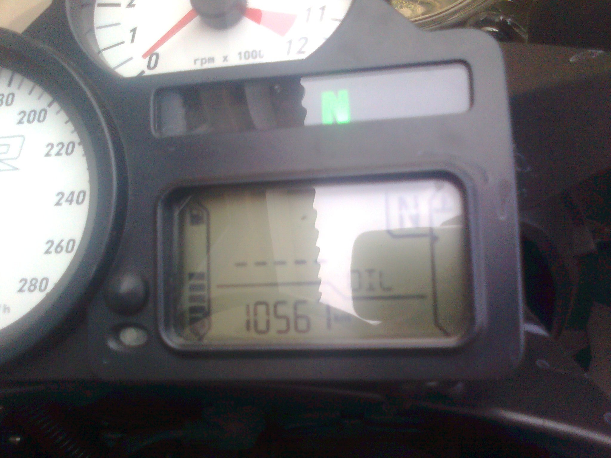

на панели приборов к1200r 2007 года припросмотре есть показания масла на дисплее показывает черточки и пишет оil сменил масло не каких изменений вопрос что она показывает и как ее настроить?

У Меня показывает ОК только на прогретом и заведенном двигателе..

Заведи
прогрей мотик
сними с подножки
и смотри на датчик
по моему где то в инстукции так было сказано
точно что прогреть надо , остальное по моему не обязательно
и напишет oil ok

Показания уровня масла появляются не сразу. Как было сказано выше, прогрей, сними с подножки и понаблюдай, скорее всего появится надпись Ок.
Если уровень не достаточен, то выводится пиктограмма с доливом масла, так что черточки это не криминал

еще раз всем привет) по поводу показания данных о масле . прогревал катал более 50км снимал с ножки уровень везде нормальный а он как показывал черточки так и показывает вот так и езжу

значит смотри проводка которые подходят к датчику, датчик стоит на масляном бочке, у меня эти 3 провода были перебиты на прошлом моте
