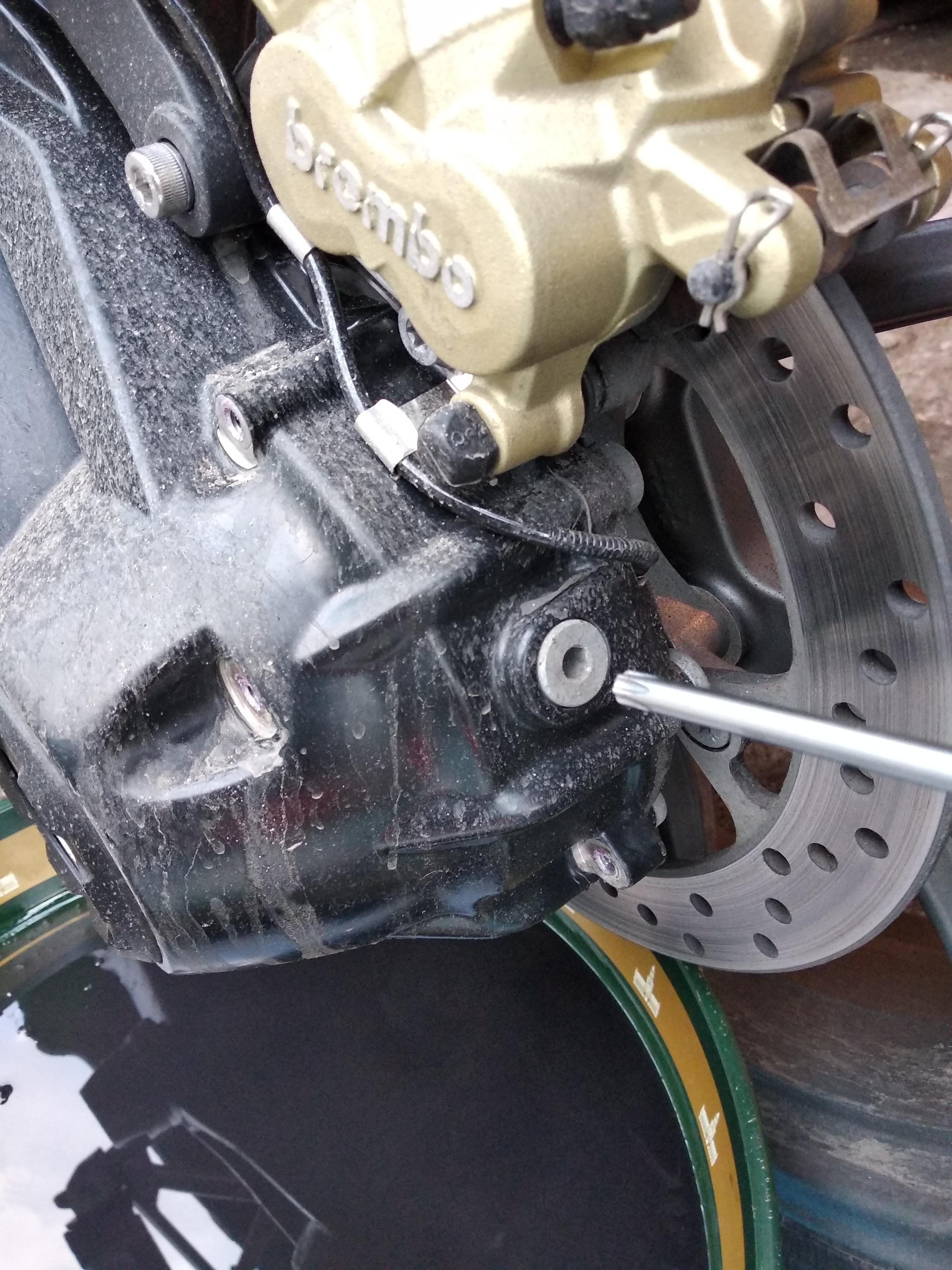

Хочу поделиться своим способом замены масла в редукторе.
Сегодня менял масла в узлах своего любимого БигиМота.
Давно была идея поменять масло в редукторе именно таким образом:pardon:
Итак нам потребуется.
Шприц, чем больше, тем лучше. В моем случае на 60мл
куплен в магазине Луис Берлин.
Ветошь, бак для слива масла. И один ключ.
1. откручиваем болт сливной горловины на редукторе, для слива масла.
2. сливаем масло, даем ему стечь, в это время чистим болт, удаляем грязь и мелкую стружку.
3. Берем шприц, в моем случае он был с трубкой и металическим наконечником.
Оборачиваем металический наконечник ветошью, вставляем в сливную горловину и плотно усаживаем в отверстие, что бы масло не протекало во время залива.
4. Наливаем в емкость, для удобного наполнения шприца, масло. Отсоединяем шприц от тручоки, наполняем его маслом, в нашем случае я заполнял шприц 3 раза набрав 180мл, плюс добавил 10мл, на случай разлива, в процессе закручивания пробки.
5. Заливаем масло.
6. После того, как залито все необходимое количество масла, вытаскиваем металический конец, при этом придерживаем ветошь в сливной горловине. После чего готовим закрывающий болт.
7. Плавно вынимаем ветошь, сдвигая ее в сторону, одновременно наезжаем пальцем, для того, что бы закрыть им сливное отверстие.
8. Подготовили болт, подносим его к сливной горловине, быстро убираем палец, закрывающий отверстие и ставим на его место болт.
9. заворачиваем болт, протираем редуктор.
ВСЕ))) Масло в редукторе новое.
В связи с тем, что менял масло таким образом впервый раз заметил особенности, которые помогут в следующий раз сделать все на много чище.
Перед началом замены закрыть колесо целофаном, бумагой, любой другой материей обеспечивающей не попадание масла на колесо.
Если у вас будет шприц на 200мл, то не придется вынимать, вставлять шприц для дозаправки, а сделать все за один присест.
В общем то и все, больше никаких проблем и трудозатрат замена масла в редукторе не составила.
Если это делать на подъемнике, а не на земле, то будет очень приятно и комфортно,,,
Удачи и успехов, если кому то понравился такой способ замены масла в редукторе.:drinks:

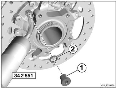

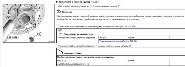

На жидком R1200GS c 2017 (как минимум) года колесо снимать не нужно. Присутствует заливная горловина на задней части редуктора.
Соответственно, уже снимать колесо и тормозной суппорт не надо, достаточно просто открутить задний подкрылок на 3-х болтах (при монтаже их тоже на локтайт).
