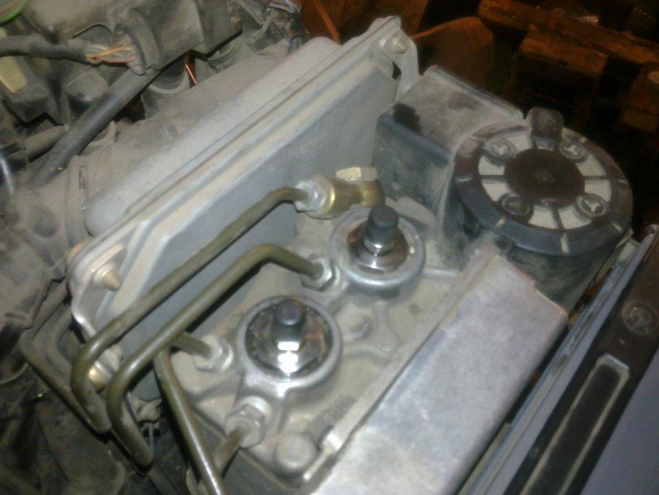

Тормозуху поменял, в общем то все прошло быстро и просто...ниче сложного, никакого доп.девайса мне не понадобилось, у меня нет усилителя видимо....ну в общем вот на фотке......спасибо за ответы!!!очень полезная тема. Пора бы уже модерам задуматься о базе знаний на сайте)))
привет Максим . у меня такой же АБС как и у тебя на картинке .. ты на эти соски прикрытые резиновыми колпачками что нибудь одевал ? и какие там нюансы прокачки ?
