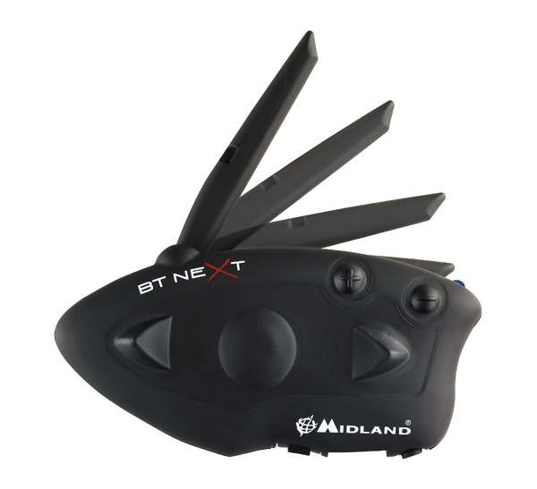

Функциональные возможности. Выделил отличие от предыдущей модели
2.0 стерео (Наушники/“Хэндс-Фри”/протокол A2DP)
Bluetooth соединение с мобильным телефоном, системой GPS и MP3 стерео плеером.
Bluetooth-подключение до 4-х человек в режиме связи Intercom.
Дистанция связи до 1500 метров.
Bluetooth-подключение к радиостанциям PMR446 (со встроенной или подключенной функцией Bluetooth) для осуществления связи с группой пользователей.
Проводное подсоединение к стереоплееру iPOD/MP3 или к радиостанции.
Проводное соединение с радиостанцией PMR446 для осуществления связи с группой пользователей (соединительный кабель и беспроводная кнопка PTT поставляются по запросу).
Два динамика для настоящего стереозвучания.
Два способа фиксации на шлеме: при помощи крепежа или липучки.
Два решения: проводной для закрытого шлема и микрофон с регулируемой душкой для открытого шлема.
Оба крепежа поставляются вместе с устройством и абсолютно совместимы почти со всеми типами шлемов.
Встроенное FM-радио с RDS
Голосовое подтверждение выбранного режима (Радио, Телефон, Интерком)
Возможность обновления через интернет и настройки с РК - специальный софт

Катаюсь с новинкой две недели. В целом гарнитура мне очень нравится. Удобная, компантная, хорошее звучание, уверенный прием радио, адекватная работа с присоединнеными устройствами. Есть некоторые замечания, которые, надюсь, будут устранены в следующих прошивках.
Общее впечатление:
Производитель серьезно поработал и учел недостатки предыдущей модели (Midland BT2). При таком же габарите гарнитура выросла в функционале и возможностях
– увеличена автономность (без подзарядки гарнитура у меня проработала три дня – по 5 часов два и 4 один)
– появилось FM стерео радио с RDS и 6-ю фиксированными настройками
– увеличена дальность (заявлено 1,6 км) связи в режиме intercom (специального тестирования не проводил)
– появились голосовые подсказки (выбранного режима, номера фиксированной настройки FM радио и пр.)
– сделаны более удобные (выпуклые) кнопки управления (хорошо прощупываются в перчатках)
Алгоритм управления понятен и не вызывает трудностей при использовании гарнитуры хотя и сложнее (по понятным причинам).
Системы и функции, которые не вызывали нареканий на предыдущей модели, и здесь работают отменно: собственно качество звука, регулировка громкости в зависимости от внешнего шума, приоритетность и очередность режимов, управление музыкой с гарнитуры и пр.
Очень удобна возможность подсоединения навигатора (у меня навигатор Tibo) для работы в фоновом режиме (при невозможности подключения к навигатору телефона, как это реализовано в Garnin), тогда телефон подключается с высшим приоритетом, а навигатор в фоновом режиме. На BT2 в случае звонка навигатор отключается, здесь я продолжаю слышать его подсказки – это удобно. Так же в фоновом режиме работает и подключенная по проводам рация или MP3 плеер.
Интерком:
Значительно улучшен алгоритм шумоподавления. Голос хорошо и отчетливо слышен и на скоростях свыше 100 км/ч. С дальнейшим набором скорости начинает расти шумовой фон, воспринимаемый микрофоном собеседника и передаваемый вместе с голосом). На скоростях за 150 км/ч он вырастает до некомфортного уровня. Здесь еще есть над чем поработать производителю.
Поиск и соединение гарнитур происходит без проблем.
FM радио:
Прием радиовещания уверенный в границах МКАД и далее. Например в Апрелевке и на таком же отдалении от Москвы по М4.
Алгоритм поиска, переключение станций в памяти, отключение звучания – все удобно и просто.
Низкая громкость голосовых подсказок. Если в других режимах это не так проявляется, то на фоне работающего радио на высоких скоростях подсказки вообще плохо различимы.
Телефон:
Как и на предыдущей модели, отменное качество связи, хорошая слышимость.
Соединение и работа с разными моделями телефонов (Nokia, HTC, iPhone) не вызывает нареканий. Управление телефонными функциями и функциями плеера удобное.
Собеседники зачастую не подозревают, что я на мотоцикле и двигаюсь с приличной скоростью.
К сожалению, громкость звучания динамиков гарнитуры на Next ниже предшественника (телефон использовался один). На скоростях свыше 150 км/ч громкости не достаточно для комфортного разговора – приходится наклоняться за стекло и сбавлять скорость.
При потере связи между гарнитурой и телефоном (если отошел на большое расстояние или за преграду) она не всегда восстанавливается автоматически. И не восстанавливается даже при звонке на телефон – приходится в ручную переходить на режим «Телефон» и подсоединять ее нажатием голосового набора. Таких проблем у предшественника нет. Это требует обязательной доработки.
Рация (внешний проводной вход):
Громкость недостаточная для комфорного общения. При соединении штатными проводами рации Midland (400, 950, 1000, 1050 и G8), на максимальной громкости всех устройств, уже на скорости 80 км/ч проблематично вести разговор – не слышно собеседника.
Этот отчет я отправил в Midland. Дальше его переработают и перешлют производителям. Следом можно ожидать коррекции прошивки и скачав ее устранить текущие недостатки.
