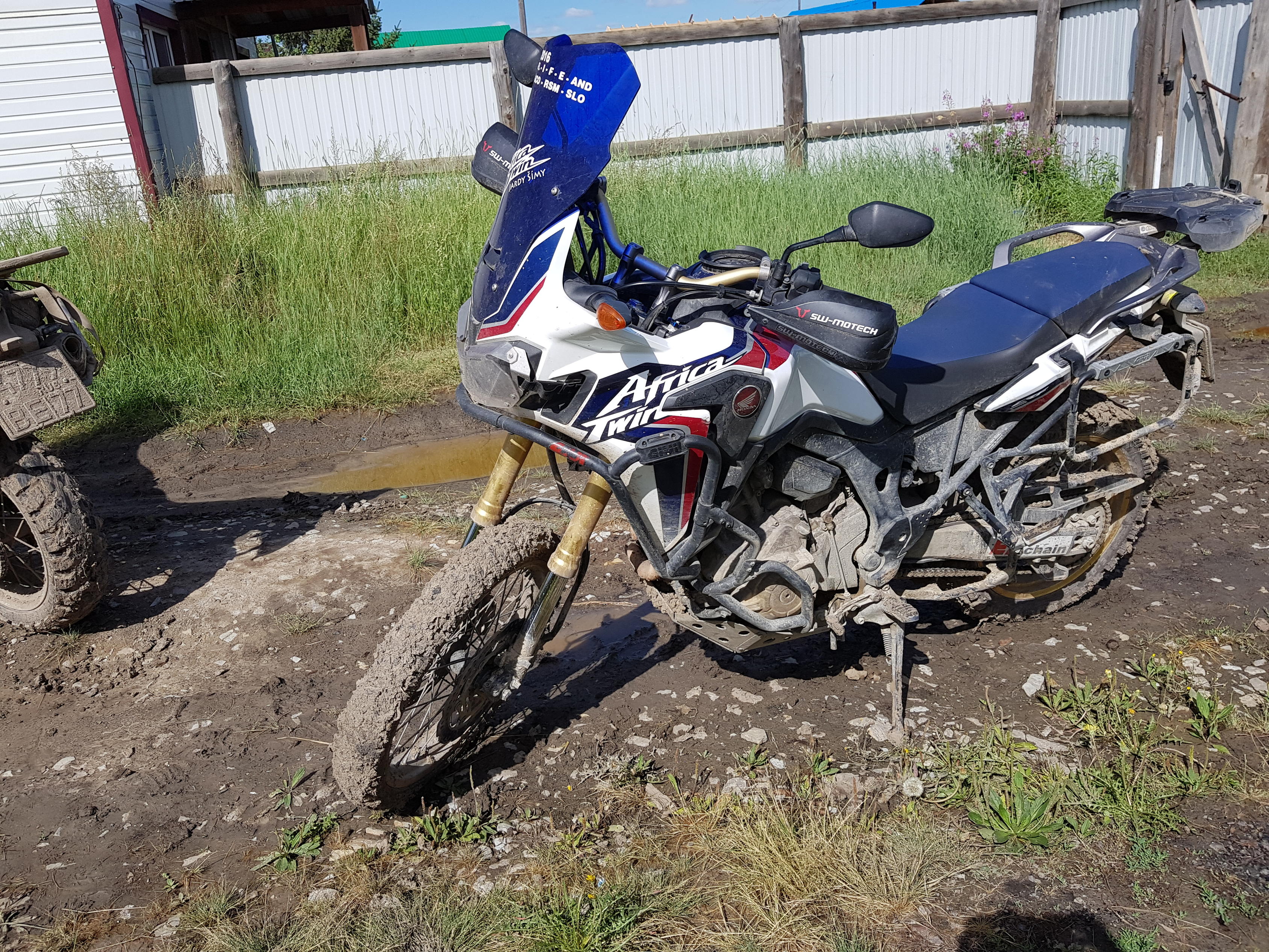

Чел, который купил у меня КТМ990 был обладателем Африки два месяца. Продал, т.к. вилки успели вытечь на пробеге Мск-Екат. Ещё на посадку жаловался, ноги затекали. Правда чел высокий 190 см.
С другой стороны я чеха в Якутии встретил. В Чурапче мы с ним дневали. Тот с подругой в Магадан на Африке пилил. Довольный. Он потом через Монголию вернулся. Надёга мот, гворит. Но он, вроде как, мотожурналист, рекламный тур у него. Мот был груженый прилично.
