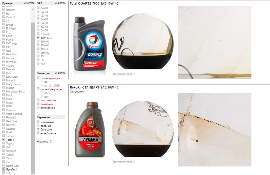

Просто с Тоталем сложились хорошие отношения на автомобиле, плюс прожарка показала чистые результаты. Его и продолжаю использовать.
Минералку и полусинтетику с их ценами вообще нет смысла подделывать.
