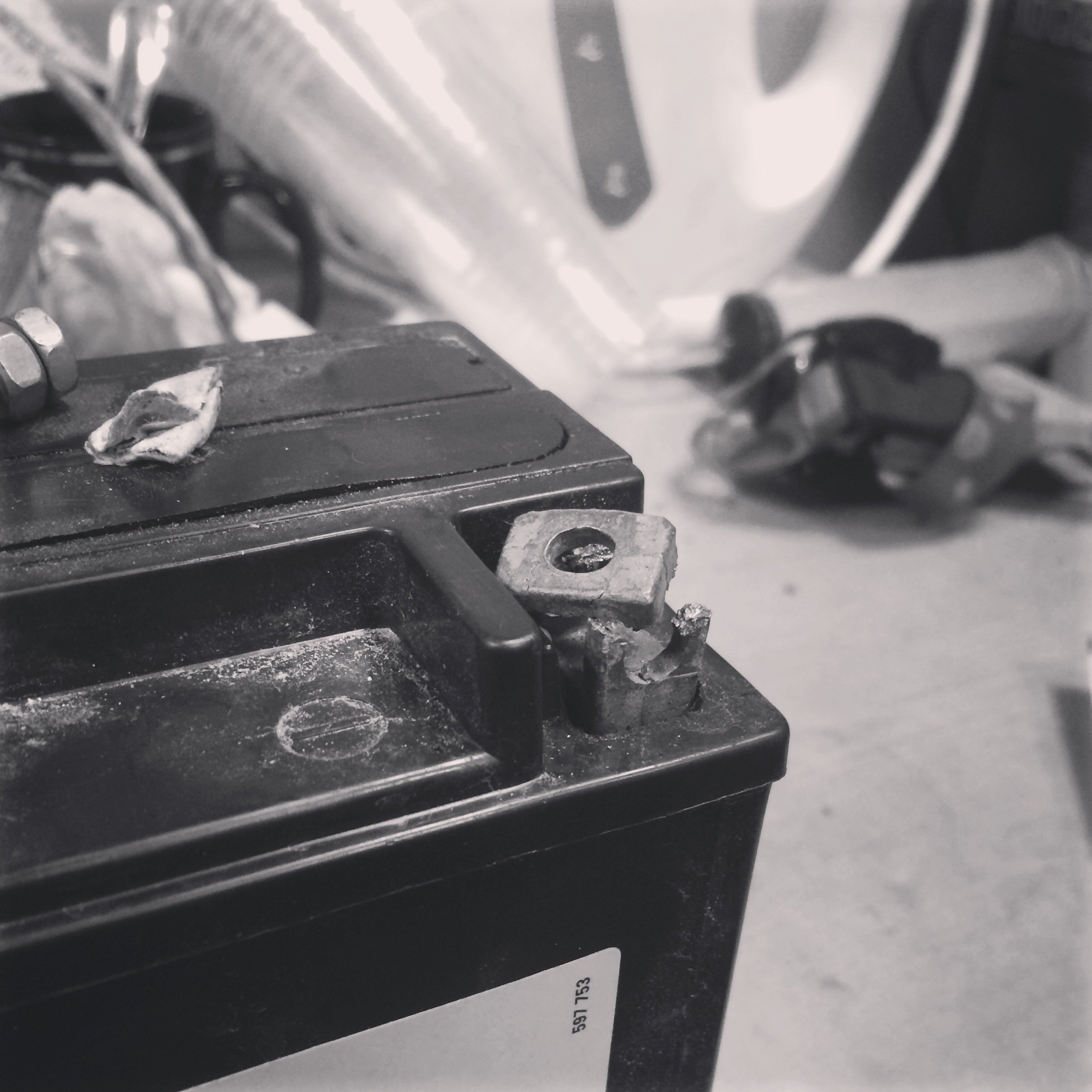

Всем привет.
Происходит какая-то абсолютно странная фигня. Заводишся (с пол тычка), едешь 200 метров дальше мотоцикл пару раз дергается (очень похоже на то когда обсыхаешь или карбы заспаны, когда они есть), моргает желтый треугольничек и мотоцикл обесточивается (вообще, будто клему скинули на акуме) и не реагирует на поворот ключа, вообще. Проходит минут 10, все окей на ключ среагировал. Проезжаем очередные 200 метров - все по новой.
На нейтралке работает сколько угодно (ну мин 20 пробовали - ничего не происходит).
:bad:
sergey82
59
москва
  1. BMW R 1150 R
Доброго времени суток! Похоже на систему защиты .... Только от чего она срабатывает надо смотреть... Как вариант может парить мозг датчик подножки.... еще как вариант может во время езды нарушаться связь электрики с замком зажигания ... кроче либо попробуй другой ключ и если на ключе много чего балтается то сними с ключа все лишнее и оставь его одного и попробуй...А ты засекал ровно 200 метров и глохнет? (У меня есть друг у него тоже 800gs завтра еще у него спрошу)
rogonov
101
  1. KAWASAKI
Сори за ложный вызов. Писал в ожидании эвакуатора, думал воспользоваться идеями в гараже. В итоге добравшись до инструментов, снял верхний пластик - оказалось оторвало клему у акума (новый, неделю езжу, Varta).
Во как бывает, дороги блин :).

Ён_
9,545
Если свинец и батарейка есть то можно восстановить клемму, главное начать Творить!:)
Leshiy-sbk
24 Апр 2009
Клемму можно наварить. Берёшь старую большую батарейку(круглую), вытаскиваешь оттуда центральный элемент (грифель или как там его графитовый стержень). цепляешь к нему провод(можно провод от комплекта "прикуривания"), второй конец провода цепляешь на соседнюю клемму.
Далее берешь кусочки свинца, и подкладывая их на клемму (которую навариваешь), плавишь их используя графитовый стержень как электрод.
"бандажик из жести по форме и размерам чуть больше будущей клеммы" не повредит.
Потом напильником довести до идеала
Если просто выливать расплавленный свинец, то тот свинец что на клемме расплавится нормально не успевает, и потом наплавленный кусок отвалится. А если сильно разогреть то по плавится пластик вокруг клеммы, и она потом будет сильно окислятся.
