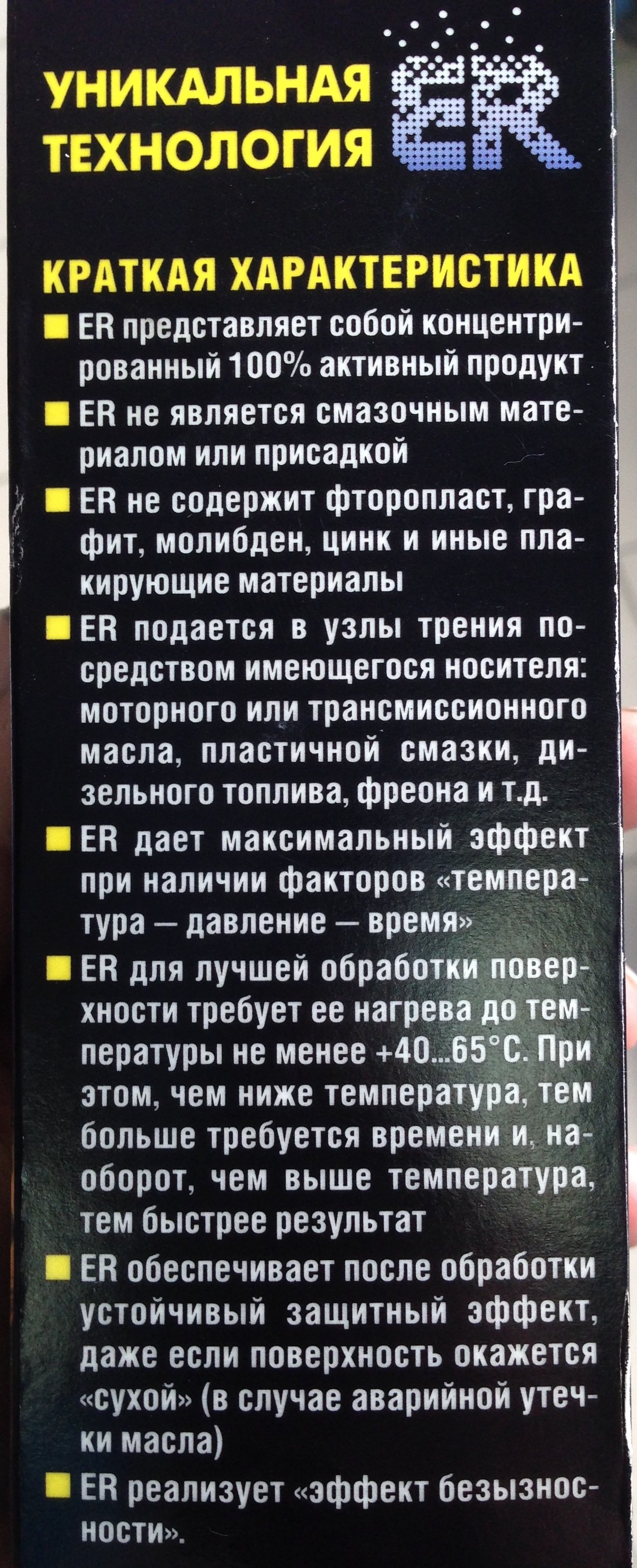

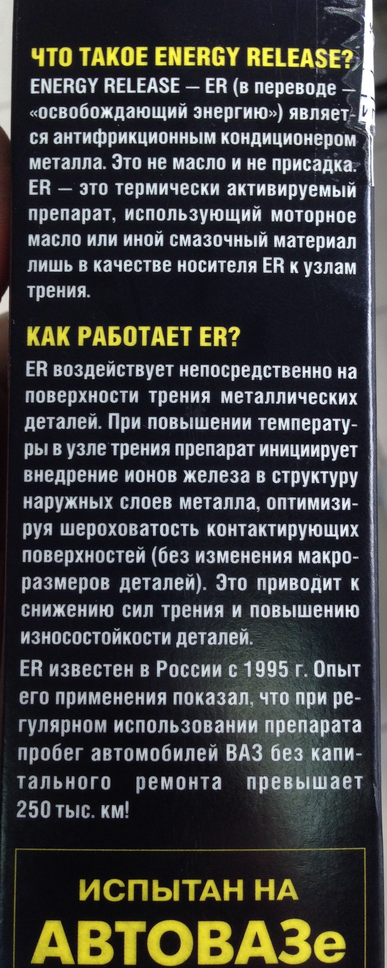

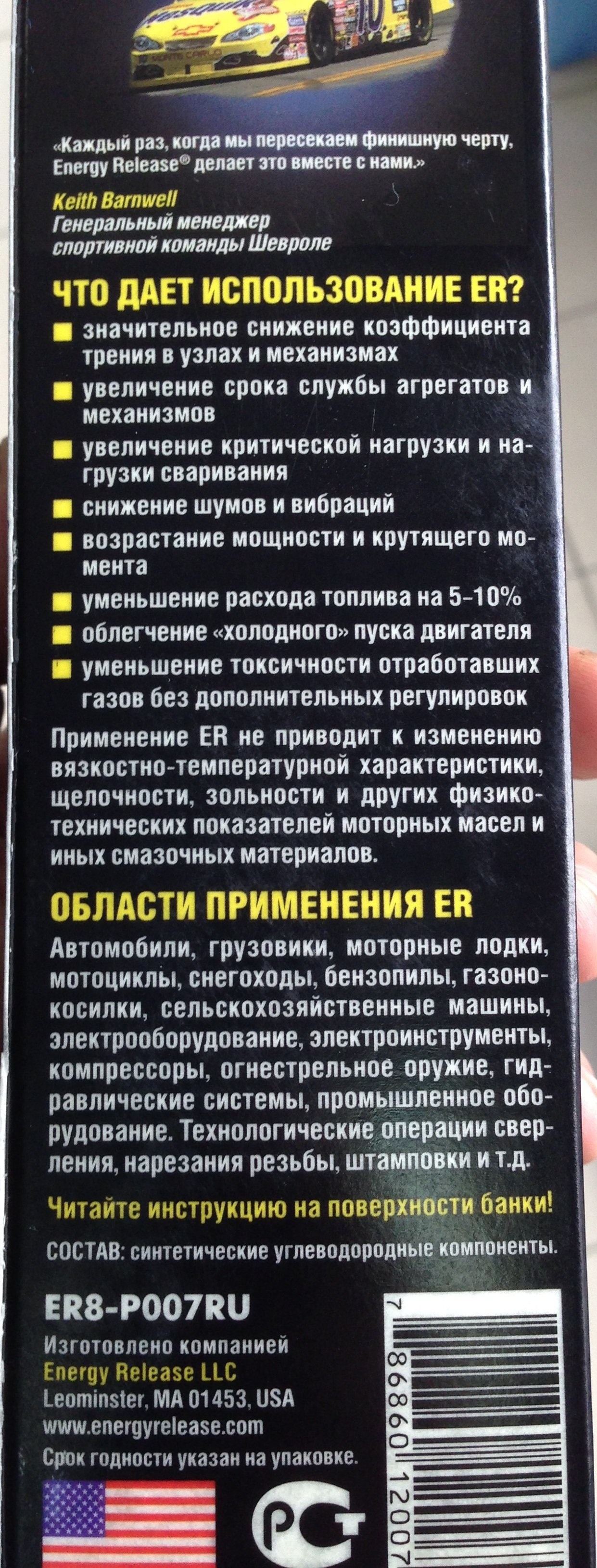

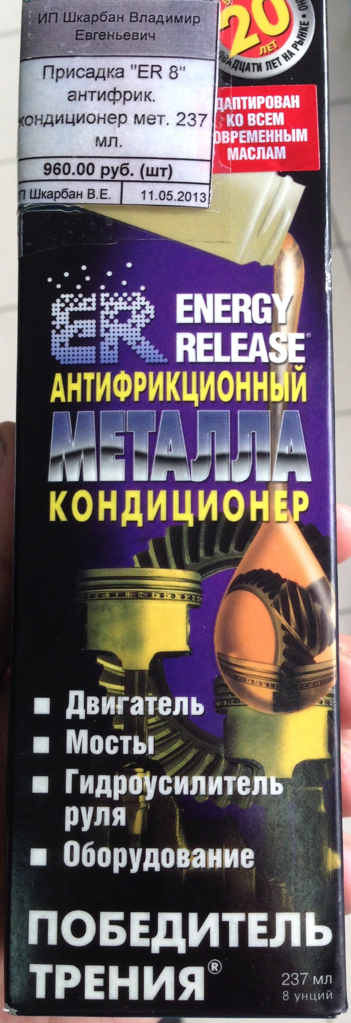

Други!
На днях заехал к другу в автосервис, поменял себе почти все гусиные жижи - масло в моторе, коробке, редукторе...
И потом за чашкой кофЭ он мне поведал про некую чудо присадку Антифрикционный Кондиционер Металла - ER (made in USA). Добавляют в любое масло при замене...
Друг этот ничего мне не впаривал - ему это не надо. Просто рассказал что уже лет 15 льет эту жижу в свои машины, а машин у него много разных и дорогих.. Говорил что одному его знакомому залили эту присадку в ладу 10-ку, та пробежала около 200000 км, вскрыли двигло, а там как новое все...
+ этот мой друг охотник бывалый и как то смазал этой присадкой точно пристреленый нарезной ствол - так у него пули пошли выше цели на 4 мм на 100 метровой стрельбе..
Ну вобщем, мне не верить другу нет смысла, ибо он уже 15 держит большой автосервис и сам испытал эту хрень..
Это не реклама!! Я НЕ советую эту присадку и себе заливать НЕ собираюсь... Мне просто из живого интереса хочется узнать мнение бывалых и опытных - правда ли эта жижа так чудесна, если да - то че все ее не льют себе???? И есть ли обратная сторона этого лекарства против трения????
Фотки присадки прилагаю..
Спа Си Бо:drinks:

Году в 99 раз в пассат в3 залили, потом прикинули что лучше лить синтэтику и не парить мозг. С тех пор я не смотрел в сторону ER.

Маде ин юэсей испытано на АвтоВАЗе??? О многом говорит)))) мое личное мнение не основанное ни на чем, зачем...???

лейте непаленку, меняйте вовремя. все эти добавки - от лукавого.
на легковом транспорте- эффект почуствовать сложно, пробеги небольшие.
на коммерческом транспорте- эффект можно увидеть быстро, но почему-то все производители этих присадок сразу отказываются от испытаний/внедрения как только речь заходит о штрафах при доказанном отсутствии эффекта- все производители сразу сливаются.

У производителей масел нехилая конкуренция. Если предположить, что кто-то в Штатах придумал аж 15 лет назад присадку, которая хоть на 1% что-то улучшает, можно быть на 100% уверенным, что её уже давно бы присадили все производители масел. Шила в мешке не утаишь, проще продать патент на эту штуку любому производителю и получить гораздо больше прибыли, чем вот так вот продавая мелкими партиями свою присадку. Так что я бы скорее опасался несовместимости этой присадки с тем комплексом присадок, что производитель уже добавил в своё масло, чем надеялся на то, что она поможет.
