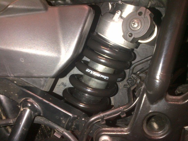

Ребята в дороге. Мотоцикл BMW F800GS 2008 год. Предположительно не работает демпфирование на аморте. Хвост постоянно в раскачке.
Вопросы знающим.
Возможно ли устранение неисправности без спец оборудования?
Возможно ли в дороге что-то сообразить для дальнейшего передвижения? Понятно, что можно пилить и так, но насколько аморт это переживет.
Просьба откликнуться знающим или поделится контактом тех кто в состоянии помочь советом.

эта херь случилась у меня. ехали вдвоем на памир, доехали в казакстане до Атырау, оттуда началась нормальная дорога по которой через 100 км начал скакать как на лошадке, вверх-вниз-вверх-вниз, прыг скок прыг скок, ну и нормальная дорога кончилась. вернулись в Атырау. вот тут трек http://livegpstracks.com/cd_Y2g9bW9uaXRvciZmcmllbmQ9a29ya2luMjUmcGlkPSVDRiVFMCVFQyVFOCVGMA_e_e.html
вытекшее масло, хрен знает может и оно вытекло, но там все сухо вокруг аморта. щас в гостишке, ночь, по нормальному аморт пока не оглядывали.
должно ли "перо" амморта быть зеркальным как перья? оно у меня щас грязноватое, в точках.

крутил, и поджатие пружины и амортизацию, бестолку.

а если масло вытекло это будет видно? или оно там в стакане плескается и аморт надо разбирать чтоб это увидеть?

поджатие пружины выдвигает какой-то шток на 3-5 мм и ручка продолжает крутиться, хз должно ли быть так
Да подтеки точно будут видны, около нижней част аморта у его крепления. Вероятнее всего потеки по штоку амортизатора. Надо внимательно посмотреть на собранном моте, возможно в пыли она будет влажная маслянистая.

ну это общее представление, крепление там туда сюда
Да мануал ремонтный из исошника :(
---------- Сообщение добавлено в 09:15 ---------- Предыдущее сообщение размещено в 09:13 ----------
Это не шток амортизатора на картинке его не видно, это некий пыльник или стенка аморта. Шток должен быть блестящий как поверхность пера.
