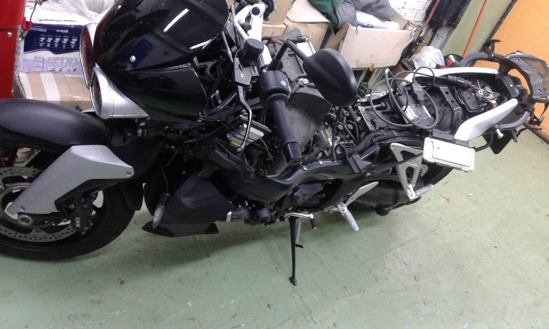

Эпопея номер 2.
На фото попытка дооснащения ASC мотоцикла 2006 года. Есть проблема связаная с возрастом мотоцикла, я что-то слышал о ABS первого поколения и невозможностью дооснастить ASC, но в подробности не вдавался. Вобщем код куплен и загружен, пульт с кнопкой уже оплачен и едет ко мне... а у меня проблема. Ща распишу что предстоит, но менять ABS я не буду, мне эта нравится.
Я думал что функция ASC полностью реализована в DME и ему пофиг на поколение ABS, и почти так и есть, все внутри DME и обработанную скорость он прекрасно видит по CAN, но для функции ASC этого недостаточно -нехватает аналоговых сигналов от датчиков. На более свежих мотоциклах сигнал с датчиков дополнительно идет от ABS до DME по двум проводам (один для переднего, второй для заднего колеса), у меня их нету и даже некуда подключать, в ABS первого поколения эти выводы отсутствуют. Теперь будет развлечение с тем как сочинить недостающие сигналы, скорее всего буду ваять лишнюю коробочку которая возьмет сигнал с датчиков колес и преобразует в удобоваримый формат для DME. Сначала наверно попробую просто взять скорость из CAN и преобразовать в частоту, надо только глянуть на свежем мотоцикле скорость и частоту на проводе для отправной точки.
На что надеюсь (чтобы сильно упростило мне жизнь), это что функция ASC работает исключительно от этих двух дополнительных сигналов и не сравнивает частоту со скоростью в CAN. В таком случае душить мотор она будет только если частота сигнала заднего колеса, выше частоты сигнала переднего колеса, если так то идея с преобразованием из CAN обратно в сырой сигнал сработает даже если я ошибусь на сколько то процентов, но возможно это решение будет работать с задержкой где-то на ~200-300мс. Это много, если так будет, то наверно придется делать другую коробочку и обрабатывать сырой сигнал непосредственно датчиков и отдавать его в DME.
Насколько помню гребенки ABS первого и второго поколения разные, нет ни у кого информации сколько зубов там и там?

Первое поколение ABS 78 импульсов второе 48
FunCar
269
А переднее колесо?
Блин какого хрена нельзя было сделать 60 зубов и там и там?
--- по фоткам посмотрел, переднее колесо 100 зубов первое поколение, 48 зубов второе поколение.
FunCar
269
Прикинул что контроллер для генерации недостающих сигналов я соберу за недельку две если пойдет... - там больше возни с аналоговой частью чем с программой контроллера, а тем временем... товарищ предложил переоснастить ABS, на имеющийся у него комплект.
Ну и я задумался надо ли извращаться с дополнительным блоком, в надежности решения я уверен, то что будет сделано будет выдавать правильный сигнал (частота будет соответствовать блоку ABS второго поколения, отставание сигнала практически не будет поскольку входящая частота выше чем выходной сигнал) - но вот как весь этот тюнинг потом продавать следующему владельцу я слабо представляю..
В общем если махинация по продаже моего блока ABS и замене не удастся, то буду ставить переходник, пока рисую прошивку.
