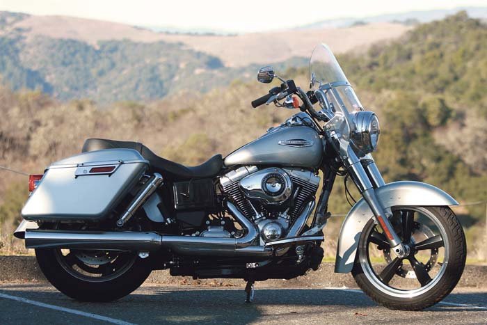

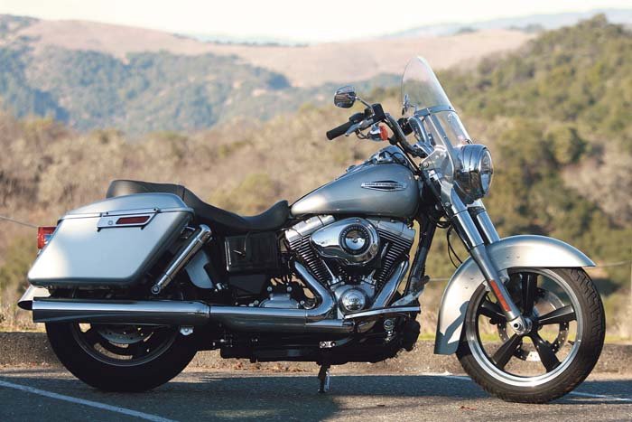

Внешний вид:
- Настоящий такой пацанский мотоцикл, железный, тяжелый что на первый, что на второй, что на любой взгляд.
- Фара, классная, олдскульная фара, в хроме которой роскошно бегут облака. Радует :)
- Кофры. Очень органичные, абсолютно не мешающие ехать в любом потоке, маловместительные и плохозакрывающиеся.
- Стекла не было - в тропиках без надобности
- Звук - так себе. Не звучит. Тюнить однозначно!
ИТОГ: Стильно, внушает уважение и трепет окружающих

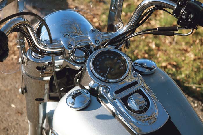

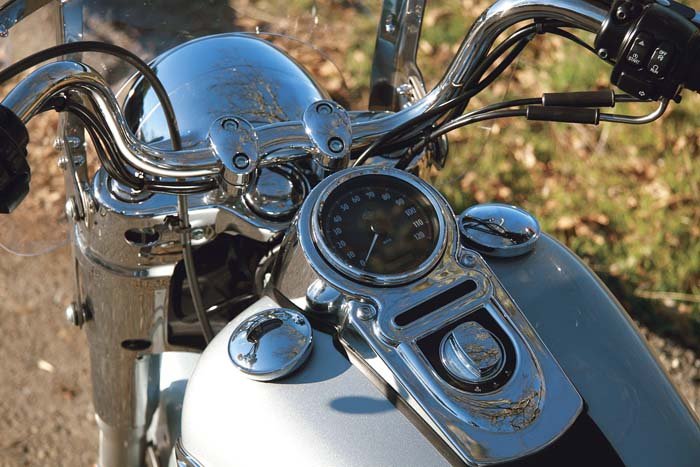

- Приборка - на баке, потому читается "не очень", особенно указатели поворотов - а оно вам надо?
из плюсов минимальный джентльменский набор из трип-компьютера ИЛИ часов ИЛИ передача/обороты - да, да отдельного тахометра нету
