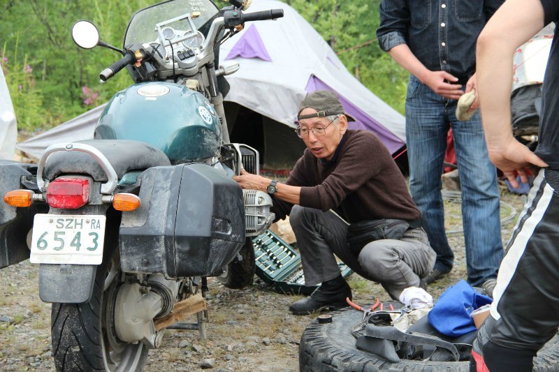

Вот у японца во время сильного ливня мот заглох и не заводился. Причиной был датчик Холла.

Впрыск из-за залитых свечей работать не может,реле регулятор на наших мотах стоит прямо в генераторе и ломается крайне редко,я бы тоже смотрел датчики хола те что находятся под передней крышкой
