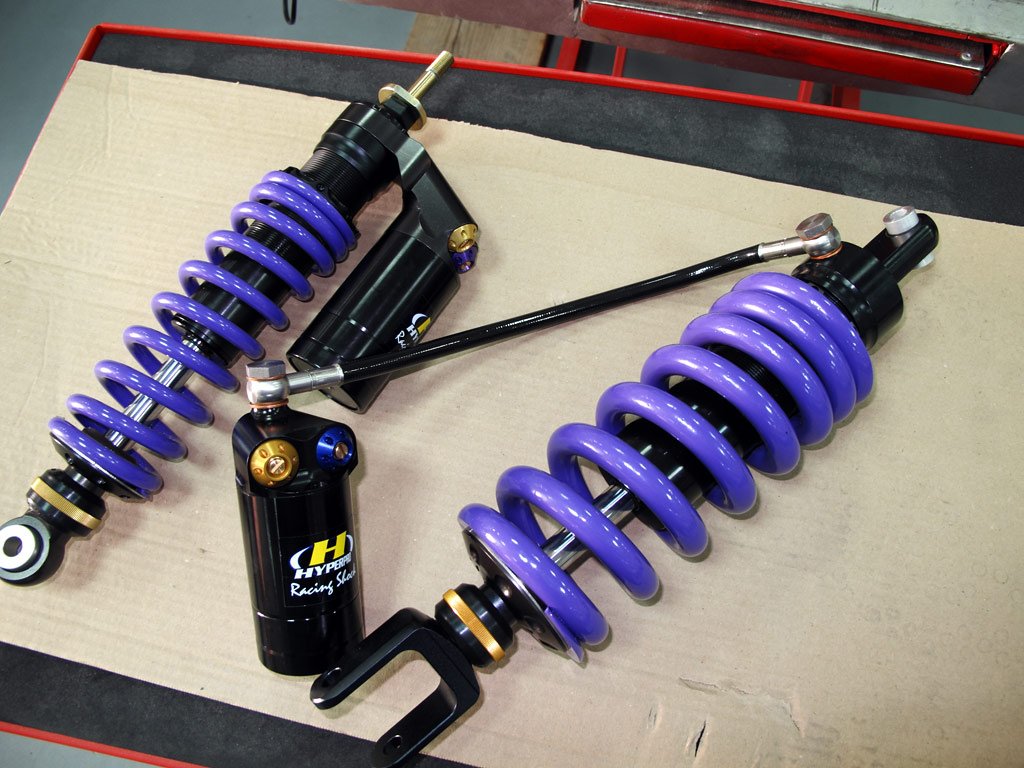

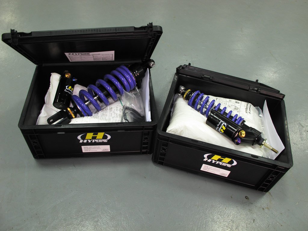

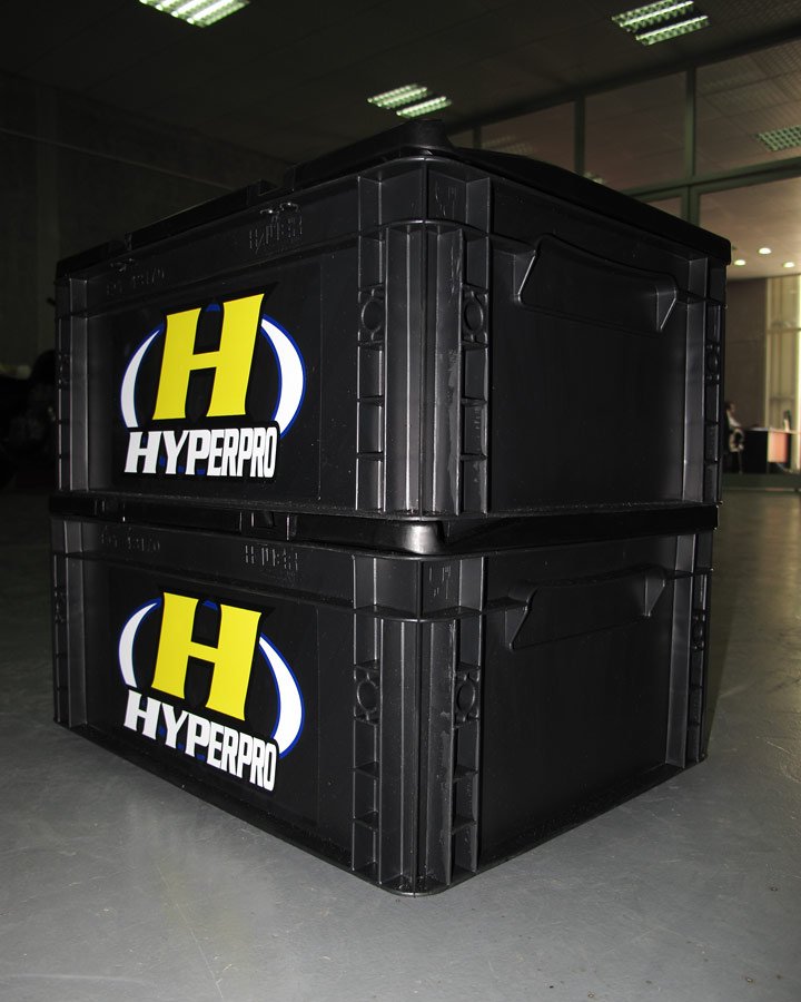

А Вилберс будешь ставить вместо стока? Или нашел что то более интересное ...
Как тебе такое
