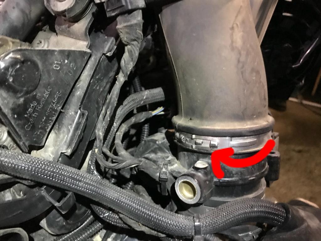

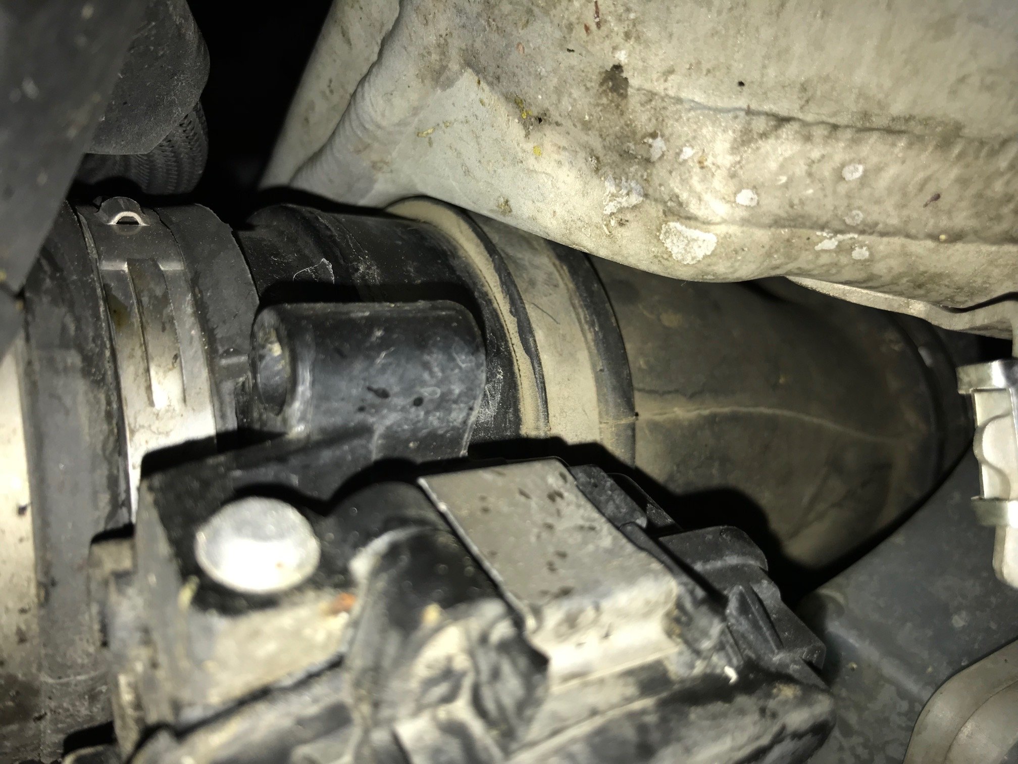

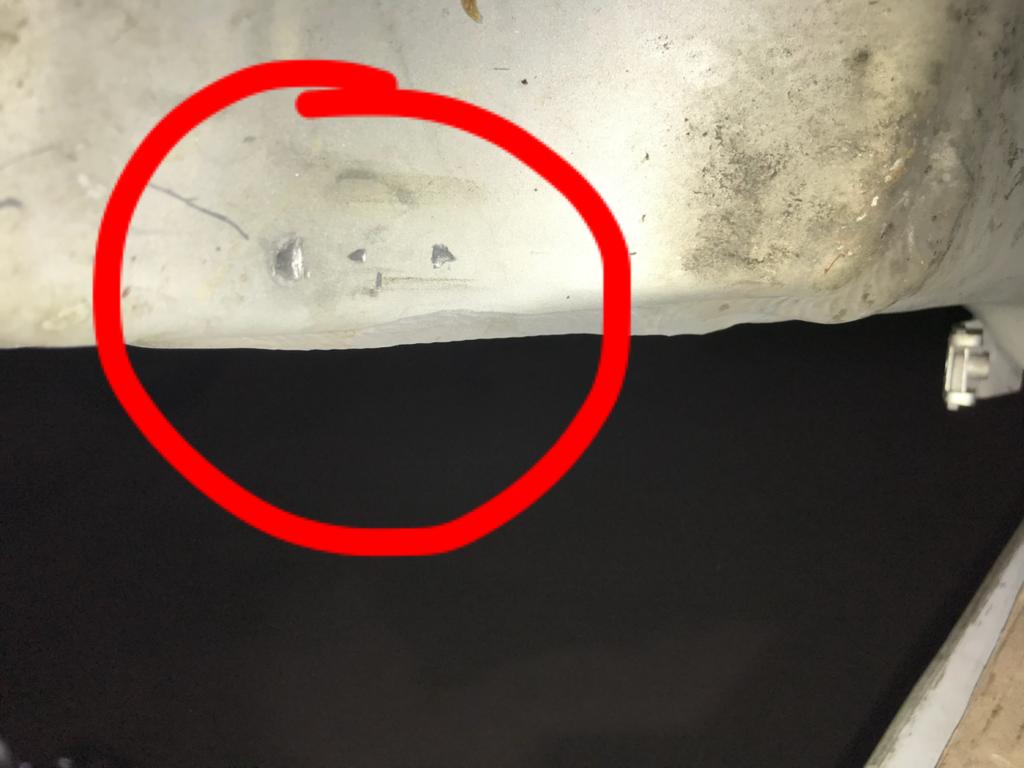

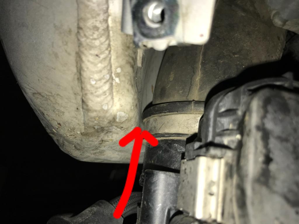

Снимая бак с АДВ 2016 года, заметил что на правой стороне бака выработку глубиной 0.8 мм !!!! (там весь бак не толщиной не больше 1 мм, наверное)
Начал разбираться и вот, что выяснил:
Правое крыло бака в плотную прижимается к патрубку подачи воздуха в цилиндр.
на месте стрелочки была застежка стального хомута. Вот она и "прогрызла" бак. Еще немного и точно образовалась бы дыра.
Вылечил напасть путем поворота хомута на 90 градусов.
Теперь на этом месте ничего протирать бак не должно
Будте бдительны друзья, кругом криворукие гастарбайтеры собирающие лучшие в мире мотоциклы )))
