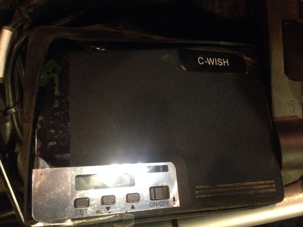

Видел у человека две камеры спереди/сзади стоят подключены к такой коробочке.
Вопрос, что за коробочка?

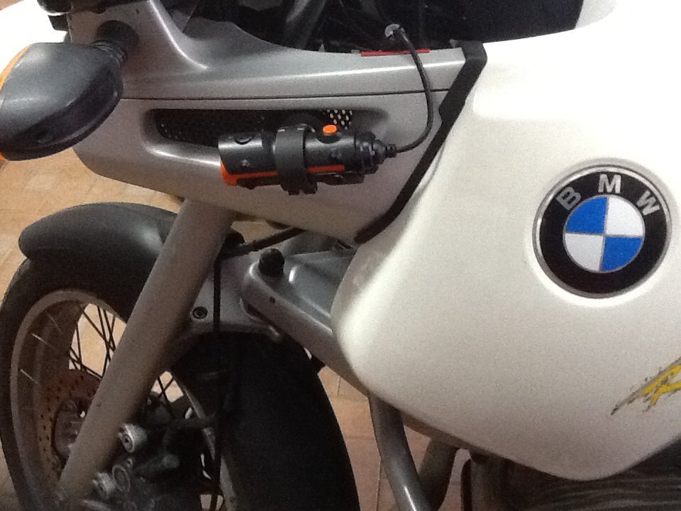

Привет всем!
Увидел знакомую игрушку решил добавить свои 5 копивок..
Сей девайс MiVue M300 мне подарила жена в июле на ДР.
Вот как я его установил:
Долго думал куда его притулить на Гуся, по следующим параметрам:
- чтобы его не особо видно было окружающим,
- чтобы не торчал сбоку сверху или где еще
- чтобы легко был доступ до кнопок управления и флешки
- чтобы дотянулись провода до питания
И нашел самое оптимальное место:
Смущало что за стеклом будет искажать видео. Но нет! Именно в этом месте стекло (у меня от адвенчера) абсолютно без искажений. Плюс я подумал что всегда проще протереть начисто ветровое стекло чем вытирать очко камеры царапая его навсегда. Закрепили все на обычные пластиковые хомуты, прокладывая на мягкий двухсторонний скотч.
Питание решил протянуть под седло к родной розетке потому что:
- не хочу занимать розетку на руле
- она включается при зажигании и выкл при глушении двигателя - не высадит аккум если забудешь камеру выключить!!
- под седлом розетку никогда не использую
- она дает те же 12 В
- все спрятано аккуратно под седло, под инструменты
В комплекте к камере есть длинный кабель и годроизолированная розетка. Там на зарядке с USB есть уплотнительная резинка. Аккуратней с ней чтобы не съехала при подключении. Кабель прокладывается под пластиком морды и под баком но НО БЕЗ СНЯТИЯ БАКА, просто сняли боковые пластиковые щитки.
Кабель этот мы просто врезали в провода этой родной розетки. Все заизолировали, уложили аккурат в нишу где и выходит провод питания розетки под поддончиком для инструментов:
По итогам установки и использования 2 месяца:
плюсы:
- хорошее качество. Даже ночью в пределах фар видно номера и не шумит особо
- реальная гидроизоляция: мыл керхером пару раз уже мотик и ниче все работает (но надо плотно закручивать крышку на камере сзади)
- удобно и понятно вибрирует при включении/выкл
- продуманные провода питания и их четко хватает для установки по моей схеме.
Минусы:
- хотелось бы авто включение при старте двигателя/зажигания. Здесь надо каждый раз включать
Вобщем девайс работает. Мозги не ипет. Воды не боится. Что еще надо?!
Иногда просматриваю видосы. Данный девайс нахожу отличным за свои денги! Собсна другого и не надо..
И вообще в свете реальной опасности нашего транспорта и постоянных терок с водятлами в случае ДТП - регистратор любой на мото просто необходим!!!
Всем удачи, други!!
