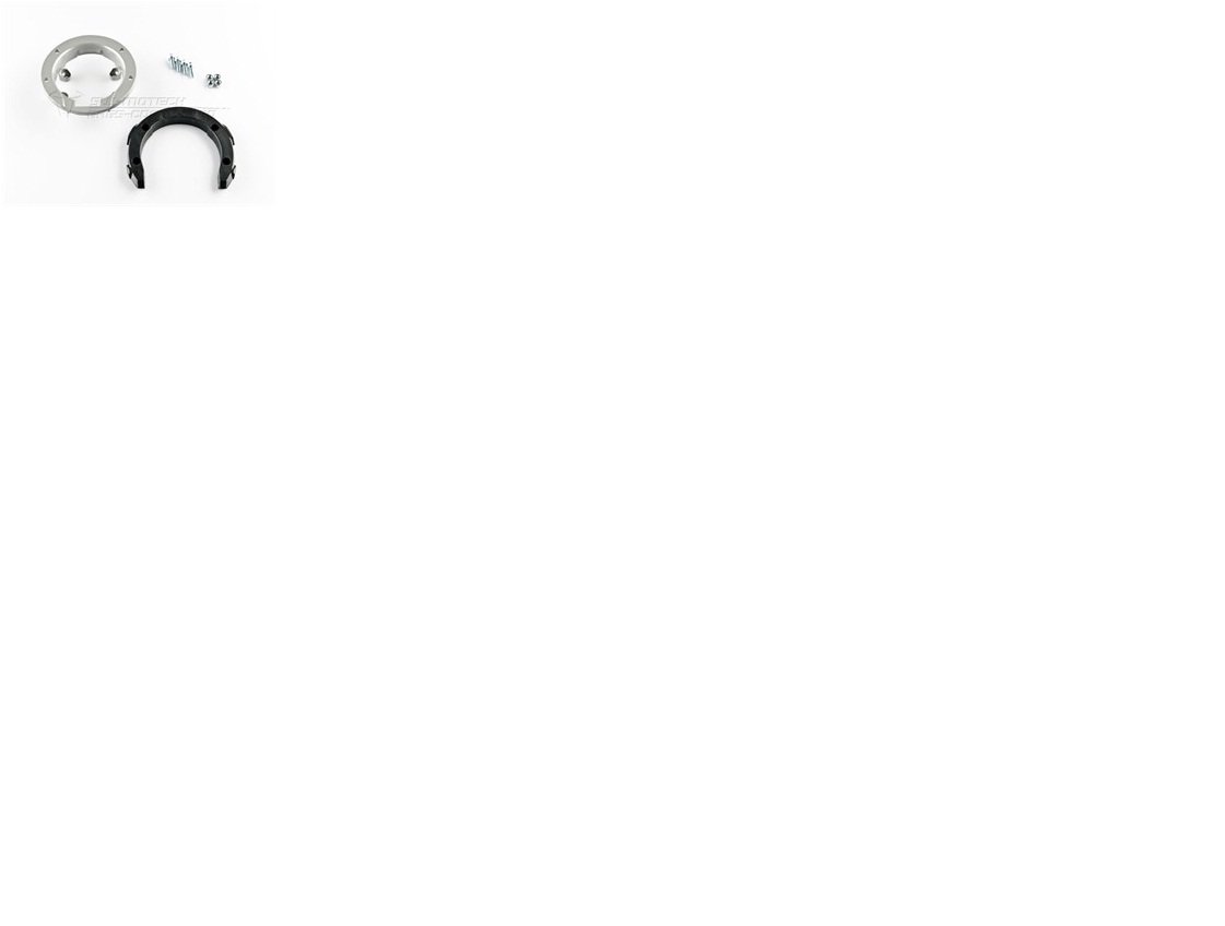

Ситуация такая: после установки адаптера для сумки SW-Motech Quick-Lock EVO BMW R 1200 GS/GSA при закрытой крышке сильно чувствуется запах бензина. Похоже, что уплотнительное кольцо крышки (крышка родная, т.к. SW-Motech комплектует только рамкой) не прижимается к горловине. Кто может дать совет как исправить ситуацию?

Алексей не должно так быть!Смотрите болты-может протянуть надо. Как вариант-просто не до конца защелкнулась(у меня так было)
