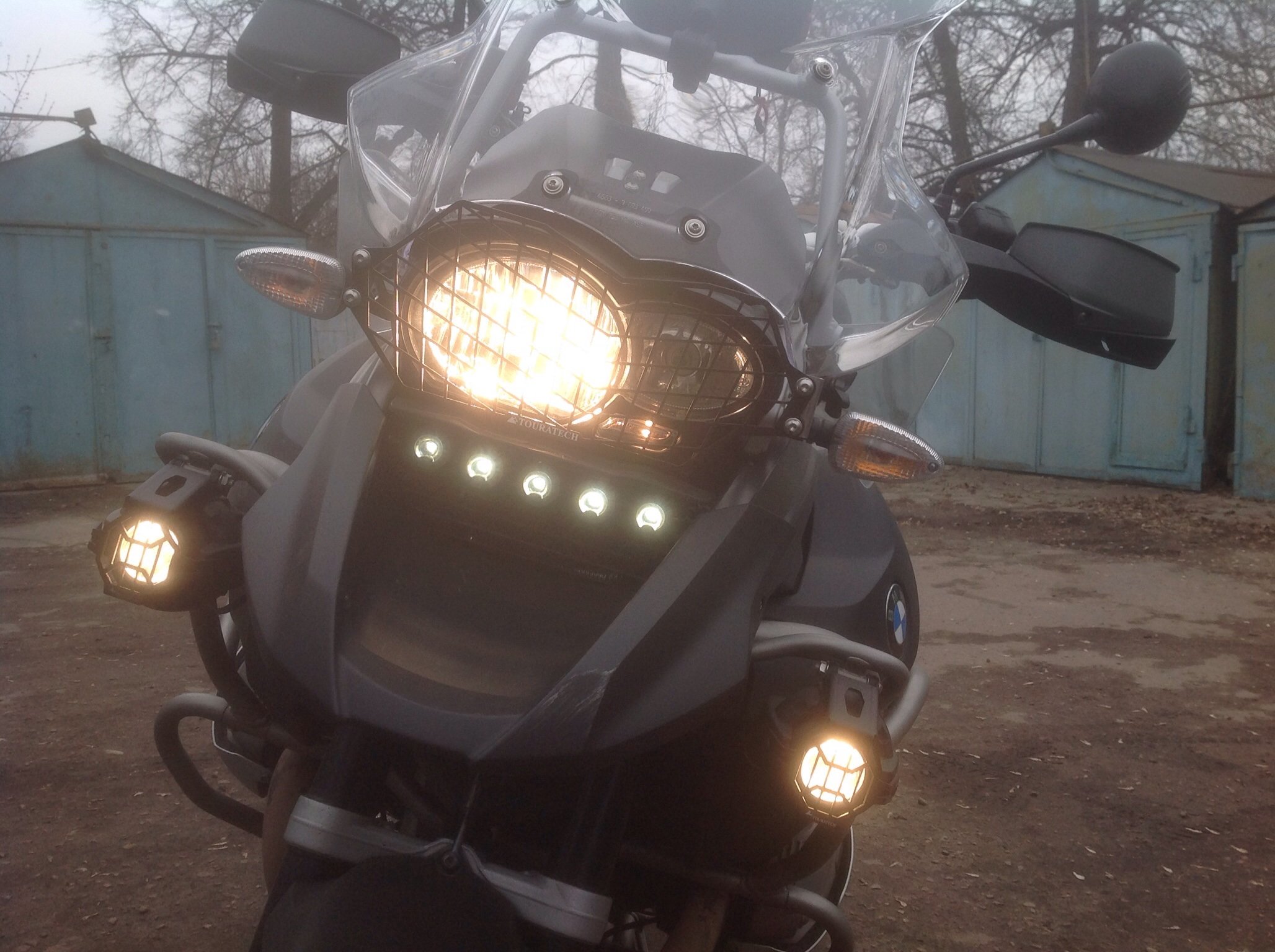

Всем привет.
Вот хочу поделиться опытом. Приобрел вот такую красивую фарку у Туратеча. Ну как она работает писать не будем. Все круто, светит. Но вот про установку хочу отдельно написать. Сказать могу одно, я родил, пока устанавливал. Это просто пипец какой-то. Все начилось с долгих мучений по вопросу брать не брать. 270 евро как не как по новому курсу. В итоге решил брать. Но был один вопрос. На сайте есть пометка о том, что ставится она только на GS. Но на фотках, она явно стоит на GSA. Мне понравилось, я решил идти до конца. Написал нашим в Питерское представительство Туратека. Зачем? С вопросом встанет, не встанет. Естественно все подробно описал год, модель и т.д. Такое ощущение, что письмо на "Черкизон" посылал. Ответили ставь, кончно подойдет. Давай быстрее заказывай. Ну думаю на фото она стоит на GSA, Питер подтвердил. Заказал. Пришло. И....... Та дам..... Конечно она туда не ставится. Фара состоит из двух частей. Сама фара, встала идеально на штатные места. И огроменный блок с релюхами и проводами на большой стальной рамке, его не поставить. Он ставится под переднее крыло, как раз туда где идет труба от верхних дуг GSA, а на GS ее там нет. Что бы долго не писать, пришлось в итоге все разломать, я про блок с релюхами, стальную рамку выбросить и закрепить все эти блоки хомутами на нижнем "пауке". Ну а что делать, мило не мило деньги платило.... Питеру привет. Нет, все сделал хорошо, все надежно, но пока думал и гадал как, разобрал пол мотоцикла. И времяни убил вагон. Если бы сразу знал про это, то не подписался бы. А да, прикол, пока думал как быть, решил написать Немцам, с просьбой поделится опытом по установке. Там походу тоже менеджеры с Черкизона. Первое они написали что она точно ставится на штатные места. Я у них спрашиваю, есть пошаговая инструкция или опыт по установке. Я не могу поставить, не встает на штатные. Они мне присылают стандартную инструкцию с посылом обратится к официальному дилеру BMW за помощью. Вобщем вот. Но фара прикольная, красивая, мне нравится.

Хорошее название "полоска гороха". Мне понравилось. Должно "приклеется". Ближний отключить можно, это я так сфотал. Светит она действительно не как прожектор, хотя думал что будет именно так. LED все-таки. Хотя, за пару дней катаний понял, что народ все-таки обращает на нее внимание. Пропускали в пробках чаще, как мне показалось. Шугаются. Наверное думают, что это Крузак или Лексус.
А что за led фары от водяного? Те что на фото висят на дугах? Есть ночная сьемка? Если есть артикул, то выложи пожалуйста.

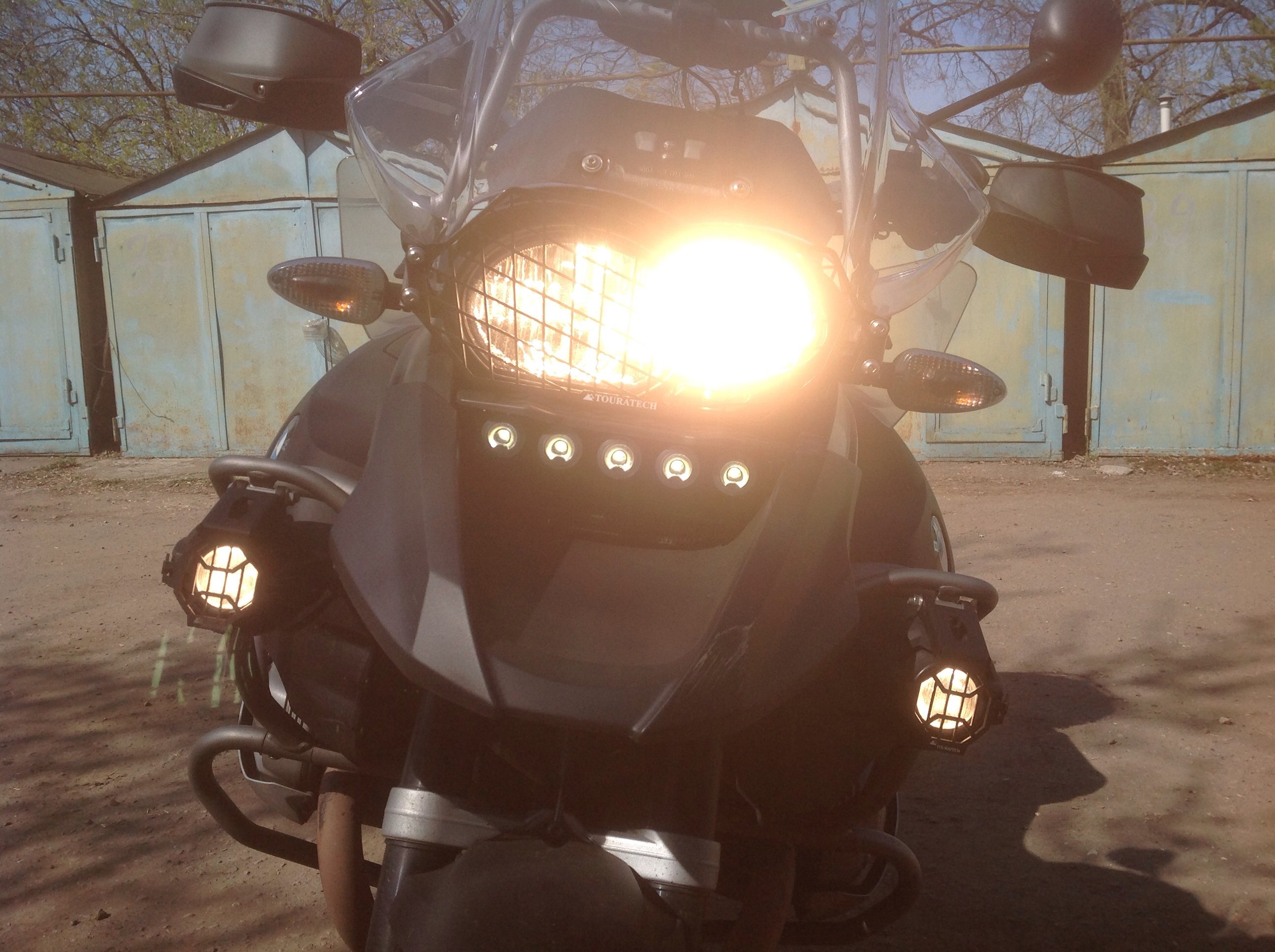

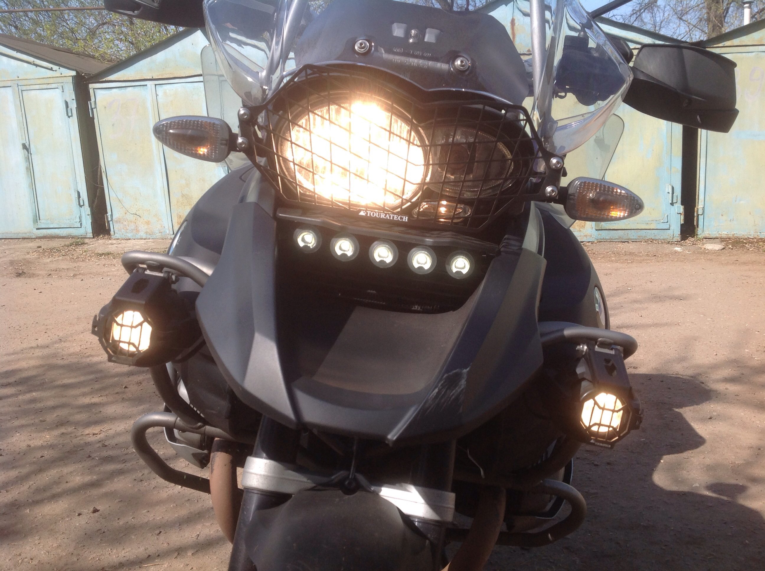

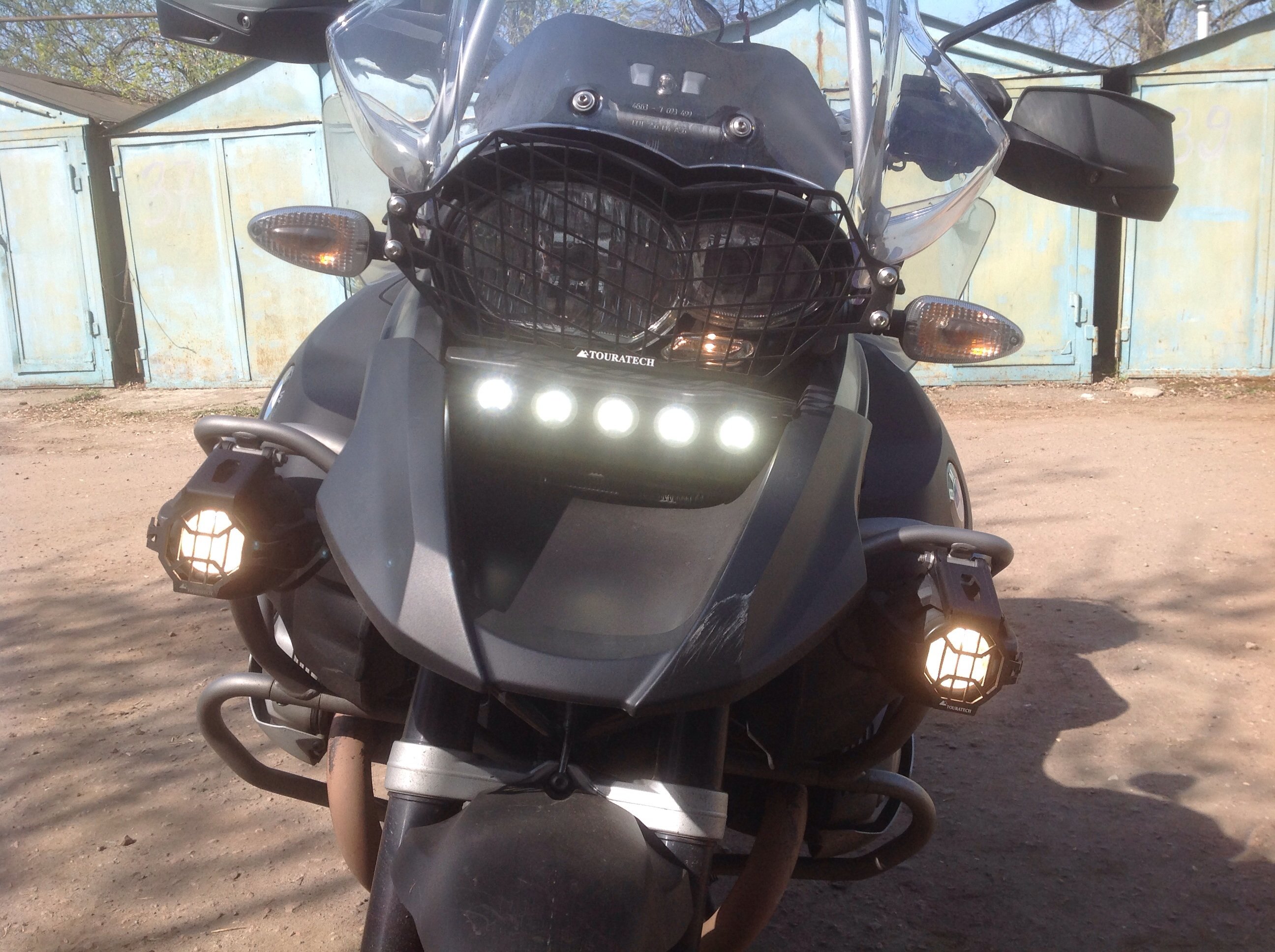

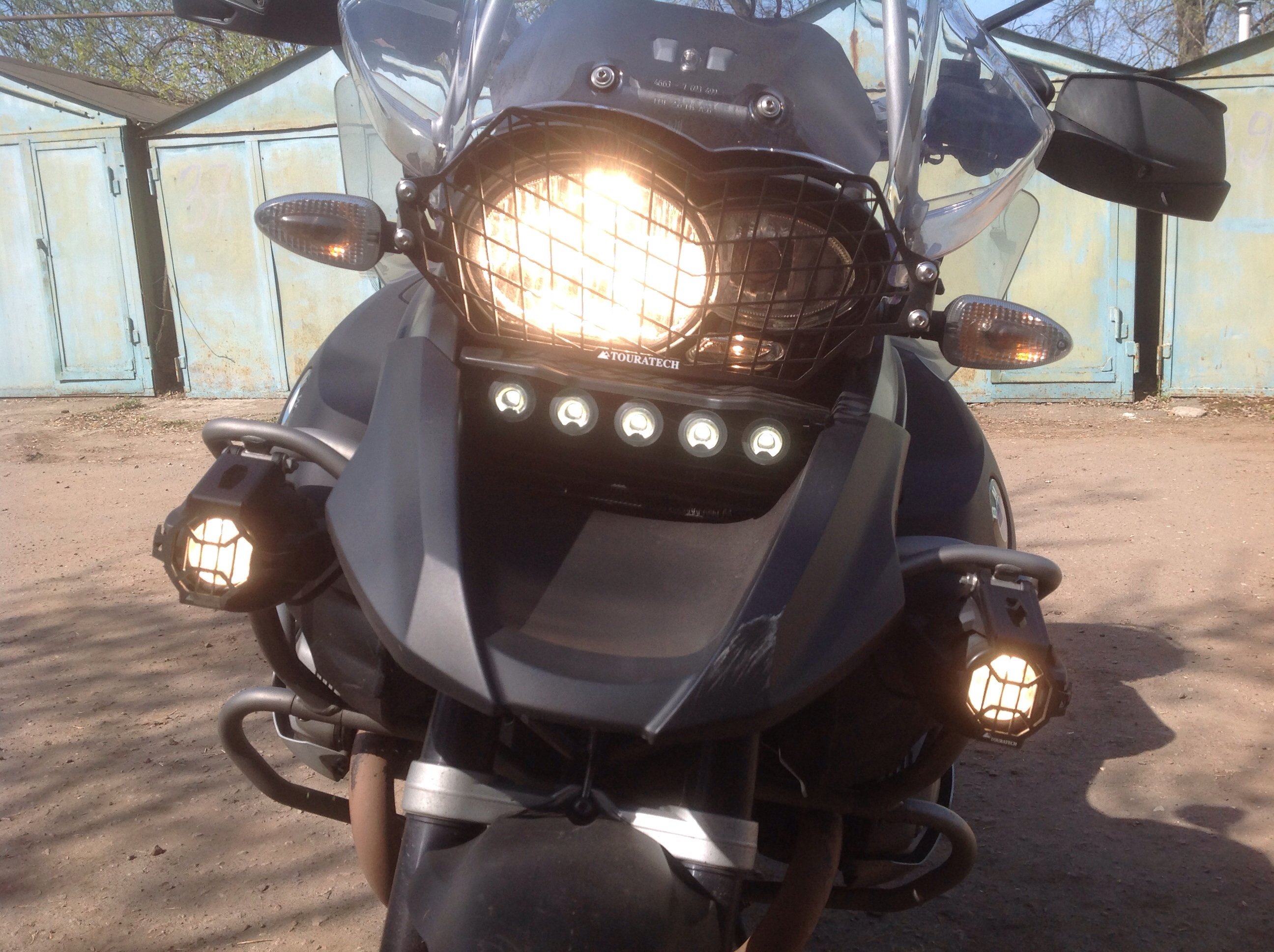

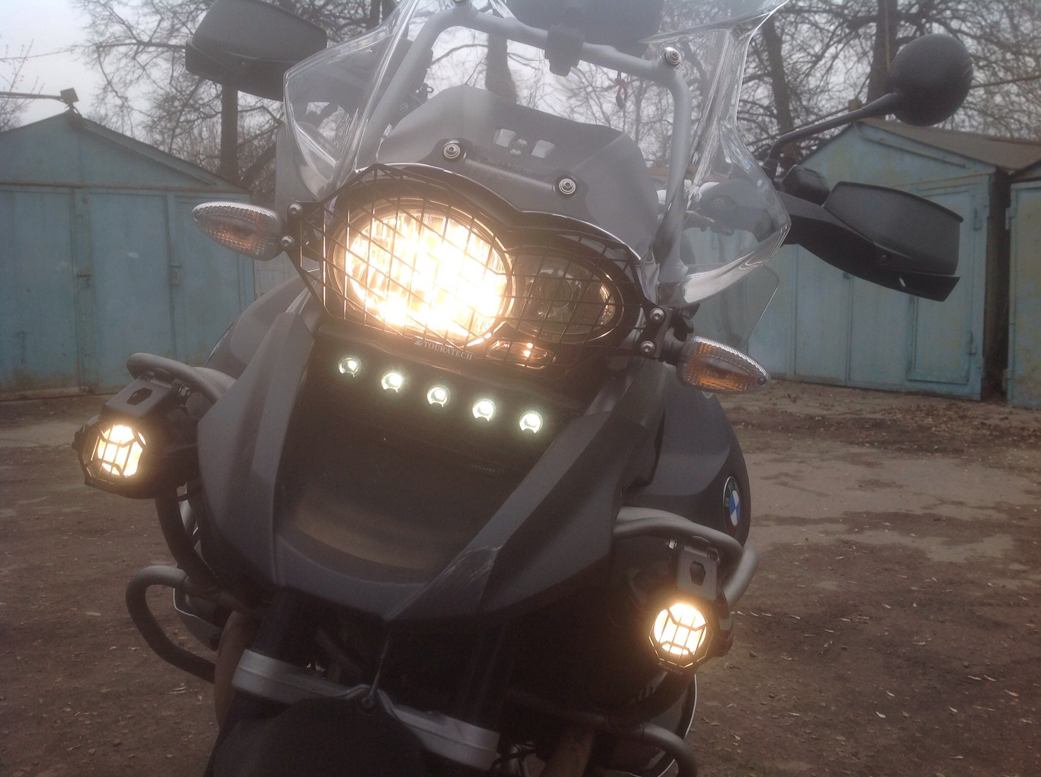

Всем привет. Короче вот. Горит отдельно, горит с ближним, горит с дальним.
    722.4 KB · Просмотры: 302
    723.2 KB · Просмотры: 331
    616.9 KB · Просмотры: 330

Извините, но я так и не понял - езда без ближнего света, с одними "ходовыми" - возможна?
Если да, то какая схема? Это доп. проводка от "туратека" включенная в схему "ближнего" света?
Николай М
115
Езда возможна. Но как это все описать технически не знаю. Мат часть слабовата. Извините. У "полоски гороха" есть металическая рамка с 4мя релюшками. Как раз та, которую мне пришлось колхозить, так как на штатное место она не вставала. Так вот, теперь весь свет подключается через эту рамку. Да, у " полоски гороха" есть собственный тумблер отключения. Когда его включаешь, то горят статоскопы , гаснет ближней, при этом " полоска гороха" начинает гореть ярче процентов на 70. На фото это хорошо видно. Ну вот как то так.
