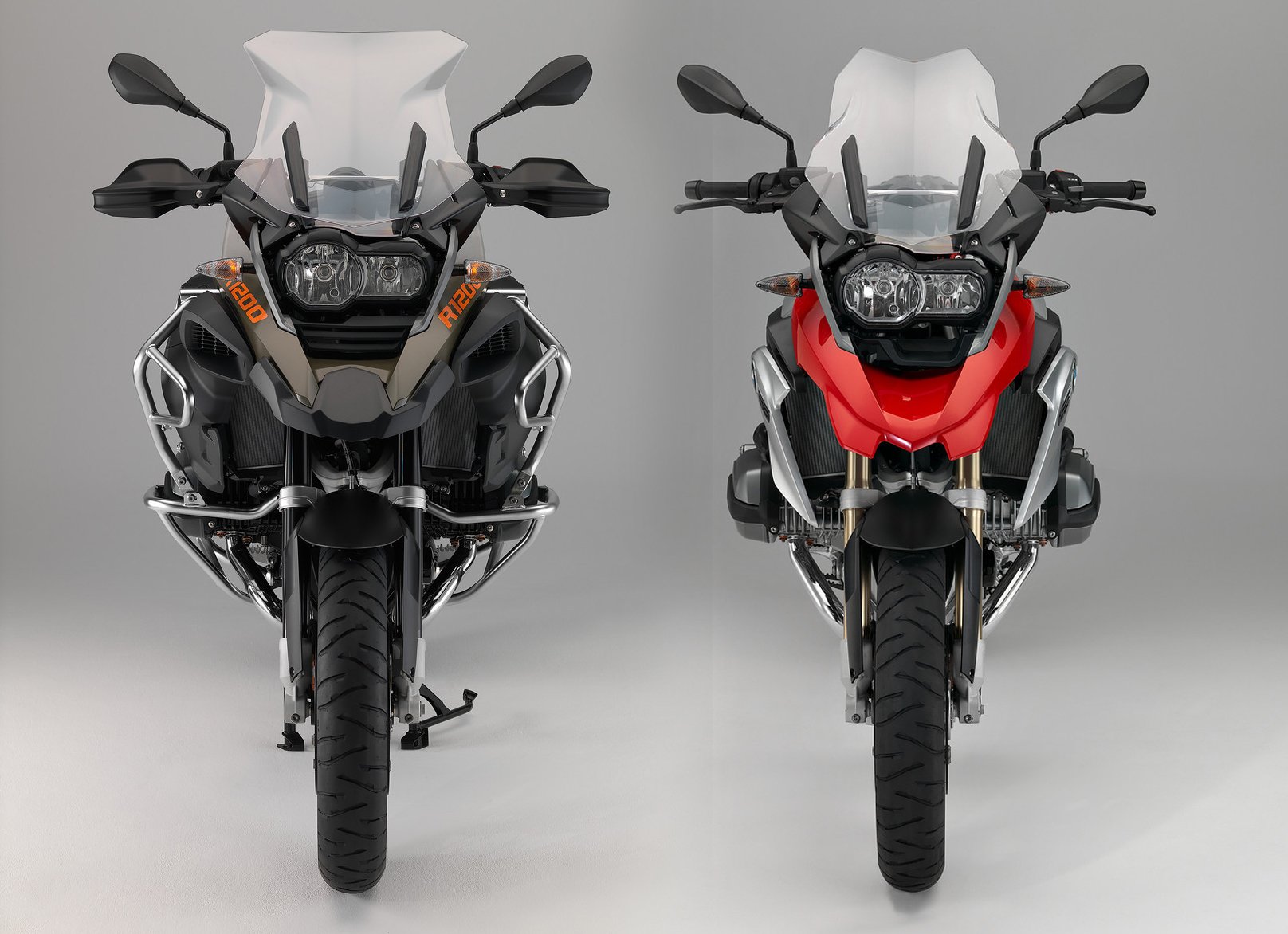

Поздравляю! Рассказывай что там как стыковалось и как выкручивался ...многим интересно

Да, совсем забыл, в процессе инкубации выявил несколько не стыковок в тюнинге от Вундера часть элементов или не становиться или становиться не корректно. Если информация нужная могу отписаться подробнее.
Отпишите! Особенно интересуют косяки при установке защиты инжекторов на цилиндах сверху. Как они встают? С напильником или нормально?
Саша слик
2,884
СКФО / Пятигорск
  1. KAWASAKI
  2. Когда-то был
Эту защита, по моему все с напильниом ставили.))

Доброе время суток Всем, защита инжекторов становится очень четко но есть момент, надо не перепутать радиусные полукольца ( крепеж защитной пластины ). В инструкции все подробно указано и для левой и для правой стороны ОНИ РАЗНЫЕ )

Беду отписываться частями, поскольку сезон уже давно открыт и я параллельно тестирую всю збрую своей птицы на прочность, удобство, функциональность. Но есть детали которые благодаря не полному техническому описанию на сайте производителя так и остались лежать в гараже. http://www.wunderlich.de/shop/de/lenkermittelstrebe-enduro-6202.html-сей девайс не совместим с очень удобной сумкой http://www.wunderlich.de/shop/de/lenkertasche-barbagevo-7022.html,долее http://www.wunderlich.de/shop/de/anlasserschutz-2.html защита стартера не корректно совмещается с защитным пауком http://www.wunderlich.de/shop/de/rahmenschutz-6204.html а также с этим пауком защита бочка не ставиться ( или очень ювелирный колхоз ) . Правая защита лямда зонда http://www.wunderlich.de/shop/de/oxygen-sensor-guard-6235.html на совместима (надо колхозить) с http://www.wunderlich.de/shop/de/olfilterschutz-2.html .
20,986
Доброго времени суток Всем. Примите в ряды гусеводов. Почитателем марки Bmw являюсь давно, а вот мотоциклом Bmw обзавелся сравнительно не давно. Сначала R 1200 rt ( получил массу положительных эмоций ), но так как rt-шка более нежное создание и все таки асфальтное ( по моему убеждению относится к женскому роду) пришлось приобрести ей вторую половину мужского рода , сильного и брутального GS-a. Но это так лирическое отступление по правде сказать, в то время когда у меня была rt-шка у друга был GS Rally который просто сводил меня с ума своей внешностью. Покупать такой же как-то не интересно да еще и в свете новости про выход нового водяного GS-а. Понимаю, что новый Rally выйдет аж после GSA и то не факт, принимаю решение брать белого водяного GS. И опередив немецких дизайнеров инкубировать своего RALLY гуся. Как это у меня, получилось прошу оценить Вас, как самых образованных и опытных экспертов в сфере выращивания и разведения этих Птиц.
КРАСИВО СДЕЛАЛ. СО ВКУСОМ.
Получилось кстати весьма оригинально! у меня воздушный Rally, осталось только раму покрасить в цвет Красная магма)))
