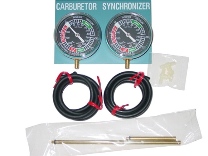

Есть такой прибор вакуумный, для синхронизации. Если надо кому, 1000 р.
    40.4 KB · Просмотры: 2,053
