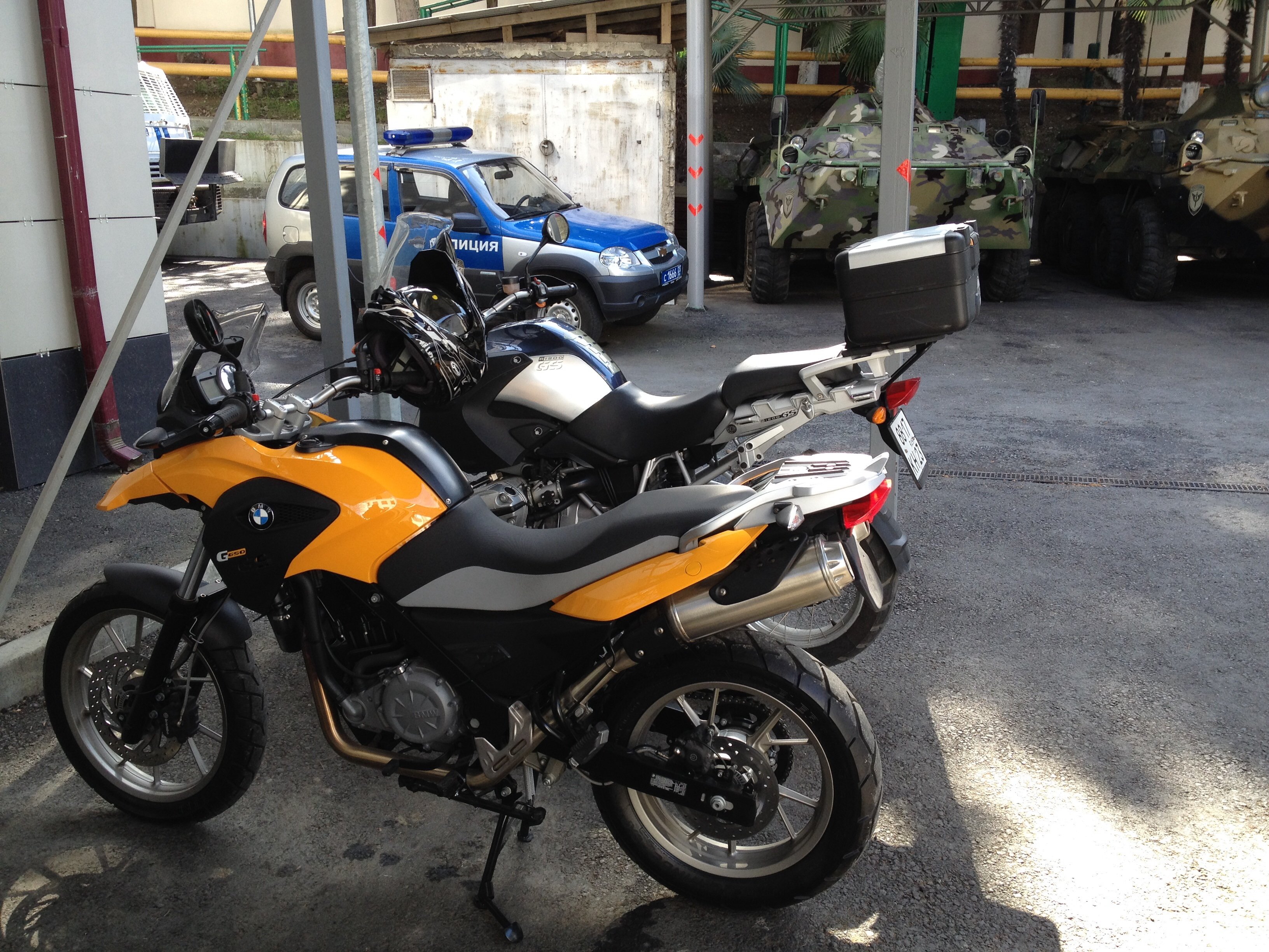

Всем привет!!! Вчера стал обладателем BMW G650GS. Мотик просто супер!!! Особенно если учесть, что я 13 лет не ездил на мотоциклах, то он мне показался просто ракетой ))).
Вопрос у меня такого плана : как пользоваться его штатной сигналкой??? Как оперировать этими двумя кнопочками, что бы он пищал когда его пытаются укатить??? Ибо в салоне мне никто ничего не смог пояснить, а документация с Москвы на него еще не пришла, нет ни ПТСа, ни сервисной книги, ни руководства по эксплуатации. Поиски в инете ничего не дали. Вот как то так.

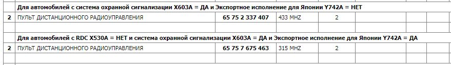

Подскажите пожалуйста! Купил мотик и у него был только один комплект ключей, я заказал ключ у дилера и по коду нашел и заказал пульт 65 75 7 675 463. Новый пульт от старого отличается зеленым светодиодом (на старом красный) и надписью сзади 315MHz. Когда пуль пришел я вооружился инструкцией и пошел регистрировать новый пульт. Все прошло как по инструкции, все пищало и мигало как нужно. Но по итогу он сигналку не включает и не выключает. Кнопку нажимаю, светодиод мигает, но мотик на этот пульт не реагирует! В чем может быть причина? Может кто сталкивался? Помогите!!!
