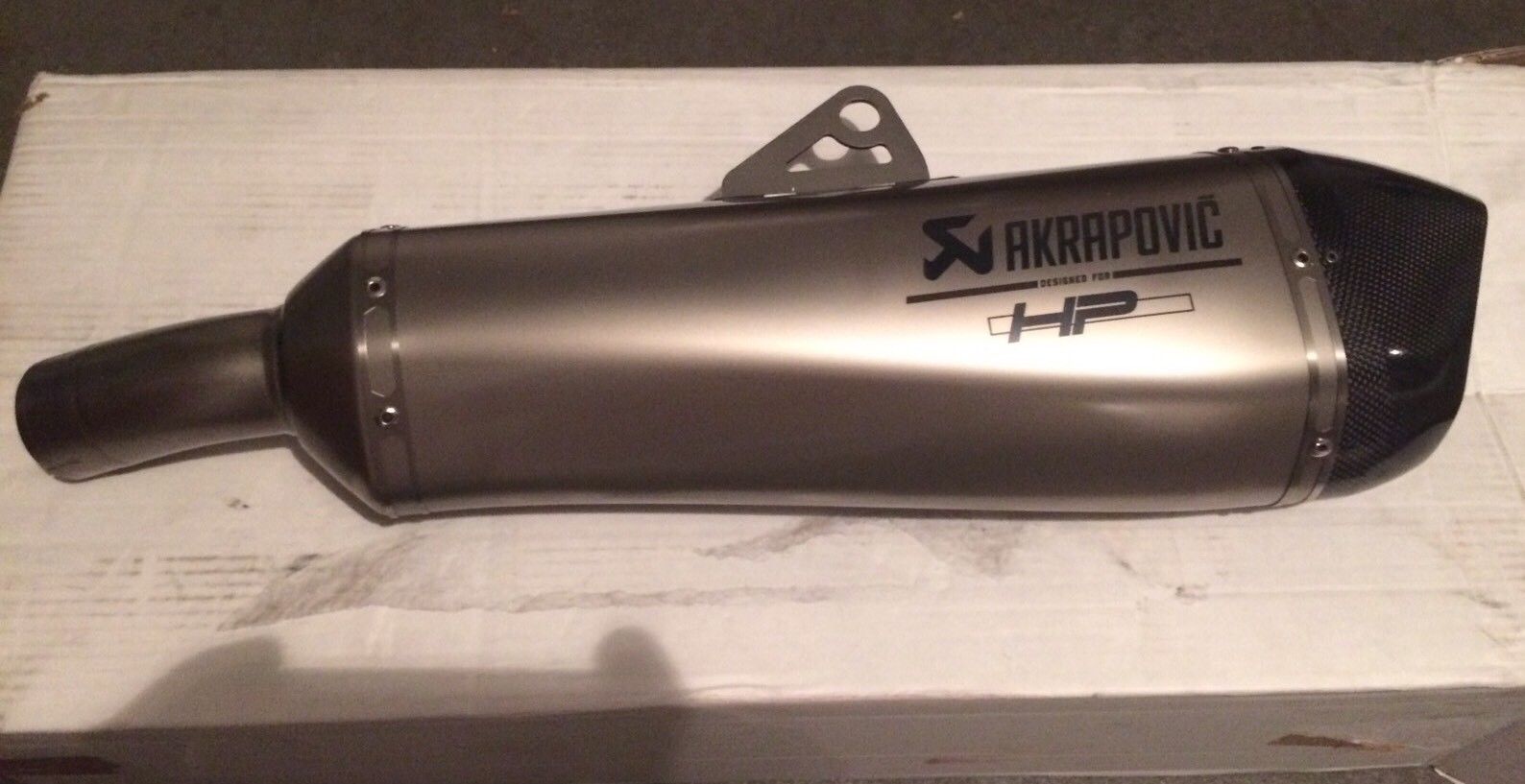

а рестайлинговый укроп поинтересней старого бревна
Кста дБ килера там нет

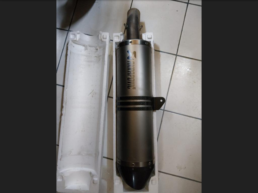

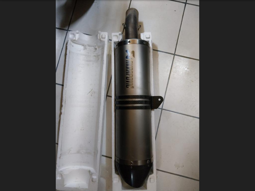

Колхозить не хочется,так как глушитель стоял на 800 gsa ,должен подойти без сварки и болгарки ?

Фото есть?

О, эта труба как раз старого образца со свободным кольцом креплением. Спокойно ставь её она как раз мото твоих годов. Следующие трубы были с привареным ухом.
9,510
Кстати не забудь проверить наличие ДБ килера внутри неё. А то вдруг громко надоест ездить. Это такая которокая трубка со стороны карбона, она держится на одном болте. И кстати проверь карбоновое кольцо на наличие повреждений, без него будет грустно а стоит оно 9000 руб.

Спасибо за развёрнутый ответ,дБ килер есть,продаёт наш единомышленник ,проехал с ним 18000 км,про шайбу поглядим.

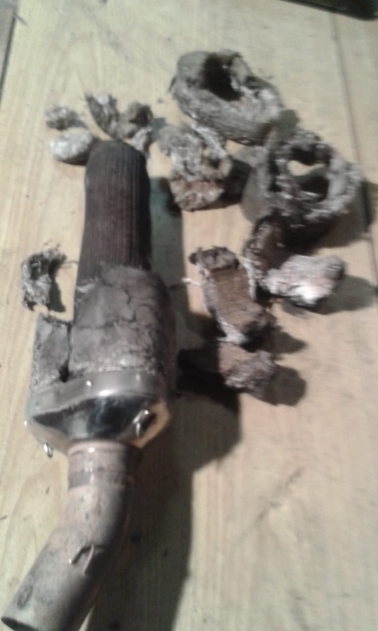

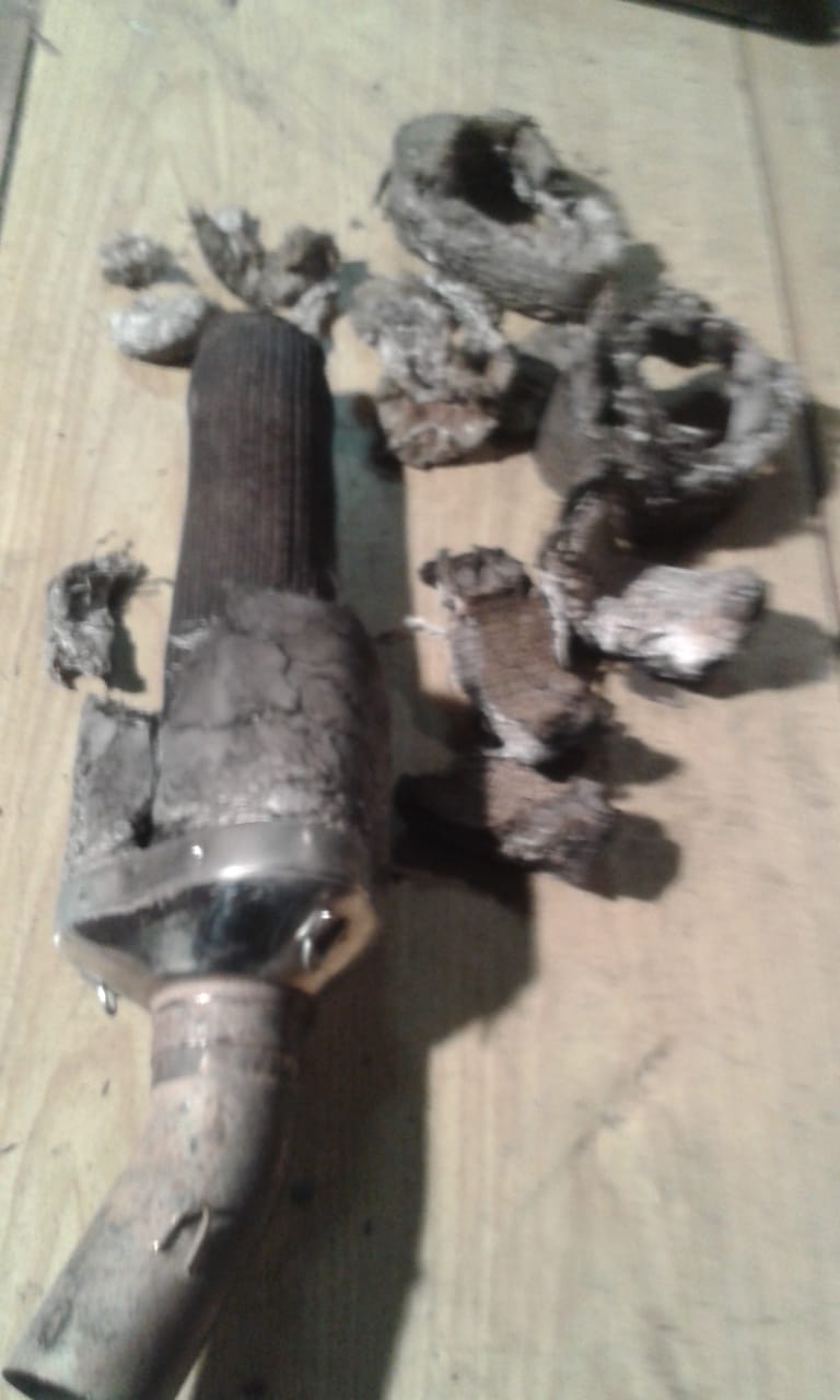

не забываем перенабивать, особенно карбоний. чтото я погорячился 50к свой не трогал, а тут прикоснулся сзади, а руку не удержишь, жгет - с карбоном так не должно быть. разобрал, а там набивка вся утрамбовалась и проплешины появились. 30к край. до этого 15к и 25к перенабивал, все было внутри норм, такого ахтунга не было.
