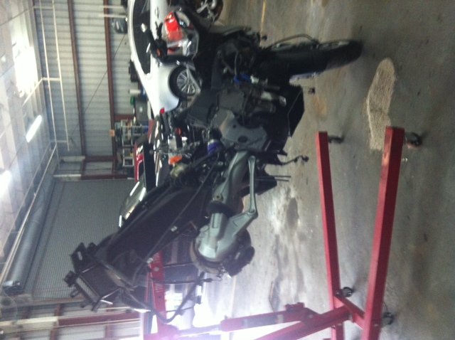

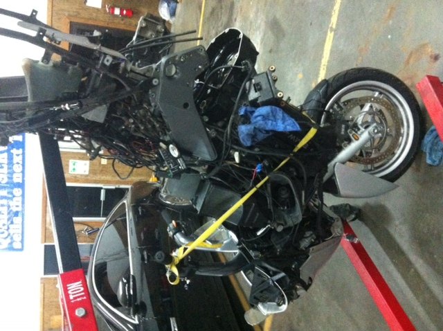

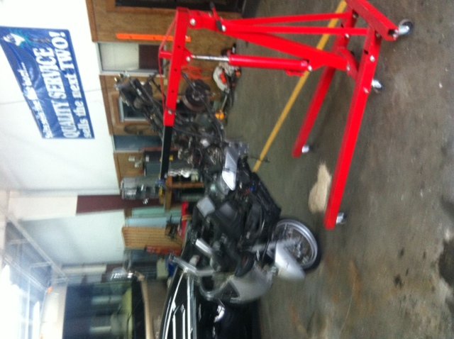

Да я сам первый раз проходил устройство своего коня стального , даже слишком много разобрал . Снял все задние чемоданы, снимал поддон двигателя, снимал помпу с масляным насосом, вынимал выходной вал, для того чтобы посмотреть откуда масло попадало в картер сцепления и почему. Все еще зависит от того в каких условиях этот ремонт проводить. У меня в арсенале была лебедка для моторов автомобильных ( кран или "гусь")и пневмоинстумент.Если намотоподъемнике и с лебедкой то разбирать по минимуму подножки ,колесо, редуктор, маятник, траверса нижняя , раб цилиндр сцепления,(кардан снял вместе с коробкой ),подножку центральную, привод включ задней передачи, катушку зажигания, стартер снимается вместе с коробкой , от него только провода отсоединить . Инструмент набор торксов, в бмв без них никуда , шестигранник на 12 мм , головка 30 мм. Кофры лучше снять . Поищу как раз только и есть общий вид завешенного скелета

вот как-то так
    55.3 KB · Просмотры: 593
    54.1 KB · Просмотры: 602
    73.7 KB · Просмотры: 572

Ни фига себе... я не думал что так сильно задирать надо. Спасибо! Теперь есть представление, как это должно выглядеть.
