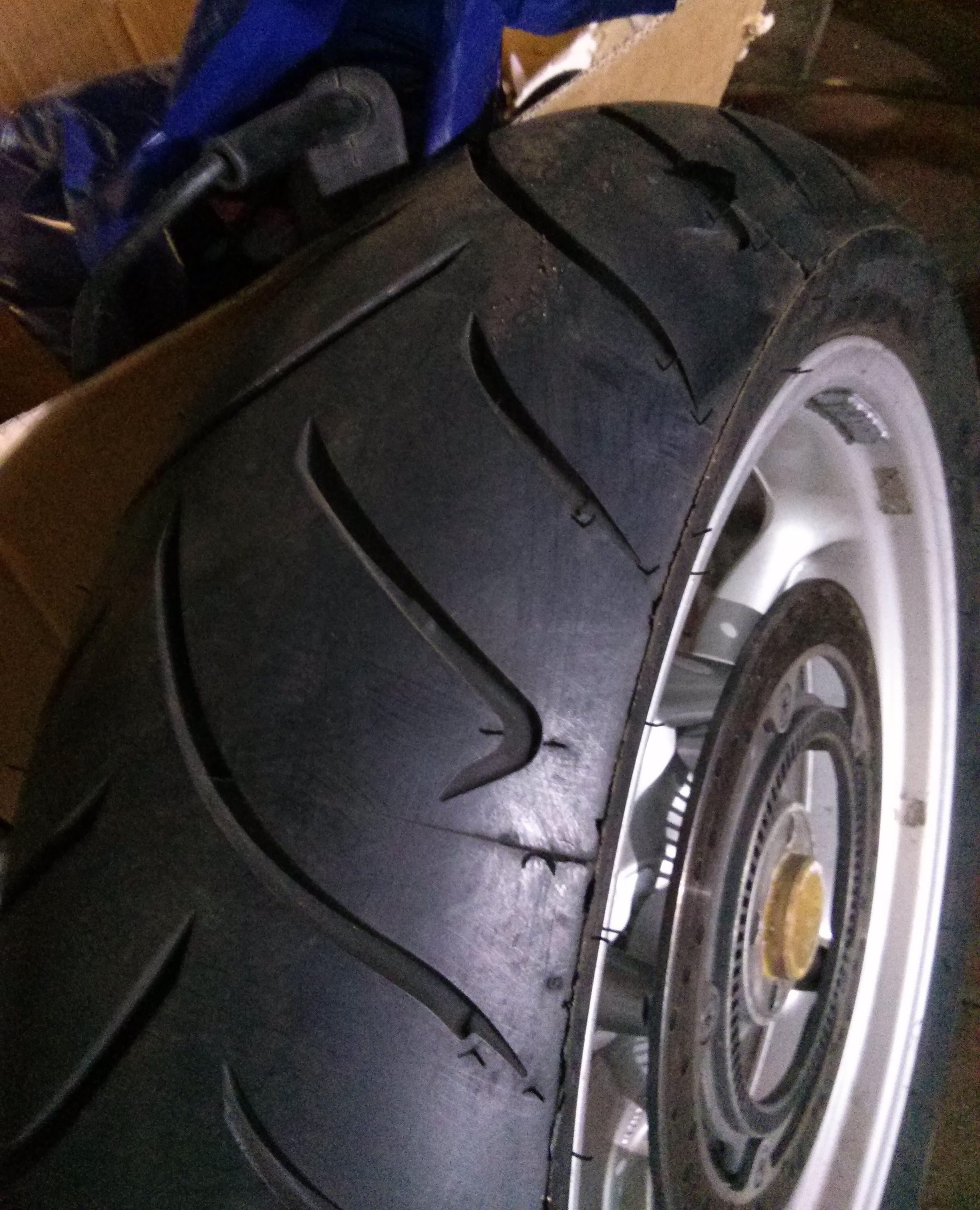

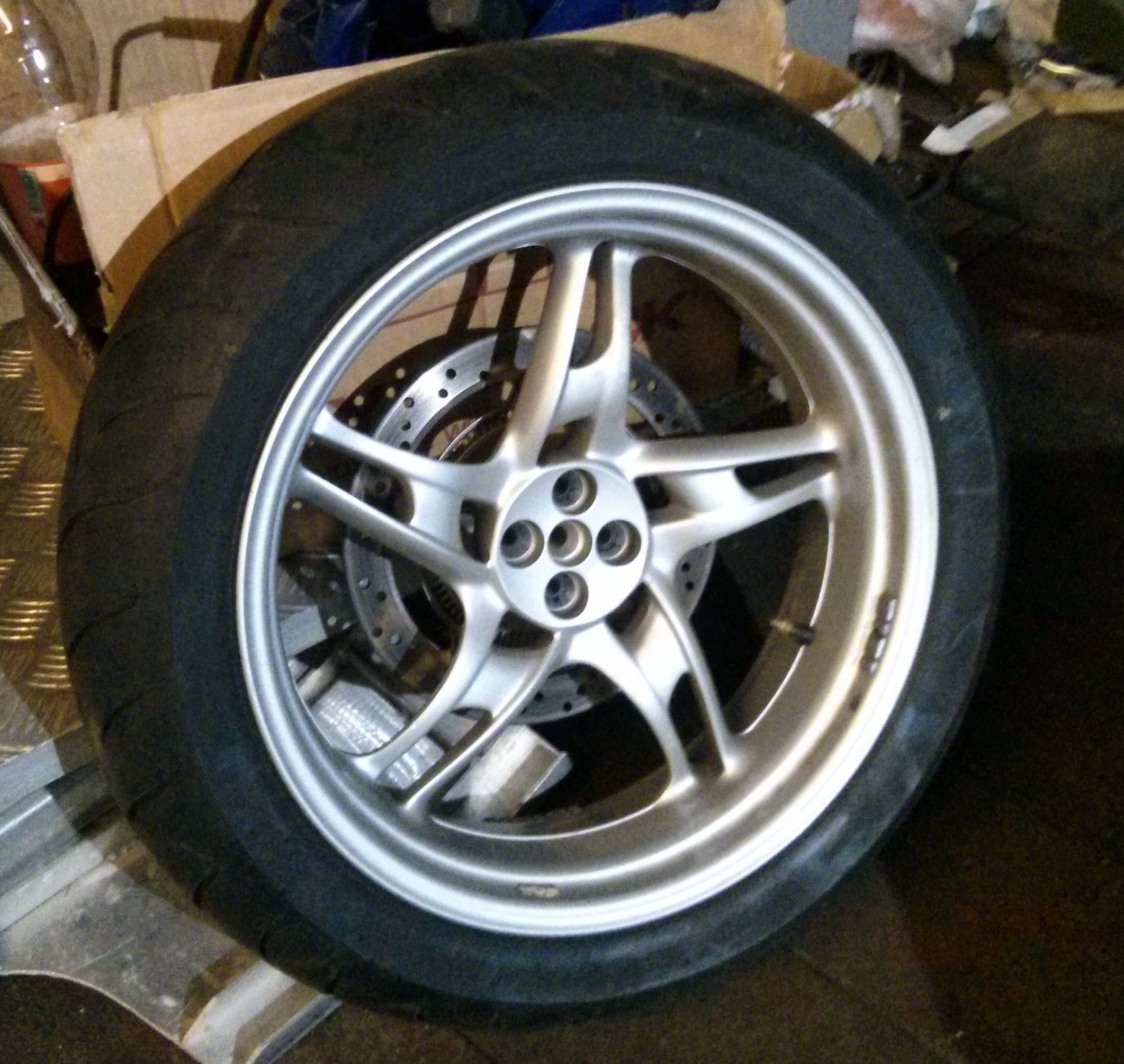

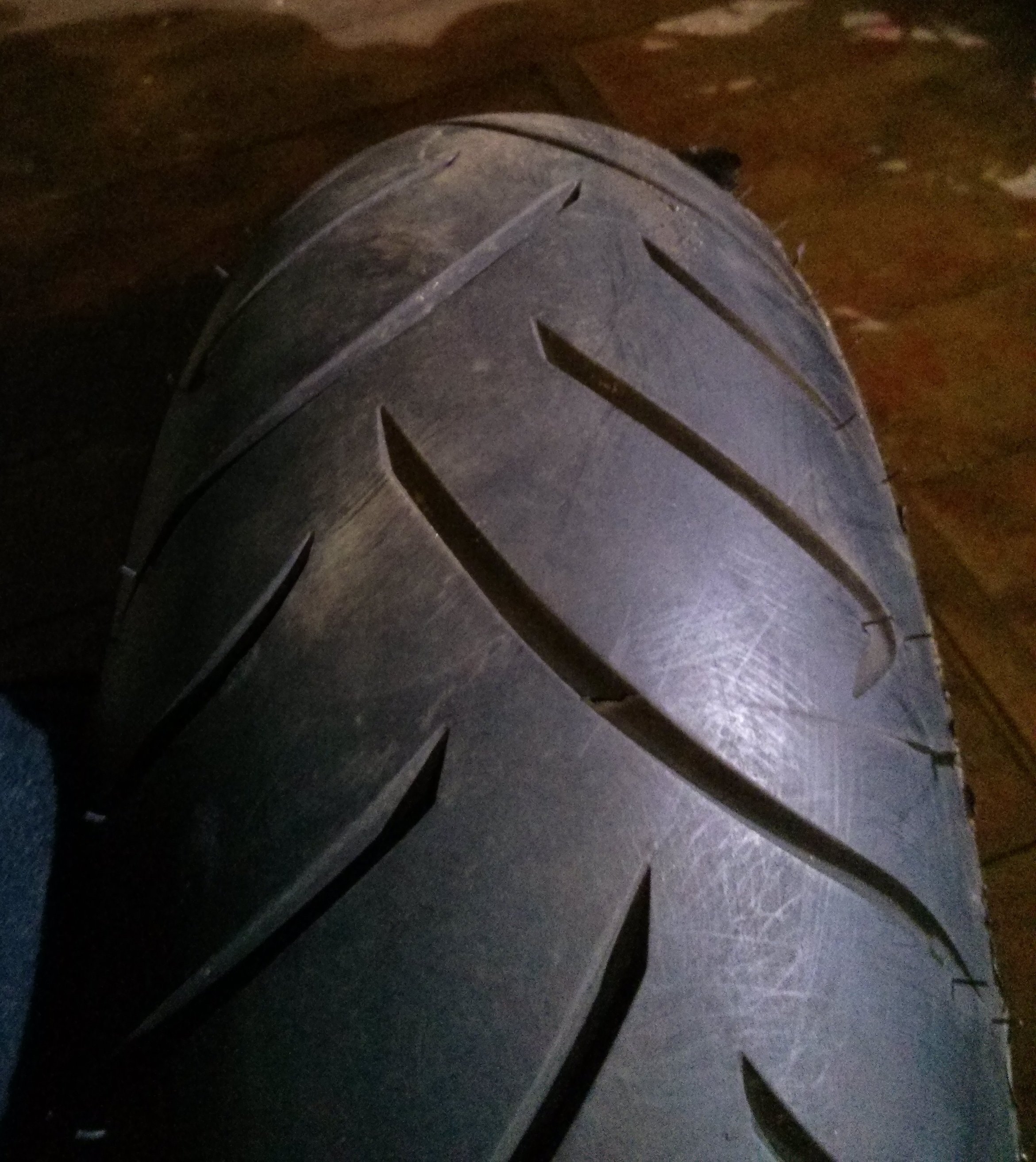

Колесо в сборе для BMW R1150RT / R1150R / Rockster / R1150RS / R850RT / R850R / R1100S / R1100RS с абсолютно новой резиной Dunlop Road Smart II 170/55/ R17. У мотоцикла пробег был всего 11 тыс.миль. Сам колесный диск в идеале. Стоимость 9 т.р.

Вопрос, для GS 1150 подойдет? Хотел пару для дорог общего пользования иметь, на литье. Чтобы эндурную резинку не гасить. И подойдет-ли передок легкосплавный от RT?

День добрый. Судя по ETK для 1150 GS предусмотрено только спитцевое колесо. Конструктивно, и по посадочным болтам подойдет и литое от 1150 RT, там даже посадочная шайба на редуктор идентична (арт. № 36 31 7 653 286 для мото с ABS). И штатный диск на GS имеет ширину 4,0 дюйма, а на RT 5,0 дюймов. В общем, с задним диском проблем не должно быть. А вот с передним все сложнее, - штатный там 2,5Х19, а у RT 3,5Х17..., так что вряд ли.
