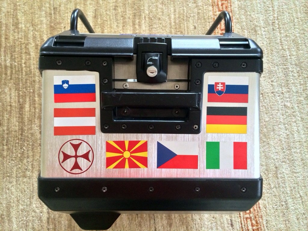

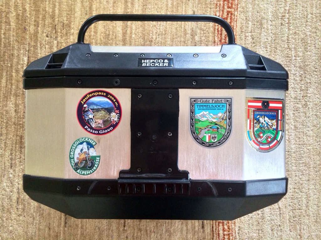

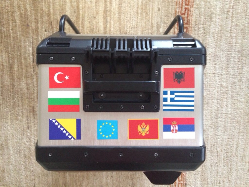

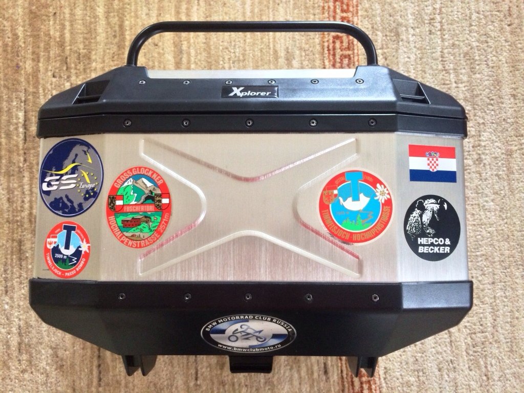

По совету Ильи (SEGURa) приобрёл сей чумадан. 45 литров.
Позиционируется как люминивый, хотя таковым не является.
Комбинация люминия и ломкой пластмассы, соединенные заклёпками. Влезает всё что нужно в городе.
Для города отличное решение.
Да и с оригинальными чумаданами смотрится неплохо.

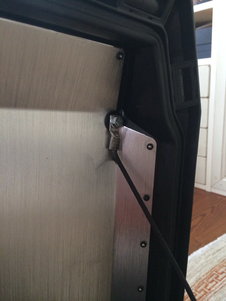

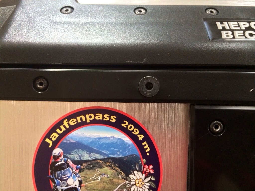

Но вот падать категорически низя. Даже незначительное опрокидывание приводит к трещинам в местах соединения люминия и пластмассы.

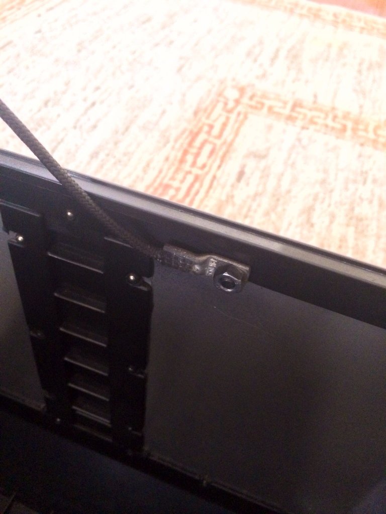

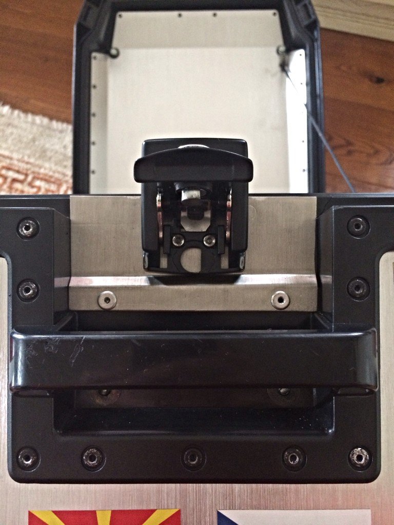

Кроме того петля не выдерживает веса крышки и начинает трескаться. Посему и была модернизирована по примеру чумаданов БМВ. Время работы 15 минут)))

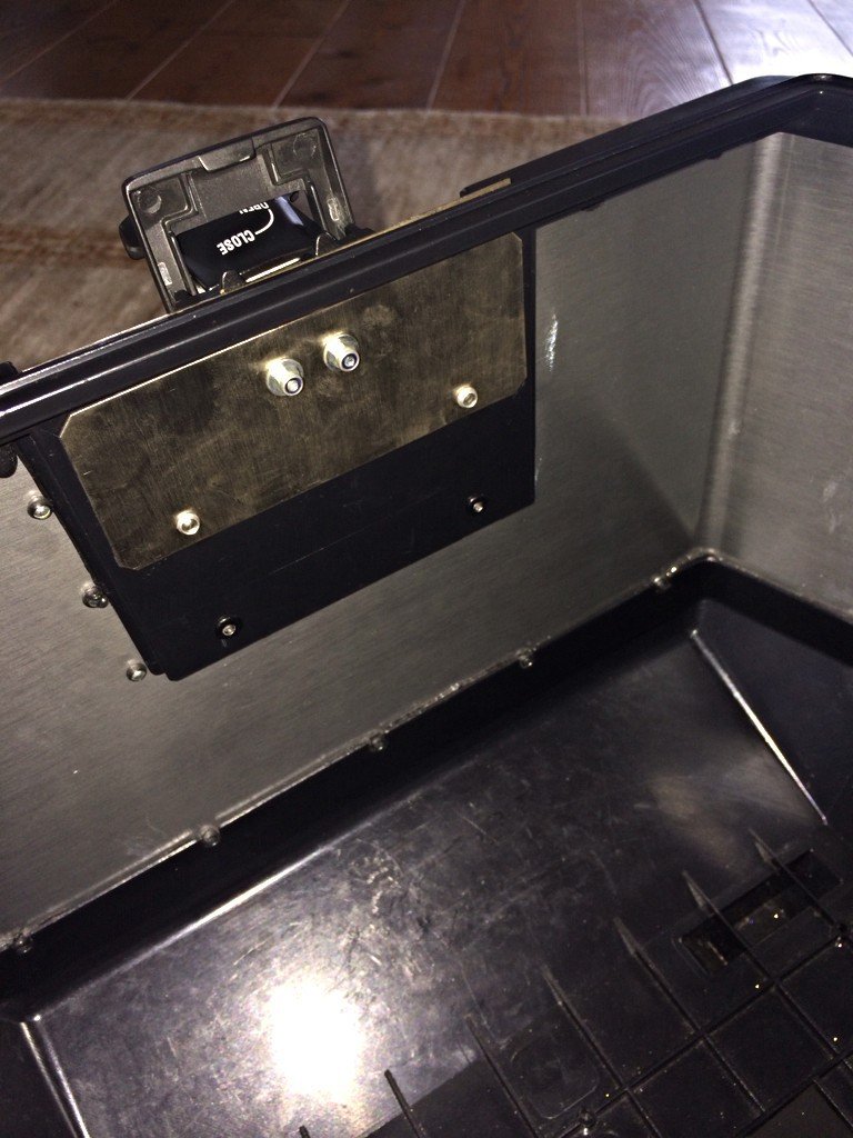

Кроме того, одним из косяков данного девайса оказалась хлипкая площадка крепления замка. Она тоже серьёзна треснула и была усилена пластиной из нержавейки.

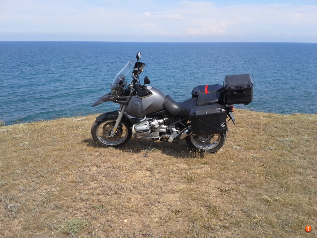

  1. BMW R 1100 GS
Мляя вот она моя головная боль)))))))
После каждого похода латаю))) шайбы,втулки,болты насквозь. Верхний жив,а боковые...недавно официалы ам туринг сказали что есть ремонтные пластиковые боковины,которые лопаются и чуть ли не комплекты заклепок к ним. Что мол в Хепко знают об этой проблеме и скоро ее решат. Но я там много чего хотел заказать-ценник что то не понравился. Решил доехать до альма матер Ильменский сравнить)))). Лучше уж знакомым и милым людям бабло отвезти))
Например за трубу-защиту бензобака(на 1100 ни у кого не нашел,только у хепко,а на нее удобно доп свет поставить)объявили 12 с лишним тр
Вообще имхо ошибка на эти кофры еще что то сверху вешать на релинги-как на ваших фото. И не перегружать. А боковые удобно багажной стропой в круговую крепить-тогда уверен,что не улетят.

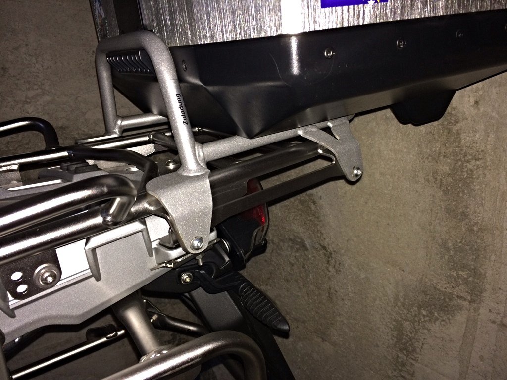

Кстати, площадка под него крепится сложно или можно просто глядя в инструкцию прикрутить?
Nemo
5,685
OPATIJA
Четыре болтика на GSA. 10 минут кривыми руками)))
