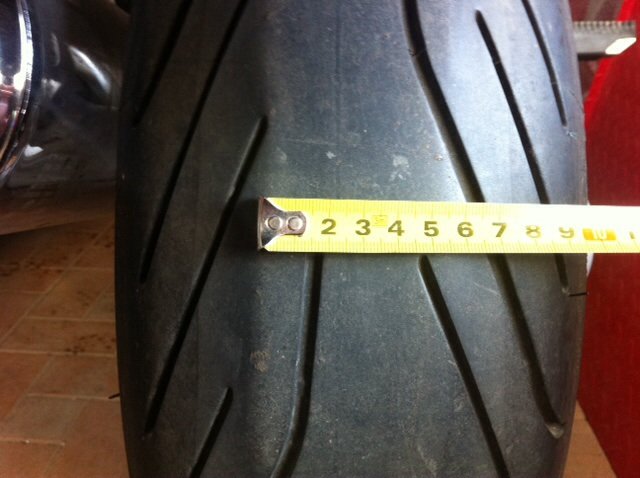

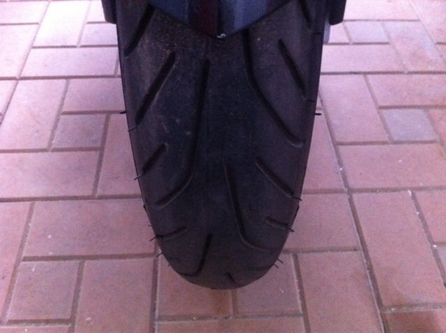

Купил обсуждаемый Michelin в конце прошлого сезона, испытывать поехали вместе с женой (нагрузка на мотоцикл около 190 кг) маршрут Ставрополь Румыния(Брашов), Несебр и обратно (грубо 4900 км) . Украину двое суток шли, ливень, дождь, сильный боковой ветер. Температура от 30 гр до 10. Самые положительные эмоции от шины. Дождь, ливень ни малейшего признака на аквапланирование. Быстро прогревается, торможение предсказуемое. Дорогу держит очень здорово. Фото износа

Спасибо за инфу.
Если ты на РТ Ими доволен в тех условиях, которые мне как раз интересны, то я думаю что на своем мотоцикле я и подавно не разочаруюсь.
Видимо все таки в этом сезоне буду пробовать этот Michelin, вместо Pirelli Diablo Rosso II. В город на каждый день.
Тем более, что и по цене они гуманны весьма, 260 евро всего, за комплект.
