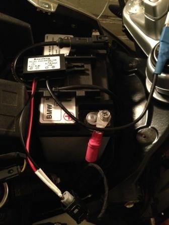

Добрый день.

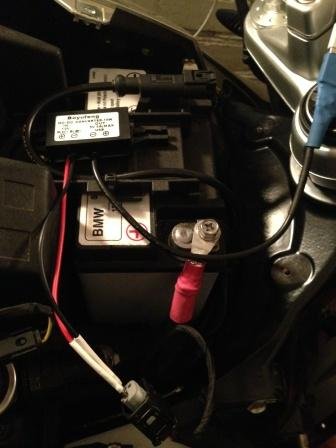

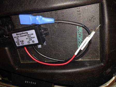

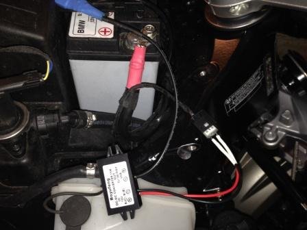

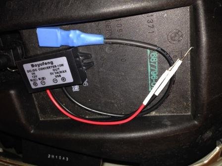

Взвесив, все за и против, а также рекомендации товарищей на форуме, решил изготовить дополнительную розетку для iPhone, который и планирую использовать в качестве навигатора.
Сначала хотел установить розетку на руле, но что лично мне не понравилось громоздкость конструкций и ток таких ЗУ обычно не более 1А для iPhone конечно достаточно, а для iPad уже нет.
Решено было спрятать электрическую часть под пластик, а наружу вывести USB или вообще только кабель самого устройства.
Купил Конвертер 12V в 5V 3А, уже с разъемом USB.
3А - хороший запас по току.
Однако, заряжать iPhone, Nokia, Samsung конвертер отказался.
Как выяснилось, на разъм USB было подведено питание только + и - 5V
Пришлось выполнить необходимые доработки.
Конвертер подключил к стандартному разъему мотоцикла, далее в крышке (заглушке) сделаю отверстия и через них вставлю провода. Конечно, идеальный вариант, найти ответную часть разъема, однако за 700 рублей несколько дороговато. А так все работает. На всякий случай 2 сделал.

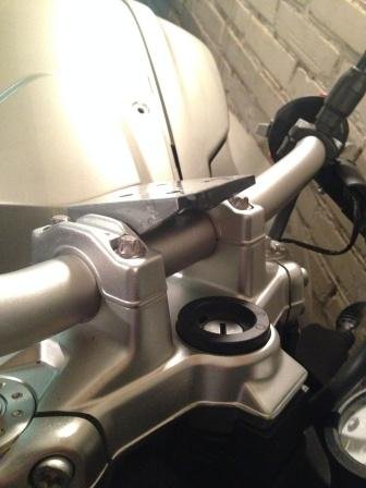

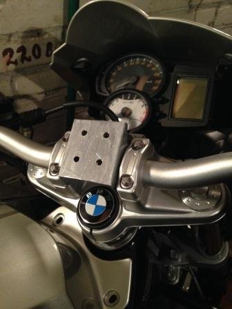

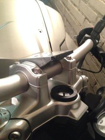

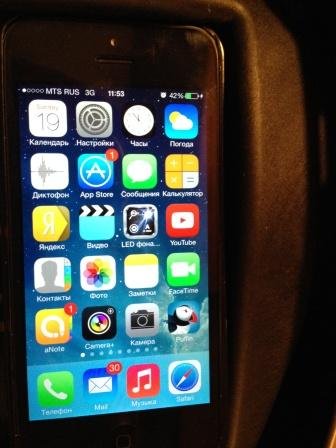

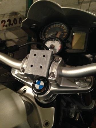

Пока держатель такой вырисовывается.
Заметил что в кронштейне крепления руля F800R, где нижние болты есть щель 0,6мм.
Вот туда и вставил держатель, чтобы без лишних деталей.
Под руль вырезал полукруг, чтобы опирался. На руль губчатую резиновую самоклеющую полоску.
Систему демфирования надо еще собразить!
Это когда чехол прийдет, заказал тут один.

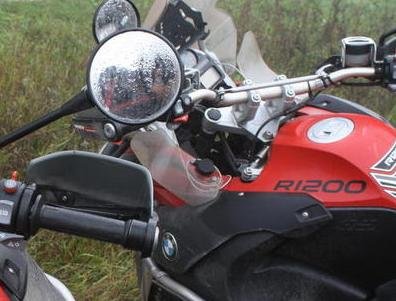

Вадим G650GS
37
МО. Юбилейный.
Вот такой посмотрите Luxa2 H10 Bike Mount. Купил себе очень понравился, грамотно сделан. Подходит к 3GS и 4S (в комплекте две вставки для разных телефонов). Для более старших моделей есть вроде другие модели этой же фирмы.

Вадим, а вы не боитесь на бездорожье отвалится?
Я думаю сделать крепление как у навигатора, закрепить на болты крепления руля. Болты уже выточил и резиновые втулки подобрал для демпфирования.

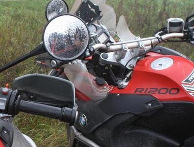

вот готовое решение. http://shop.touratech-russia.com/ve...bikes-12-24v-for-22-mm-25-4-mm-handlebar.html
монтируется в места, насколько фантазии хватит. запитывается от стандартной розетки под сиденьем. выключается через 3 минуты после выключения зажигания.
я захерачил так;

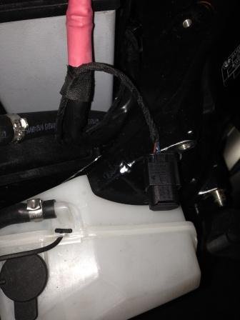

На F800R аккумулятор где бак и разЪем навигатора, к которому подключиться можно тоже тут.
Какой смысл от розетки провод через весь мотоцикл тянуть?
У меня все под пластиком находится. только провод зарядки телефона наружу.

2. преобразователь подключается к стандартному разЪему навигатора, можно купить "папу родную", вообще все по фирме будет - 700руб., я не стал.!!!
На сайте была эта тема подключения к свободному разъему навигатора, на фото видно этот разъем. Питание на нем так же снимается после выключения зажигания, проверял.
Опять же это для F800R, не знаю как для R1200GS?
1. разъем прикручен, преобразователь прикручен, провод зарядки короткий: один конец в разъеме USB, второй в телефоне, телефон в держателе.

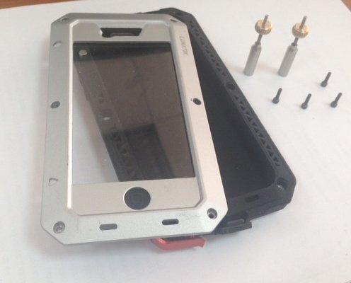

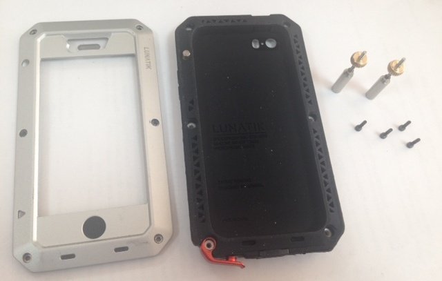

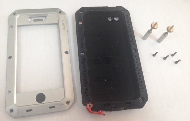

С учетом полученных замечаний, в ветке, вот такой держатель для iPhone получился итоге.
Чехол "Lunatik" в китайском интернет магазине приобрел: телефон защищен с 3 сторон пористой резиной и алюминием.
Чехол собирается на 6 болтах. 2 центральных болта использовал для крепления к держателю и контргайка.
Держатель крепится к рулю мото через резиновые втулки, для демпфирования, как крепление для навигатора БМВ.
Болты крепления руля заменил, выточил новые с отверстием под крепление кронштейна.
Болты каленые, по твердости как и оригинальные.
