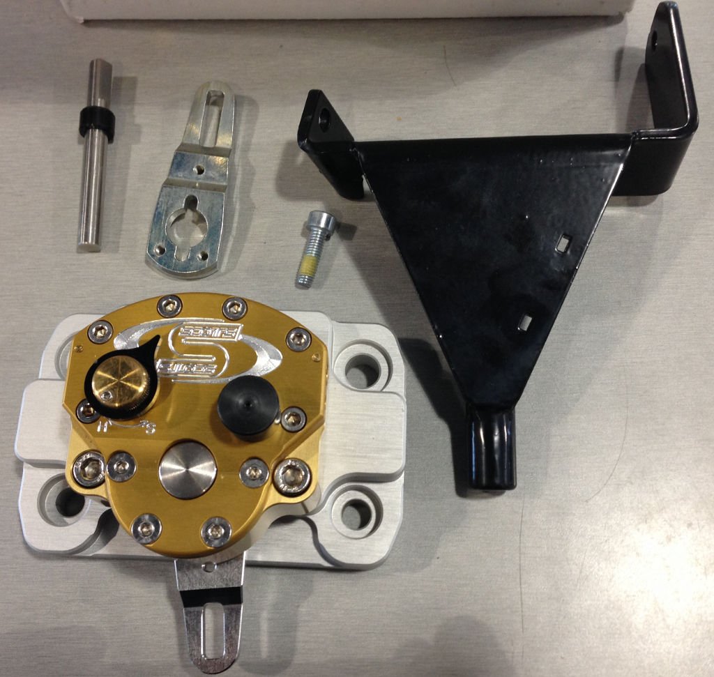

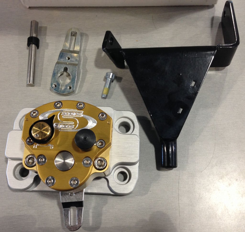

Роторный поизящнее вписался бы. В Россию не шлет, да и денег жаль. Мот только в октябре купил и еще не понял надо ли оно.
Обсуждение на advrider
демпфера Ralle Moto RM2 Steering Damper
    143.1 KB · Просмотры: 663
makroman
9,936
Роторный и по сути получше будет.
Я вот тоже Елинз роторный хочу себе на мотоцикл. Вот именно тот что на фото выше )))
Инженеры Мв Агуста пока воблинг еще не отменили, к сожалению.
Но жаба пока не разрешает, эх (

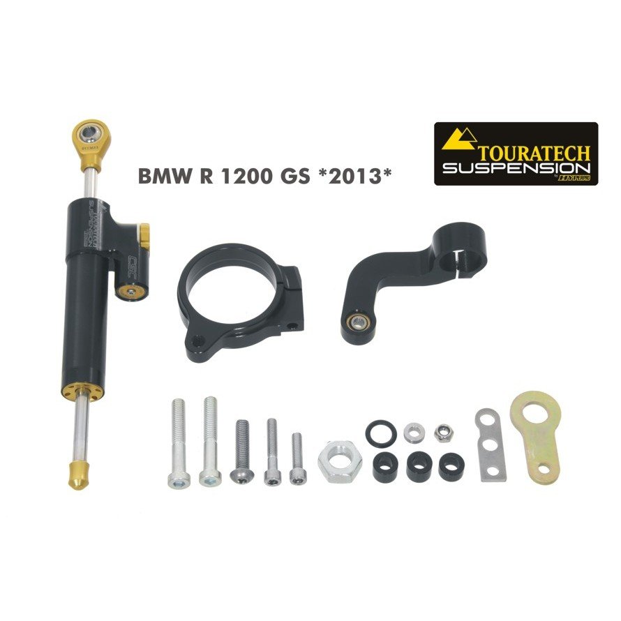

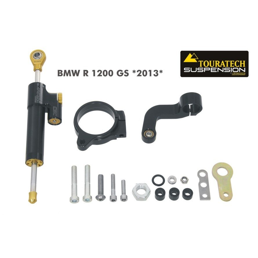

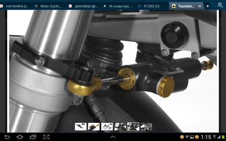

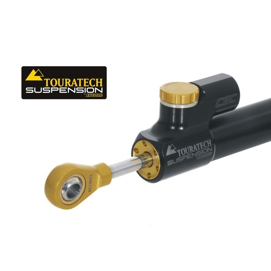

Я планировал покупать/заказывать такой же, но увидел на Туратече и т.к. заказывал там обогрев для рук Супруге, на мое пузо, заказал туратечевский.
Вот только теперь думаю
1.гдебы нарыть инфу о правильной настройке
2. чтобы придумать на него от пыли...
    19 KB · Просмотры: 650

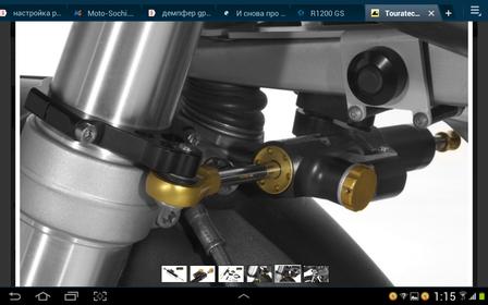

Кто поставил? Какие впечателния? Особенно по песку интересно
Все получил, но что-то не понял как его приладить, мешает, на мой взгляд, именно Туратечный упор, как на фотке выше. На следующей недели съезжу к ним на установку. Отпишусь.

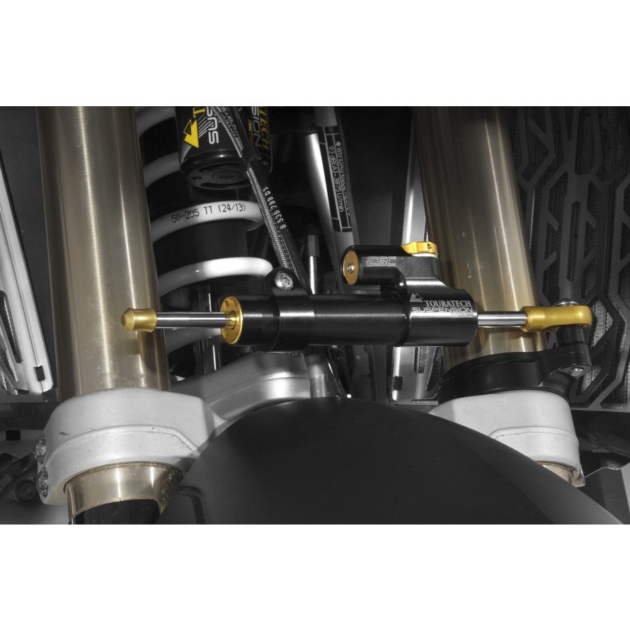

фото с сайта. демпфер на водяного

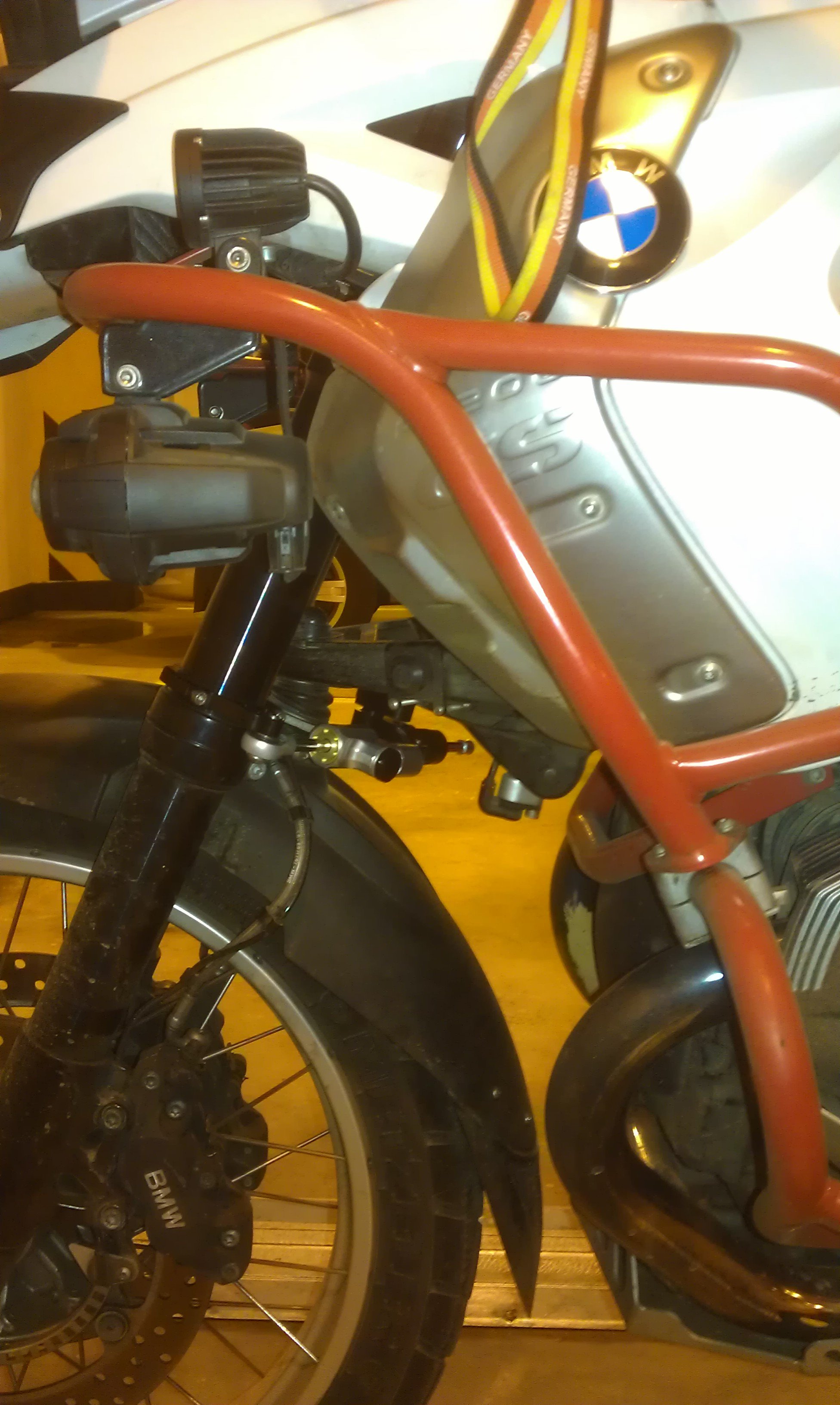

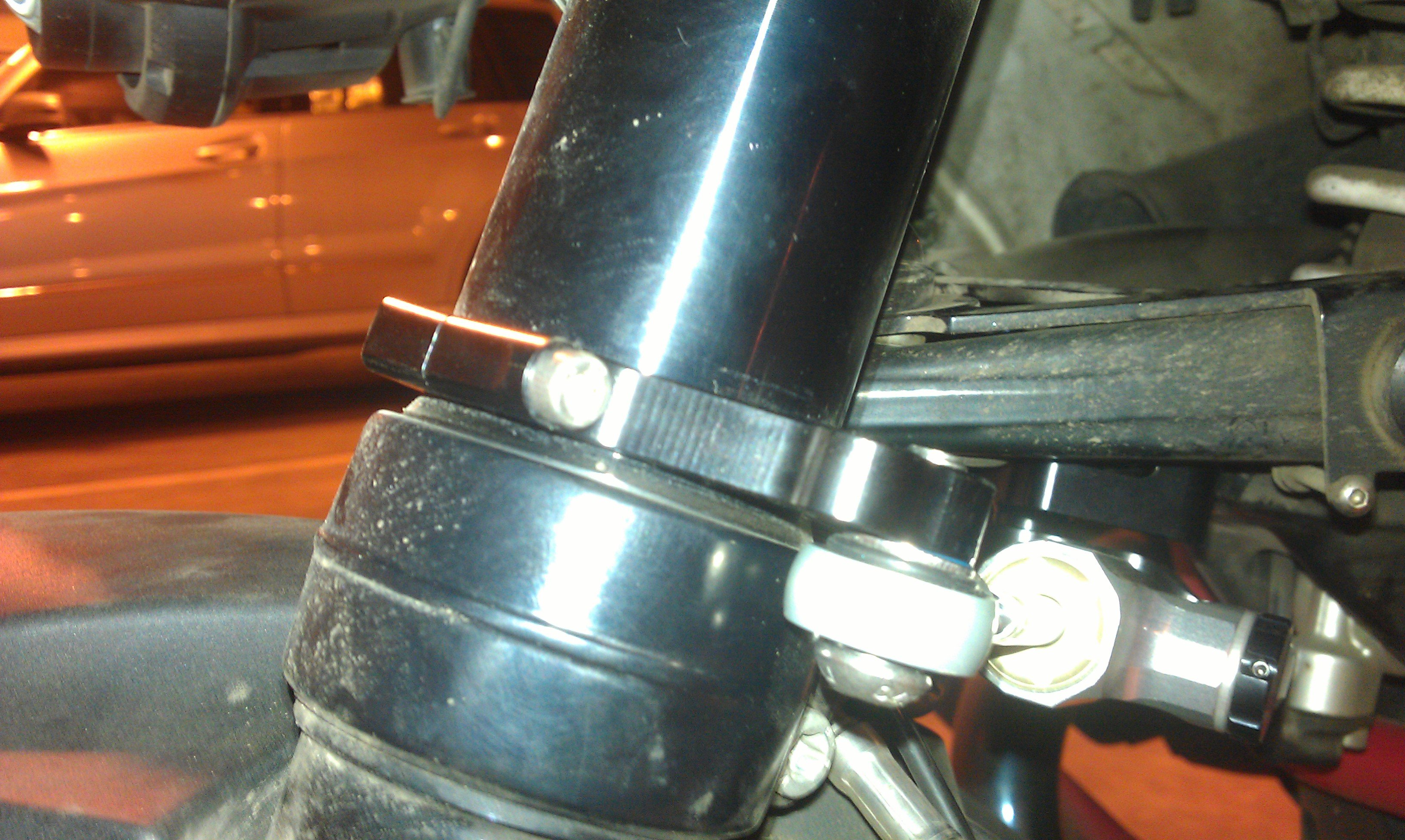

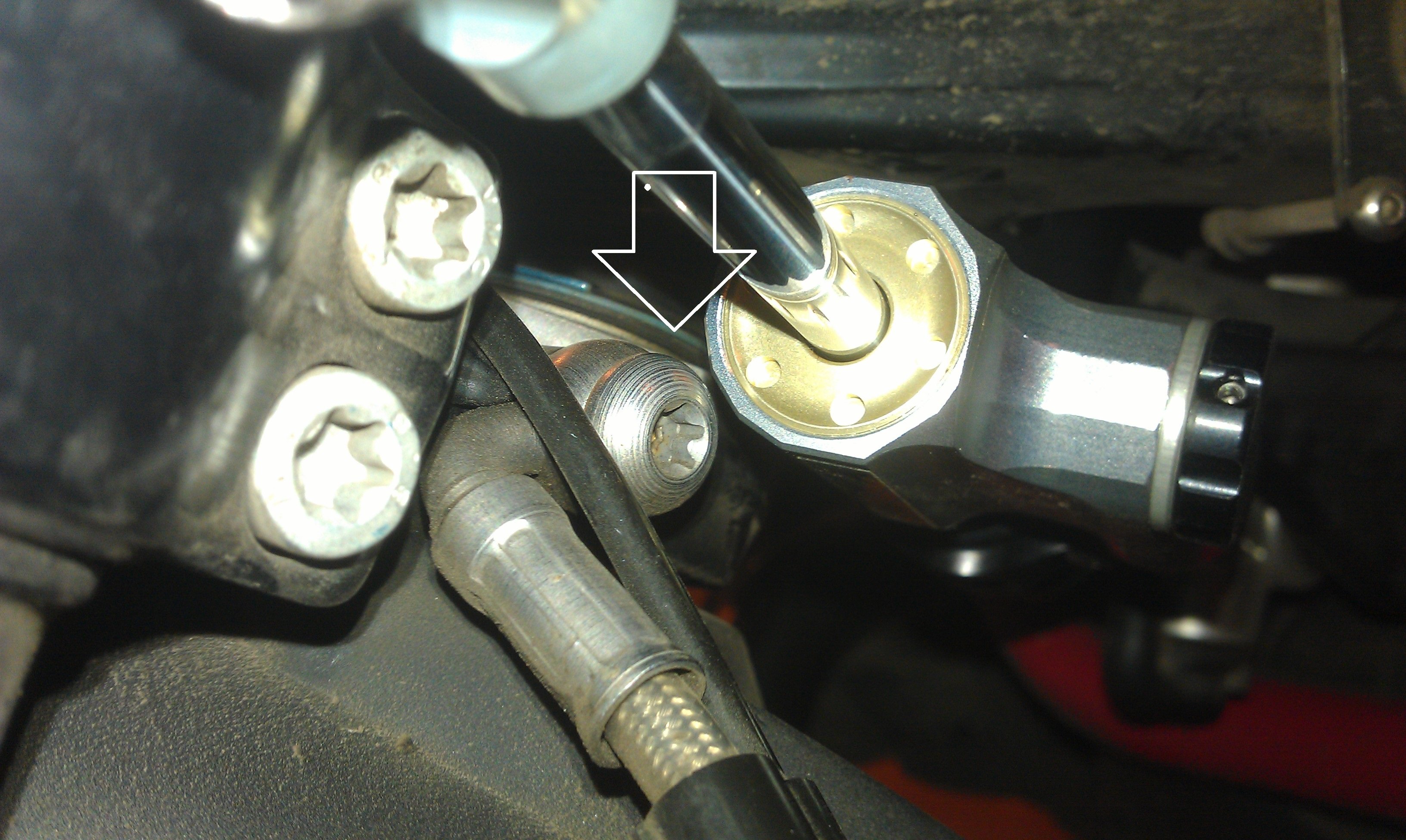

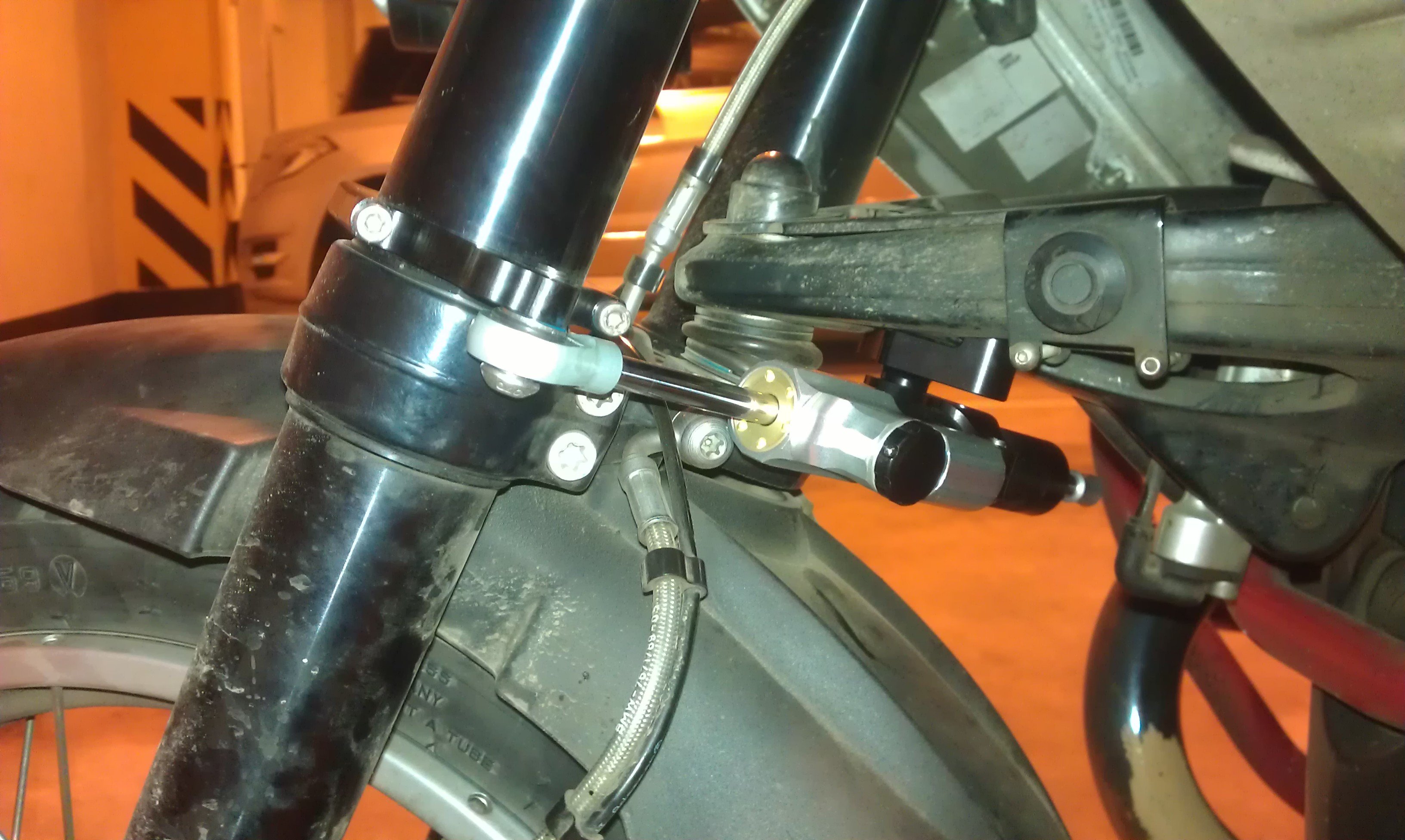

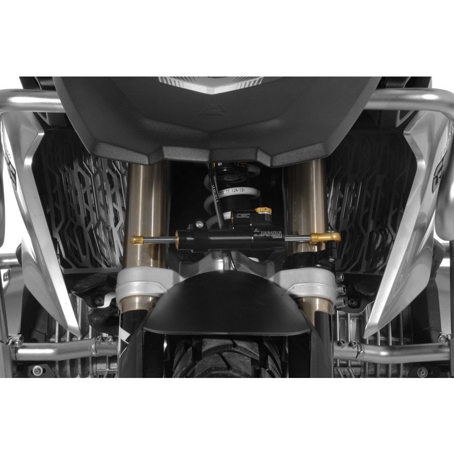

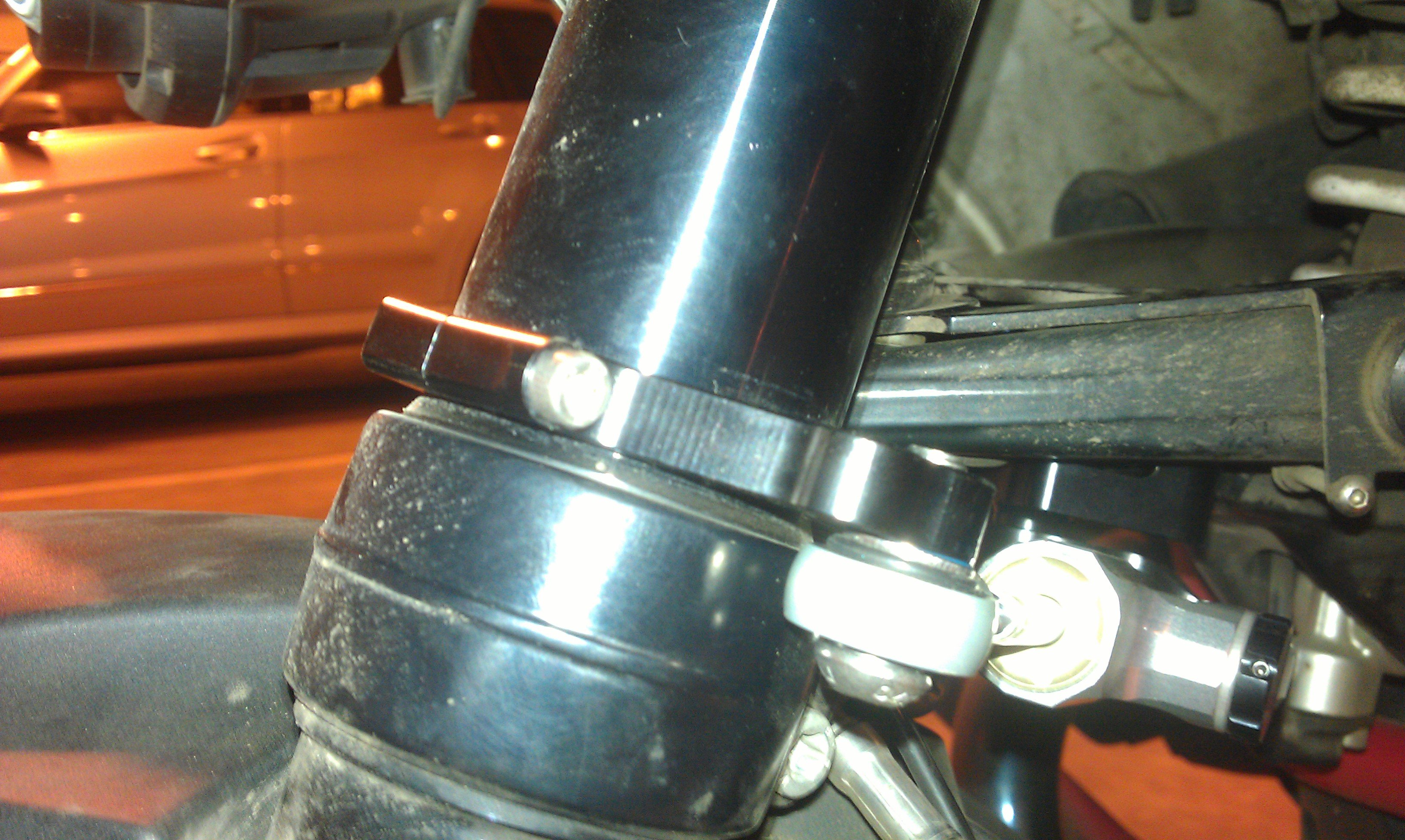

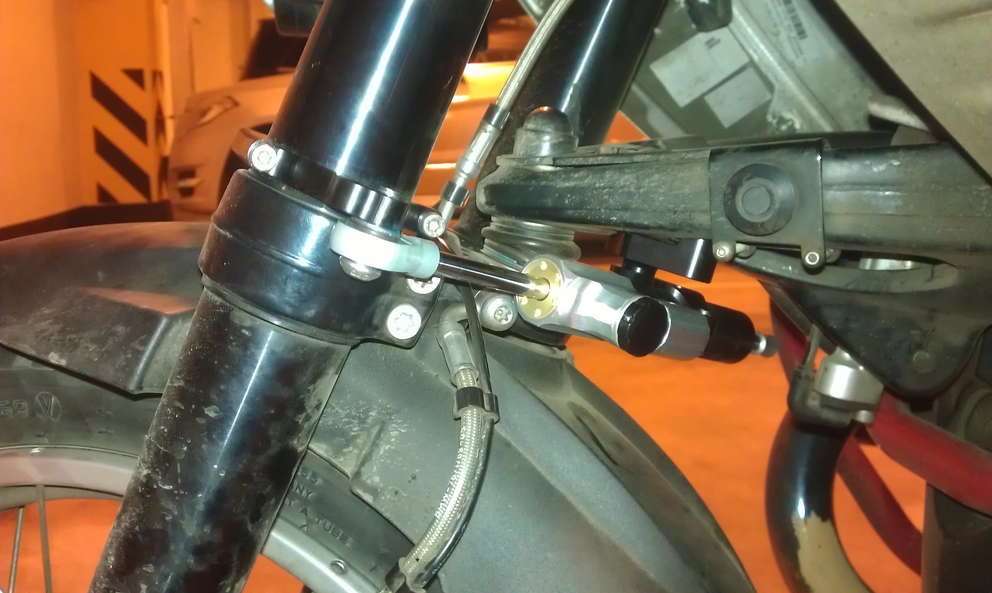

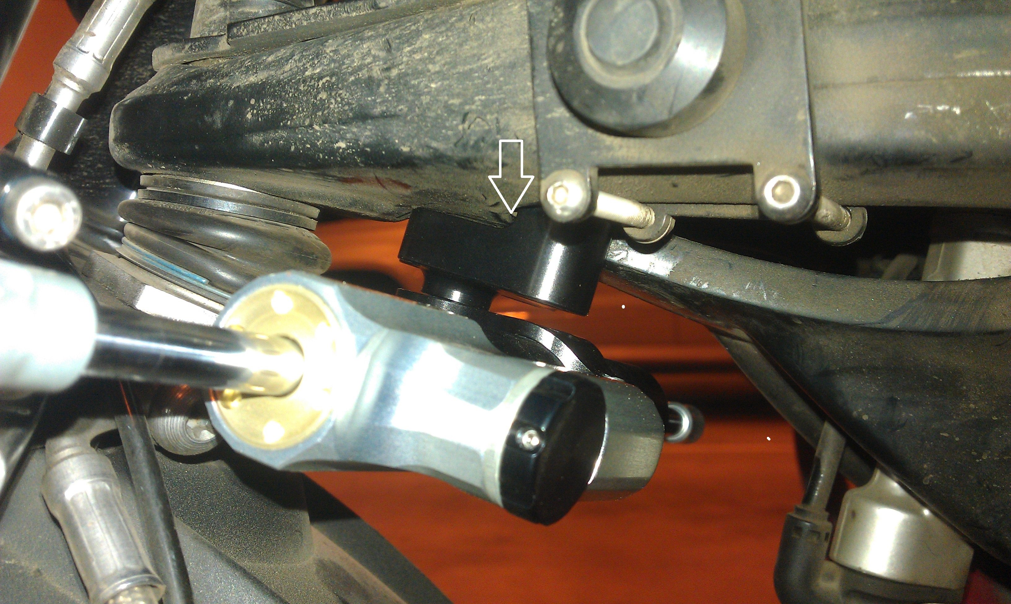

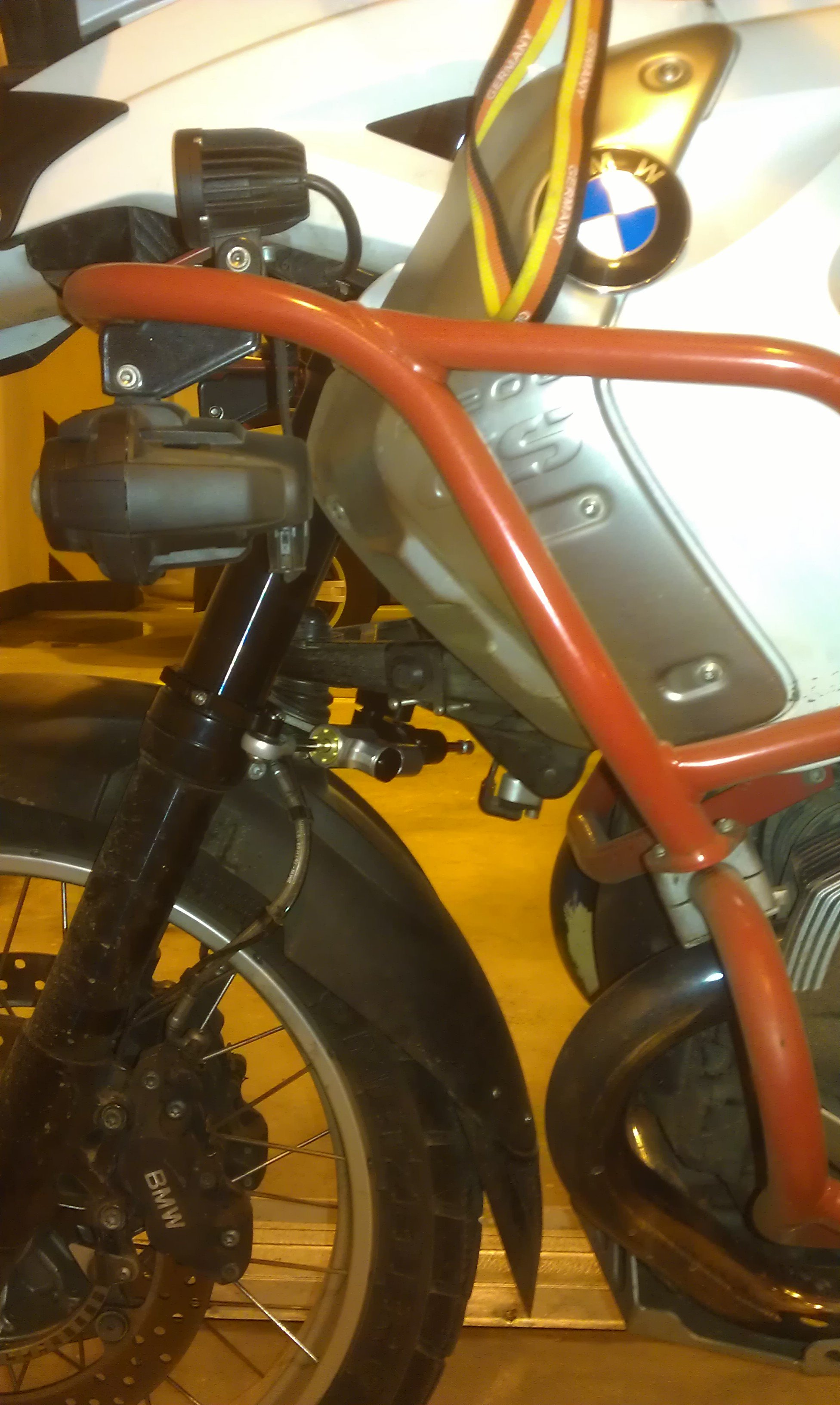

Пошел посмотрел свежим взглядом, все оказалось очень просто. Поставил.
Сначала прикручивается часть к треугольнику подвески, где стоит Туратечный ограничитель, потом кольцо на стойку вилки, потом ставится сам демпфер, регулируется так, чтобы шток работал на всю свою длину и корпус демпфера не упирался в тормозной шланг.
На дороге пока сегодня не попробовал, завтра поеду - отпишусь. Что касаемо какого-нибудь кожуха-чехла на него, думаю не очень реально, но подумать нужно...
Выглядит вот так теперь:
