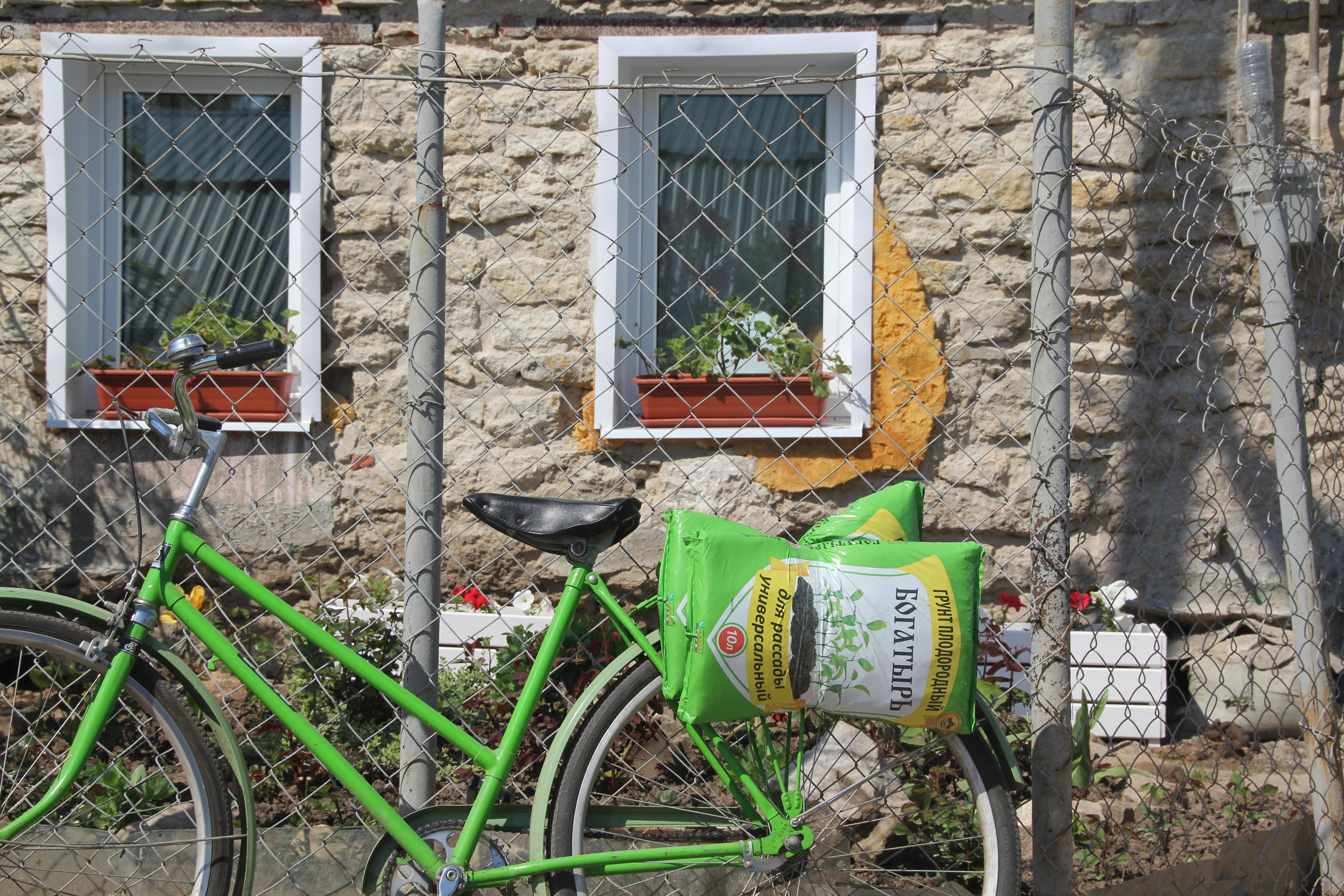

Как человек который работает в сфере страхования...Помогите, пожалуйста, советом. Имеем такой фасад постройки 50-60-х годов. Материал какой-то камень на известковом растворе, наверное. К сожалению достоверных источников информации по-поводу из чего и почему не сохранилось. Раствор на котоый положены камни осыпается если по нему провести пальцем. Фасад был оштукатурен. Штукатурку отбили и увидели вот это. От увиденного прется вся семья и я в том числе. Вопрос задачи: Чем обработать фасад чтобы сохранить внешний вид и при этом уберечь раствор от рассыпания. Может хрень какая-то полимерная есть прозрачная или ещё что-нибудь?
Спроси у Глебов (Nemo & Belg) помогут советом
Любым гидрофобизатором покрасить и все.Помогите, пожалуйста, советом. Имеем такой фасад постройки 50-60-х годов. Материал какой-то камень на известковом растворе, наверное. К сожалению достоверных источников информации по-поводу из чего и почему не сохранилось. Раствор на котоый положены камни осыпается если по нему провести пальцем. Фасад был оштукатурен. Штукатурку отбили и увидели вот это. От увиденного прется вся семья и я в том числе. Вопрос задачи: Чем обработать фасад чтобы сохранить внешний вид и при этом уберечь раствор от рассыпания. Может хрень какая-то полимерная есть прозрачная или ещё что-нибудь?
