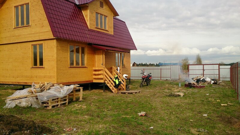

А тем временем, первая, основная часть готова.
Дом (утепленный) + земля + забор = уже хорошо.
Собственно - пейзаж. И правильная оранжевая часть пейзажа с двумя колесами тоже присутствует)
теперь надо делать электрику, воду, отопление, канализацию. И можно будет жить круглый год)
Это, конечно, не такой дворец, как у некоторых, но пока хватит.
Пока занят тем, что привожу в порядок участок. В паре мест растет ивняк, воды видимо, много.
Чем бы этот ивняк извести со 100% гарантией? Перерубить трактором с дисками или химозой потравить?
