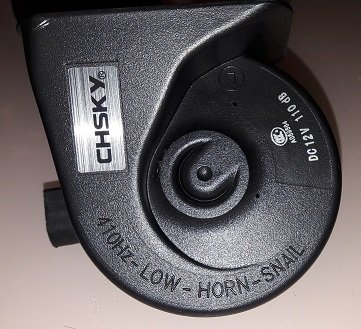

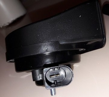

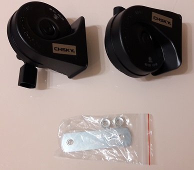

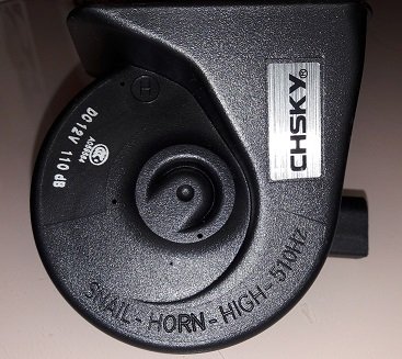

Друзья, приветствую всех!
RT '09 года был куплен с оторванным звуковым сигналом (сломалось родное крепление под корень). Почитав тему, заморочился с заменой сигнала.
На ali приобрёл фирменные сигналы-улитки (НЧ+ВЧ) для Toureg:https://ru.aliexpress.com/item/CHSK...916.html?spm=a2g0s.9042311.0.0.634633ed6VLRHn
Вопрос был только с переходником и подключением к штатному разъёму.
Звуковой сигнал CHSKY_01.jpg Звуковой сигнал CHSKY_02.jpg Звуковой сигнал CHSKY_03.jpg Звуковой сигнал CHSKY_04.jpg Звуковой сигнал CHSKY_05.jpg Звуковой сигнал CHSKY_06.jpg
Купил необходимые разъёмы, сделал переходник (если кого заинтересуют подробности выложу подробную информацию).
Установил сигналы на штатное место. Подключил всё правильно к штатной проводке.
Перед сборкой проверил однократным нажатием, сигналил отлично.
Всё собрал и довольный ушёл домой. Сегодня утром выехал, сигнал не работает.((((
Теперь расстроенный думаю, что не так. Или электроника отрубила питание к сигналу или ещё какая-то причина.
Не хочется ставить родной сигнал на место...
Может связано с сопротивлением новой пары сигналов, или с силой тока?
Если кто разбирается хорошо в теме, прошу помочь!

Штатно на мотике установлен один сигнал, ты поставил два, у них получается слишком большое сопротивление и электроника отрубает питание.
Решение: установить сигналы с питанием напрямую от АКБ через реле, а штатный провод использовать в качестве управляющего провода для реле

Любое автомобильное реле, 4-х контактное, нормально-разомкнутое, ампер на 30.
Можно по феншую, купить оригинальное)))))
Кстати в Хелловских и Бошевских сигналах релюшка идет в комплекте.

Воспользовался советом mikle49 обратиться в мастерскую, устанавливающую сигнализации. Обратился к старым знакомым (http://www.aspo-av.ru/). Поставили на основной провод предохранитель и реле. Всё сделали очень качественно и красиво. Спасибо мастеру Роману! Сигнал слышно хорошо, даже в закупоренных автомобилях)):i_am_so_happy:
