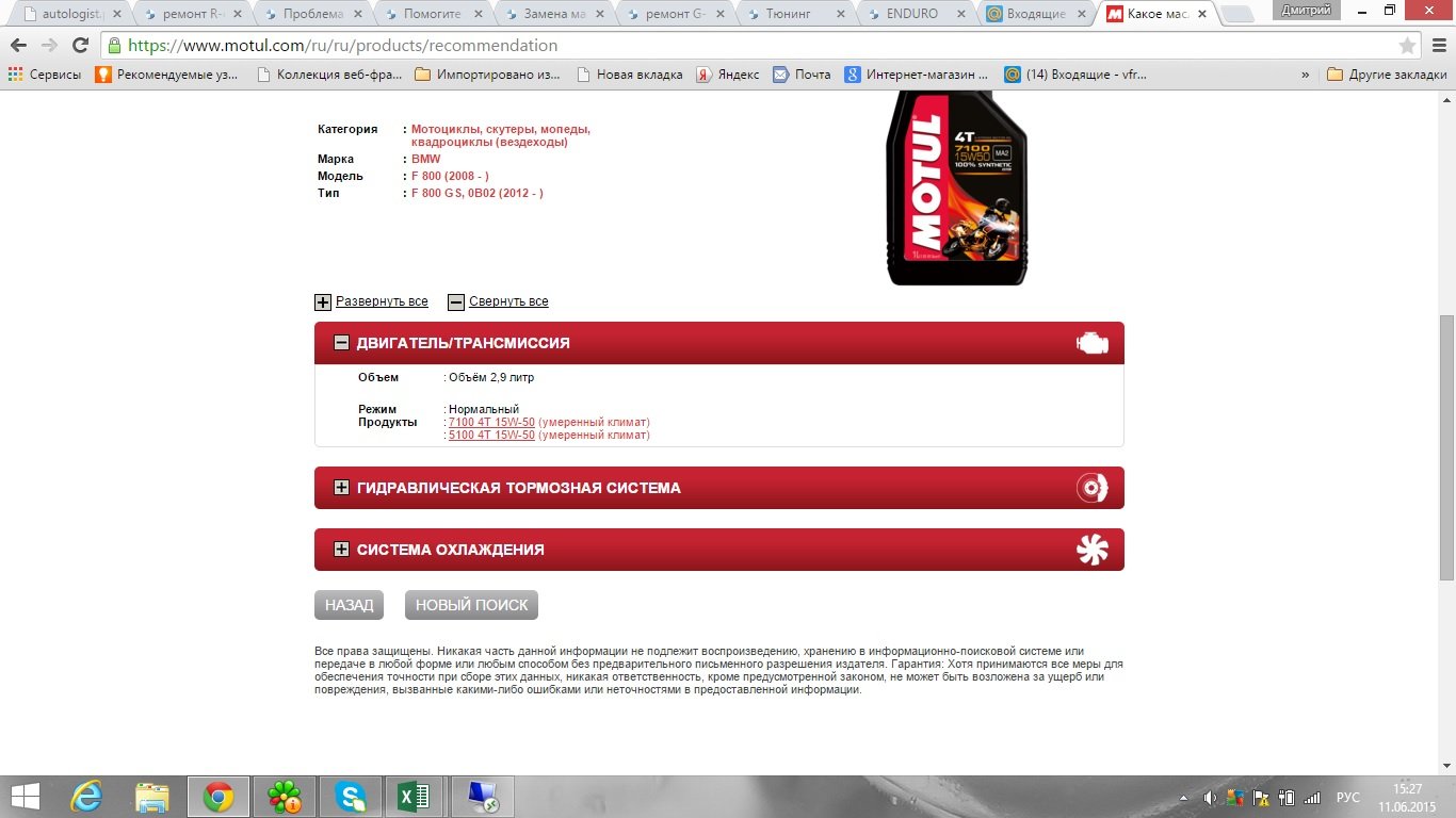

про масло у меня на гуся(ф800гс 13 г.в !!!!!!!! (твин)) нарисованно вот такое масло : БМВ моторрад хуг перформанс :D 15w50, API SJ/ JASO MA2. вот что показал калькулятор матюля :
: 7100 4T 10W-40
: 5100 4T 10W-40
: 5000 4T 10W-40
поидее любое должно подойти, не всегда дорогое масло в линейке означает, что мотору оно лучше. Кстати совет, если у диллера закажите много (представившись фирмой), то дадут хооорошую скидку) Но заказать придется на вырост и друзьям, ну и всяких чистилок смазок) дают 30-40% от прайса в розницу)
