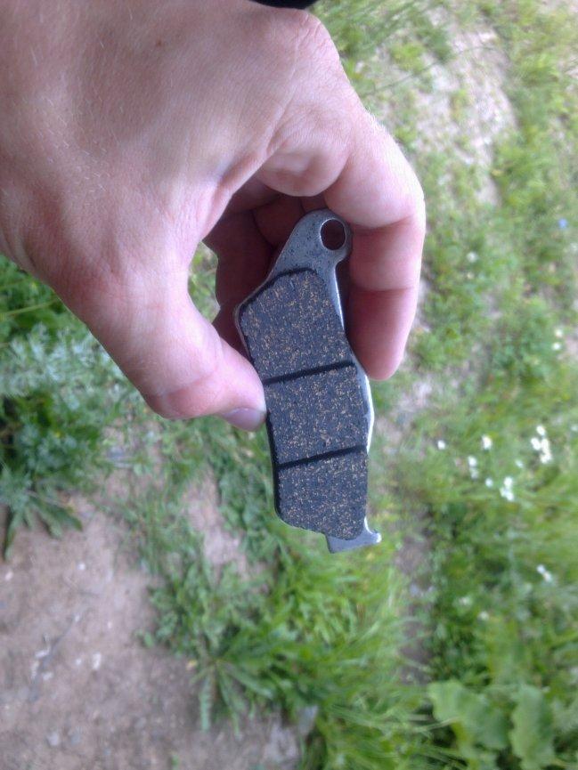

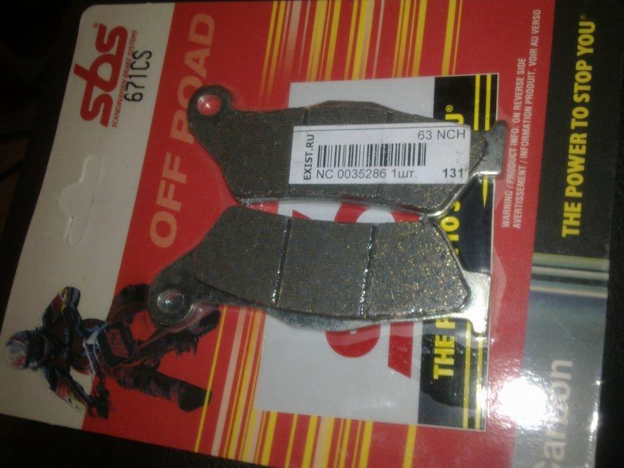

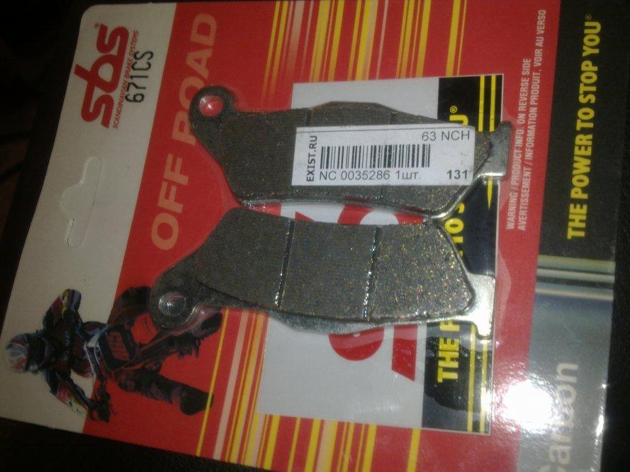

Ну вот и дождался я колодок...вот такие они на вид....на первый взгляд много металла...но это скорее всего какая нить бронза и на износ диска не должна повлиять...потер пальцем...палец стал серым почти сразу...не знаю вроде бы нормальные колодки...поставил, покатался уже...не свистят пока....Да и заодно замерил толщину диска....посмотрим как он будет снашиваться....в комплекте есть даже фирменная наклейка никому неизвестной фирмы)))
