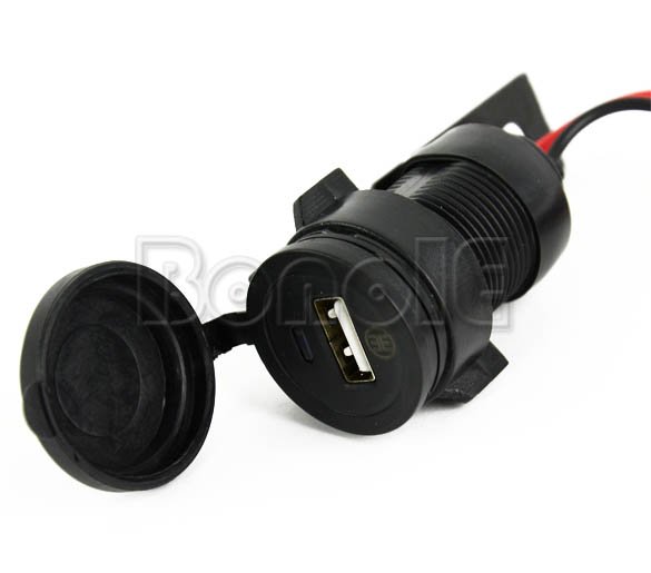

Кстате, в результате обсуждений родился тюниг тюнинга, то есть надо теперь затюнинговать эту рамку.
Идея в том, чтобы заменить "тонкий" прикуриватель (он итак есть сбоку мопеда) на зарядку УСБ, типа такой:
Надо только немного развальцевать отверстие и вкрутить туда его.
Таким образом на приборке будет два интегрированных гнезда - УСБ и обычный прикуриватель.

Поставить USB Розетку мне кажется не выйдет. Там мало места с обратной стороны под провода. Хотя надо пробовать.
---------- Сообщение добавлено в 11:29 ---------- Предыдущее сообщение размещено в 11:29 ----------
И самое главное - надо смотреть на место на панели. Чтобы эта USB Розетка влезла.
На приведенной картинке УСБ-розетка взята чисто первая, от балды.
Да, надо найти более компактную, чтобы тюнинг тюнинга прошел успешно :biggrin:

По поводу USB разетки. Есть прикольная вставка в штатную разетку от компании Belkin. Если ее вставить, то она получается в один уровень и размер с прикуривателем и прорезинена. Имер резиновый бортик, который облегает края прикуривателя. Стоит в районе рубля на Митинском рынке. Я ставил такую на Дрозда в Луисовский прикуриватель. Два года отработала без вопросов.
Да, такие вкладыши есть, даже у меня - однако это профанация мега-идеи, иметь на приборке два зарядных гнезда :)
